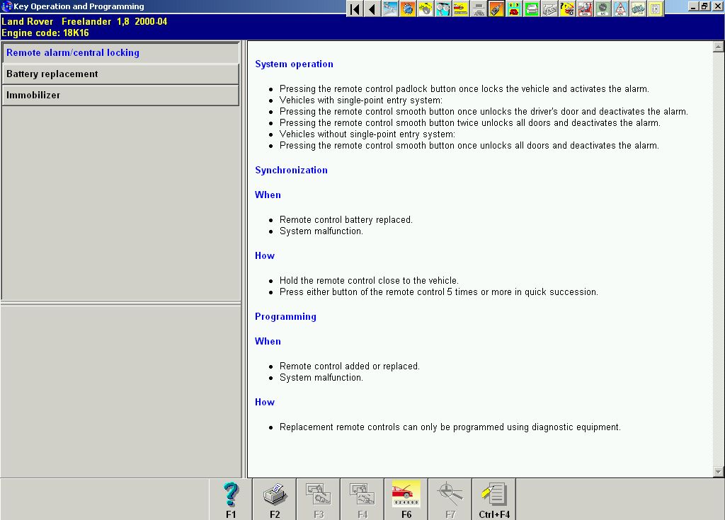

    Witam.Czy ktoś posiada wiedzę i podzieli sie nią w jaki sposób wprogramować piloty Lucas 17 tn w tym autku.Oryginalne gdzieś wcieło i kupiłem nowe przez kolegę w salonie land rovera.Pilociki nówki.Dodam że patenty z otwieraniem drzwi i wciskaniem przycisku zamknij kilkukrotnym nie działają.Dziekuję za pomoc i pozdrawiam.

  • #3 5506757
    kzaw
    z tego co wiem to niekoniecznie serwis.Koleś proponował mi wprogramowanie za 2 stówki.czyli istnieje jakaś możliwość.może ktoś posiada schemacik do tego alarmiku.
  • #4 5510750
    buszmen78
    witam
    tutaj jest instrukcja, nie wiem czy działa bo nie mam free....
    powodzenia
    http://en.allexperts.com/q/Land-Rover-Repair-1470/Keyless-Remote-programming.htm
    here's a code you can try. If it does not work, like most 2 button key fobs, you'll have to ask the dealer. I read somewhere that one owner removed the battery from his key fob, played with the fob buttons until all current was used up; installed new batteries and then, again, used the key buttons several times. This 'somehow' triggered a reprogram within the security ECU. I cannot confirm this, so use this as a last posible alternative.
    Meanwhile:
    1. Starting conditions: ignition off, doors unlocked, hood switch depressed.
    2. Carry out instructions 3. to 9. within 8 seconds.
    3. Switch ignition ON.
    4. Switch ignition OFF.
    5. Lock doors.
    6. Unlock doors.
    7. Release hood switch.
    8. Switch ignition ON.
    9. Switch ignition OFF.
    If alarm is correctly accessed, horn will sound and LED will light. It is now possible to program two handsets of correct frequency to vehicle alarm ECU. This must be carried out within two minutes.
    10. Press and hold down button on first handset until dash LED flashes.
    11. Repeat instruction 10. for second handset.
    12. The LED will extinguish if both handsets have been programmed correctly.
