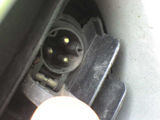

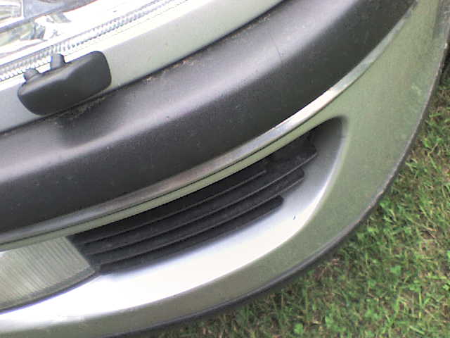

#1 5487510 29 Sie 2008 17:30 lukas199402 lukas199402 Poziom 10 #1 5487510 29 Sie 2008 17:30 Mam samochód, jak w tytule. Nie wiem do czego służy gniazdo pod lewym przednim światłem(obok przeciwmgielnych). Jeżeli ktoś wie po co jest tam te gniazdo, to prosze o wytłumaczenie
#2 5487638 29 Sie 2008 18:14 bartek_j bartek_j Poziom 35 Pomocny post? (0) #2 5487638 29 Sie 2008 18:14 Pewnie ze Skandynawii przywleczony. Tam kiedyś montowano elektryczne ogrzewania postojowe. Takie webasto tylko elektryczne. Wymaga dostępu do prądu w miejscu postojowym, i mają do tej pory takie słupki na parkingach.
#3 5489561 30 Sie 2008 10:08 lukas199402 lukas199402 Poziom 10 Autor tematu Pomocny post? (0) #3 5489561 30 Sie 2008 10:08 Samochód rocznik 98, z niemiec. Nie jest to przypadkiem gniazdo z wbudowanego prostownika??
#4 5490936 30 Sie 2008 18:39 romoo romoo Użytkownik obserwowany Pomocny post? (0) #4 5490936 30 Sie 2008 18:39 Prostownika prądu z akumulatora? Mam na sprzedaż: 15.10.2005 pc111 15.10.2005 stk080 15.10.2005 ka2s0880 15.10.2005 strs5717
#5 5491088 30 Sie 2008 19:36 lukas199402 lukas199402 Poziom 10 Autor tematu Pomocny post? (0) #5 5491088 30 Sie 2008 19:36 Dokładnie. Może już jest wbudowany i wystarczy go podpiąć do prądu . ale pytam się, bo nie chce naobroić
#6 5491176 30 Sie 2008 20:04 d3lta d3lta Poziom 18 Pomocny post? (0) #6 5491176 30 Sie 2008 20:04 romoo napisał: Prostownika prądu z akumulatora? Chyba do akumlatora Sprawdź czy tam występuje jakieś napięcie i kiedy, może wtedy coś się rozjaśni. Promuję tematy: 08.05.2016 Opornica wentylatora głównego (chłodnicy i skraplacza) OPEL Meriva A 2005
#7 5491451 30 Sie 2008 21:35 lukas199402 lukas199402 Poziom 10 Autor tematu Pomocny post? (0) #7 5491451 30 Sie 2008 21:35 Jak będę miał kiedy, to sprawdze Narazie nie mam gdzie i kiedy
