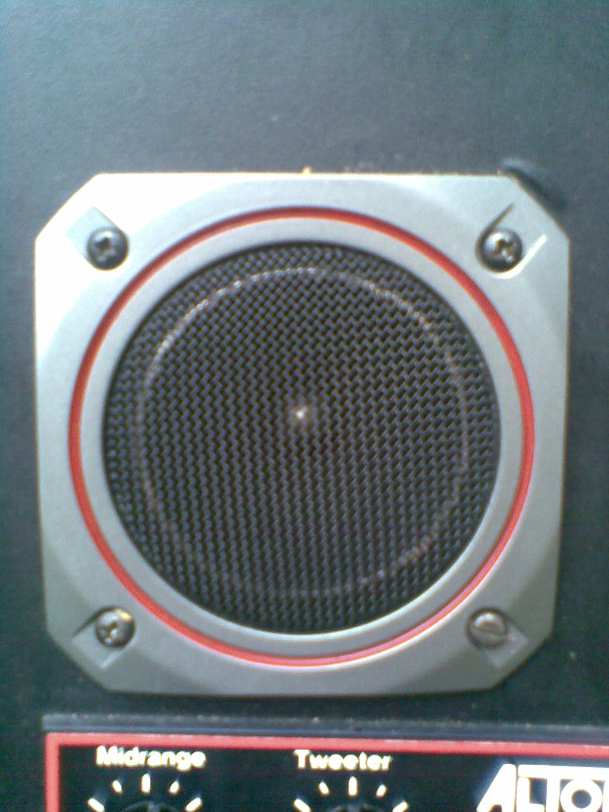

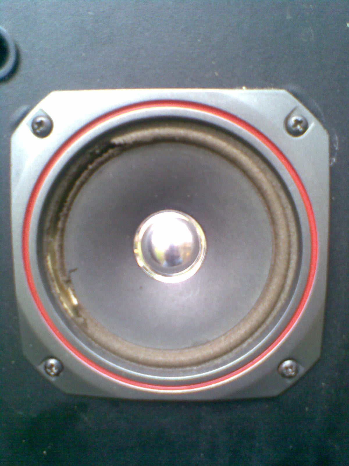

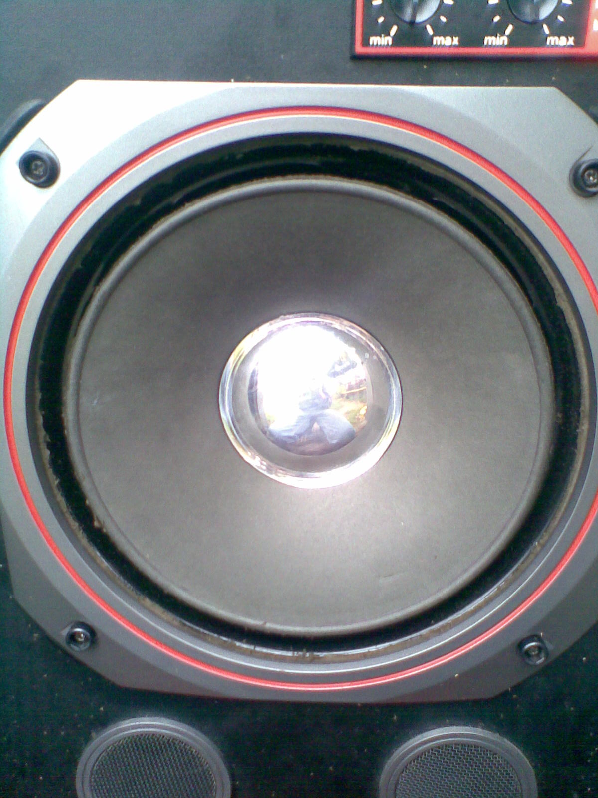

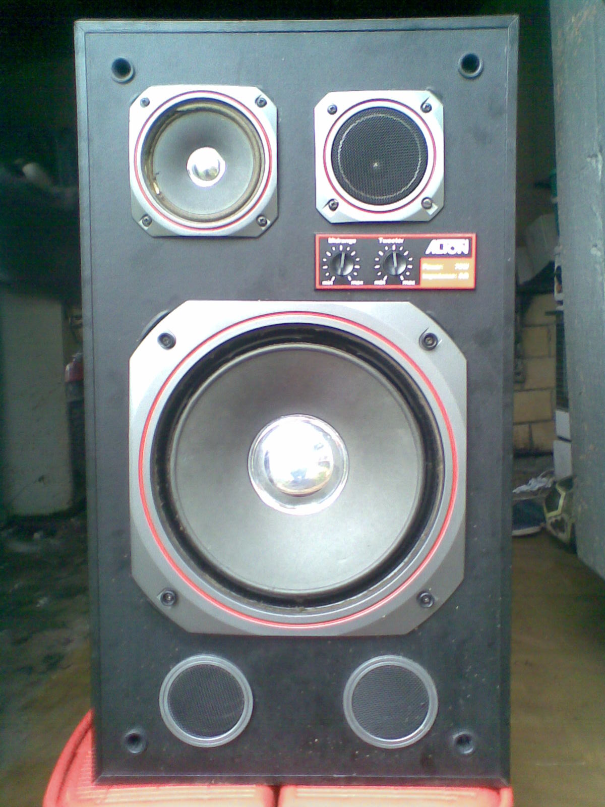

    Witam! Mam zamiar kupić kolumny alton70? I te kolumny maja uszkodzone membrany(wszystko będzie widać na zdjęciach umieszczonych niżej) czyli głośniki średnio i niskotonowy? Tylko nie wiem czy wystarczy wymienić membrany czy też trzeba regenerować całe głośniki ponieważ mam tylko zjęcia tych kolumna jeszcze ich nie słyszałem ;/ Wiec czy lepiej zregenerować średnio i niskotonowe czy może kupić zamienniki tonsil czyli GDN-25-100-8-SC i GDM-10-60-8-PC i czy te stx sa w stanie oddać moc jaka podaje producent czyli 100w dla niskotonowego i 60 dla średniotonowego. A o to zdjęcia kolumn

    Nie kupuj żadnych zamienników.
    Na zdjęciach widać, że kolumny sa w bardzo dobrym stanie. Wymiana zawieszeń to bardzo prosta rzecz. Wystarczy odkleić kopułkę przeciwpyłową, wycentrować cewkę i przykleić zawieszenie do membrany i kosza. Potem wyciągasz to czym centrowałeś cewkę i przyklejasz kopułkę ;). Części kupisz na www.umifon.pl
    Zapłacisz przysłowiowe grosze a efekt będzie bardzo dobry (pod warunkiem, że dobrze wykonasz regenerację). Pozdrawiam.

    Nie kupuj nowych Tonsili, bo te sa w dosyć dobrym stanie (poza rozwalonym zawieszeniem) a koszt regeneracji nie wyniesie Cie wiecej niż 50zł.
    Czy dobrze je zregenerujesz zależy już tylko od Ciebie ;) Tylko nie śpiesz sie podczas naprawy, bo potem efekty mogą być marne.
    A STX'ów nie kupuj bo nie są stworzone do tej obudowy. Ogólnie są to dosyć dobre głośniki (niektóre nawet bardzo dobre), ale nawet najlepszy głośnik w przypadkowej, źle dobranej obudowie nie zagra dobrze.
