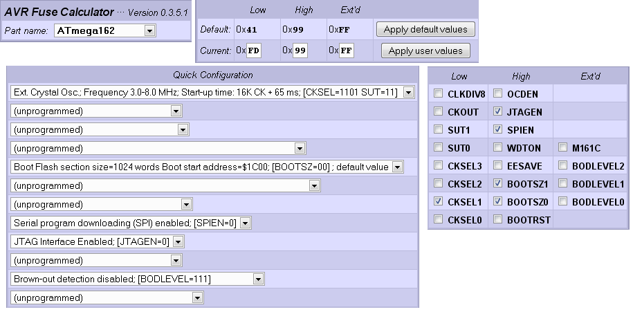

  • #15 6746263
    rzepcio1987
    Mam zewnętrzny kwarc 12MHz, więc fusy mam większość na 1:
    CKSEL = 1111
    SUT = 11
    Oprócz tego wyłączony dzielnik i wyłączony JTAG, bo nachodzi na PORTC. Ale próbowałem też na defaultowych z wewnętrznym 1MHz.
    Aktualnie testuje na tym:
    #define F_CPU 12000000L
    #include <avr/io.h>
    #include <util/delay.h>
    int main(void)
    	DDRA  = 0xff;
    	PORTA = 0x7f;
        while(1){}
    Tylko jedna dioda, wydaje się, że nie powinno być jakichś gwałtownych przeskoków napięcia, a nic z tego, ona też tylko mignie i koniec :|
  • #16 6746282
    Brutus_gsm
    Poziom 25  
    Sprawdź, czy nie masz włączonego watchdog'a.
  • #17 6746571
    rzepcio1987
    Jedyne włączone fusy to isp i boot size, brown out też nieaktywne:
    [Atmega162][C] migająca LED
  • #18 6746742

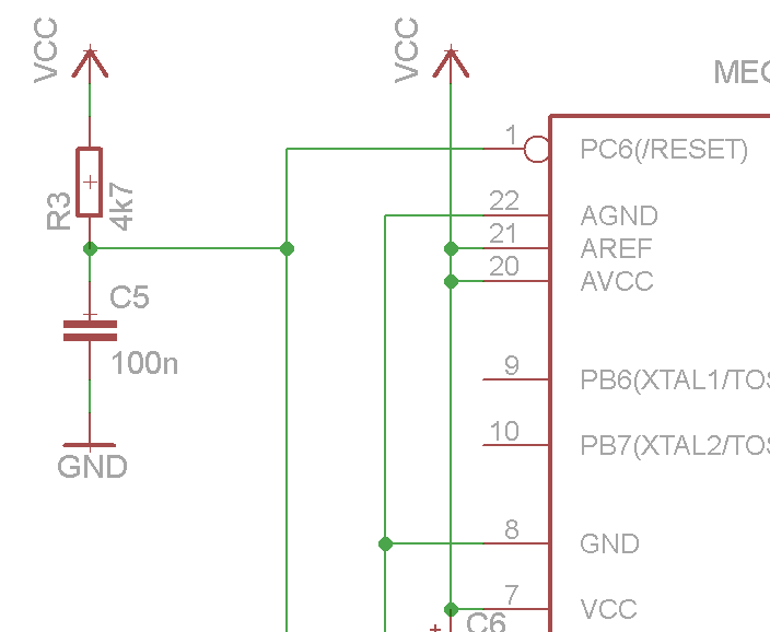

    Jeszcze się tylko zapytam, czy ten reset, który mam jest dobry:
    Bo widziałem raczej odwrotne rozwiązania (napięcie - opornik - kondensator - masa), niż to, które mam. Zaczerpnąłem je z układu podobnego do tego, który realizuję ;)

  • #20 6746986
    Brutus_gsm
    Poziom 25  
    Wystarczy sam rezystor do VCC. Kondensator pomiń.
  • #21 6746994
    rzepcio1987
    :please:
    No i sprawa rozwiązana :D Tak to jest jak się bierze rozwiązania z innych projektów ;/ Podpiąłem sam rezystor i śmiga! :D
    :spoko:
    Dzięki za pomoc, naprowadziłeś mnie na ten reset :)
