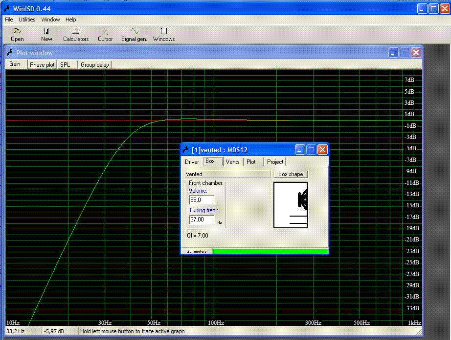

Poszedłem za radą Toma085 i planuje zrobić obudowe na 55L strojoną na 37Hz przy tych parametrach krzywa najdłużej ciągnie się prosto a -6db jest przy około 34 Hz
Po wklepaniu do WinISD parametrów głośnika pokazł mi takie wymiary skrzyni :
W 0,386[m] ; H 0,617[m] ; D 0,231[m] to są oczywiście wymiary wew. gdyż grubość płyty jest zerowa

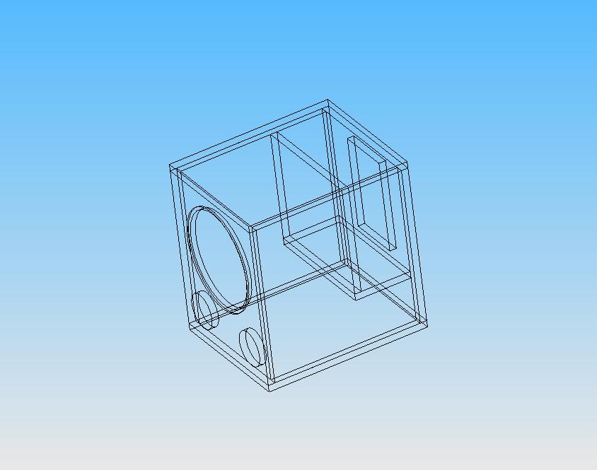

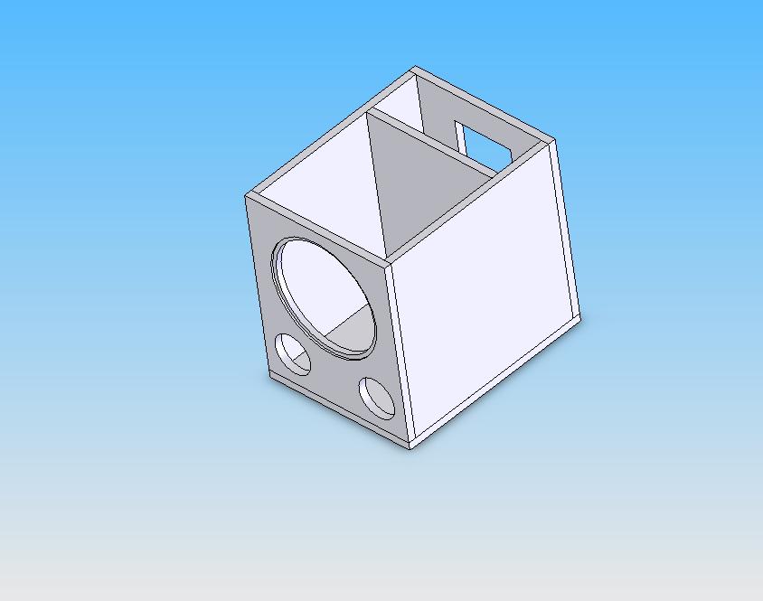

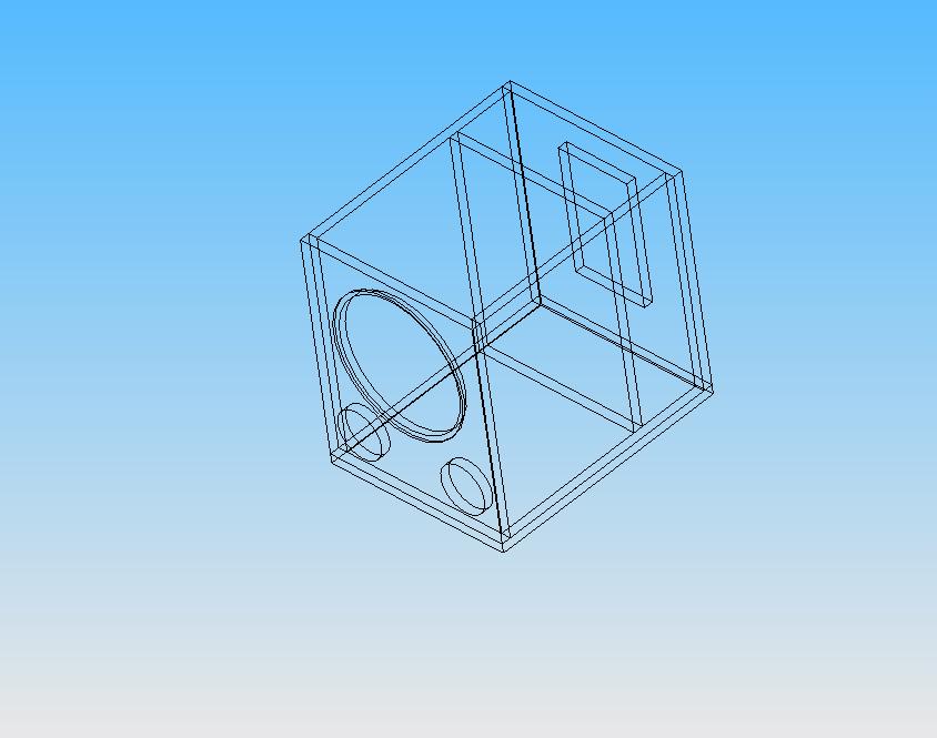

1 wersja obudowy
Obudowa zakłada 2 komory pierwszą dla głośnika i drógą dla wzmacniacza. Jest to konstrukcja najprostrza do wykonania gdyż całość stanowi jedną skrzynie z dodatkową ścianką tworzącą dużą komorę pod wzmazniacz. Scianka ta jednocześnie służy jako usztywnienie jednak czy tak wielka komora dla wzmacniacza jest potrzebna nie wiem napewno jest lepsze chłodzenie dla podzespołów ale Sub wychodzi bardzo masywny.
Wymiary wew. pod głośnik to :
szer 0,360[m]* wys 0,470[m]* głęb 0,325[m]=0,05499=54,99L
wymiary komory wzmazniacza :
0,360 * 0,470* 0,130=22L sporo jak na wzmak
No ale jak mówie to buda najprostrza do wykonania

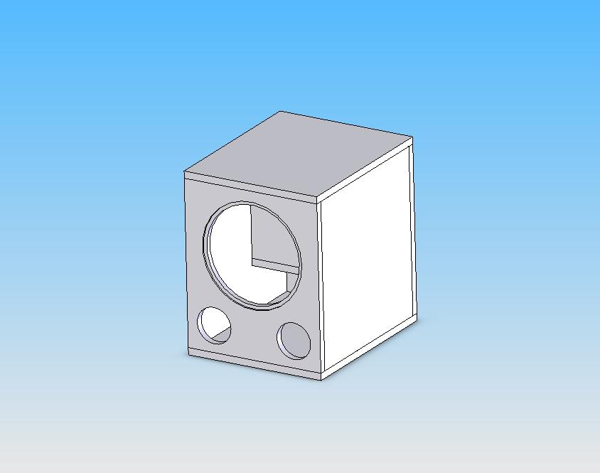

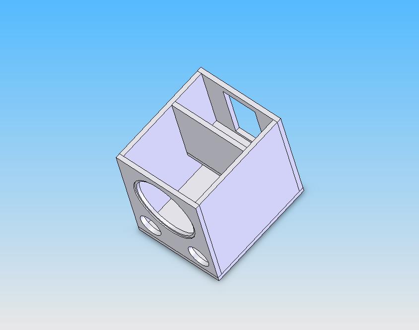

2 wersja obudowy
Obudowa ta ma zmniejszoną komorę pod wzmacniacz po za tym wiele sie nie rózni
Obliczając litraż obudowy pod głośnik przyjąłem takie zasady policzyłem litraż całego suba wew. i odjąłem litraż komory wzmacniacza czy dobrze to zrobiłem ??
A więc :
Litraż Całego Suba - litraż komory wzmacniacza = Litraż pod głośnik :
0,360 * 0,470 * 0,445 = 0,075294 = 75,294L - (0,360*0,340*0,170)=75,294 - 20,808=54,486 L
Dokładniej widać to na zdjeciach jak wygląda komora pod wzmacniacz

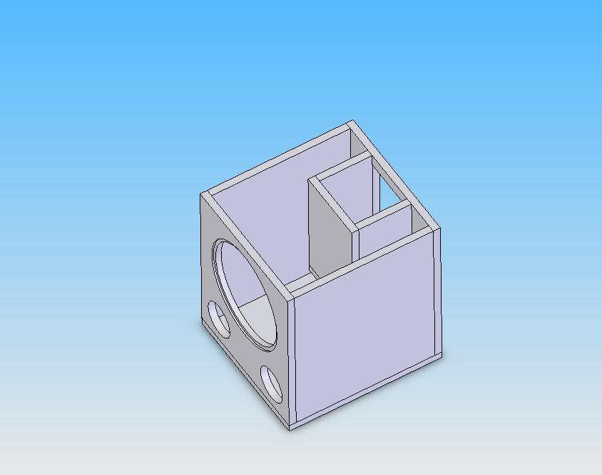

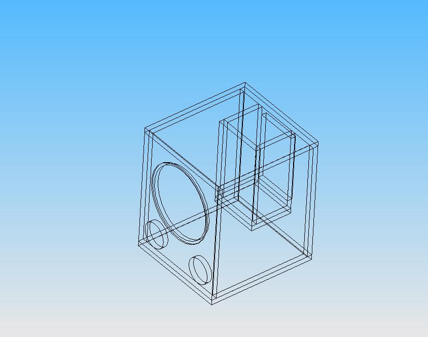

3 wersja obudowy
Obudowa "odchudzona' do koniecznego minimum. Komora pod wzmacniacz praktycznie go tylko zakrywa. Na rysunku pokazałem jak to zrobiłem.
wymiary
Podobnie obliczone jak w przypadku 2 wersji Całość - komora wzmacniacza :
0,360 * 0,470 * 0,395 =66,834 L - (0,345*0,200*0,170)=66,834 - 11,73 = 55,104L
Litraże nie powychodziły idealnie w 55 L ze wzgledu na technologiczną trudnosć docinania płyty do połówek pilimetrów a nawet do milimetrów ale myśle że takie czesci dzięciętne litrażu są do przyjęcia??

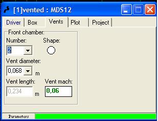

Początkowo chciałem zastosować fi 100 ale jak spojżałęm w Polinku że otwory montażowe są na fi139,1 to doszedłem do wniosku ze brzydko to będzie wyglądało i sub będzie musiał być wyższy więc postanowiłem dać 2 razy fi 68 którego wymiary montażowe są fi 98 w przyblizeniu. Na zdjeciu wynik z WinISD
Czy takie 2 BR poradza sobie z powietrzem ?? WinISD pokazuje prędkość 0,06 na zielono więc niby ok ale wy słyszeliście już troche tych konstrukcji i jak to wychodzi odsłuchowo ?? Czy słychac świsty i zawirowania powietrza??
A po za tym te BR nie są o stałej średnicy tylko o zmniejszajacej sie czy to mocno szkodzi ?
