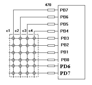

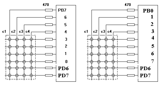

    Chciałbym się dowiedzieć pod jakie piny portu są podpinane rzędy klawiatury do obsługi przeż polecenie GETKBD. Przy podłączeniu klawiatury matrycowej 4x4 jest to nie istotne tzn 4 wiersze i 4 kolumny, jednak aby dołączyć dwa dodatkowe rzędy (wiersze) klawiatury 4x6 juz jest ważne. Więc jak liczyć pin 0 - 3 to kolumny a piny 4 - 7 to rzędy, czy odwrotnie?. Chcę podpiąć dwa dodatkowe rzędy na innym porcie, więc jak się pomylę to będzie klapa.

    Balu
    [Atmega128][Bascom] podłączenie klawiatury matrycowej 4x6
    W połączeniu z
    In addition to the default behavior you can configure the keyboard to have 6 rows instead of 4 rows.
    CONFIG KBD = PORTx , DEBOUNCE = value , rows=6, row5=pinD.6, row6=pind.7
    Daje chyba wszystkie odpowiedzi?:>

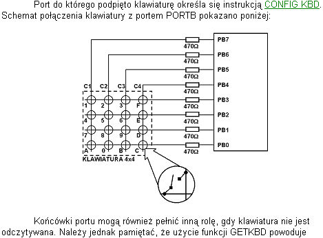

    acid12
    ehh, według helpa, twoje wcześniejsze rysunki nie są tożsame.
    w configu najpierw definiuje się port, czyli 8 pinów z czego;
    4 pierwsze to kolumny. (Px0 -> c1, Px3 -> c4)
    4 ostatnie to wiersze (px4 -> r1, Px7 -> r4)
    ew można dodać 2 dodatkowe wiersze, (rows=6, row5=pinD.6, row6=pind.7)
    ale kolumnami bedą zawsze 4 pierwsze piny z "CONFIG KBD = PORTx "
    (chyba, że zmienisz funkcje getkbd)

    acid12
    ja mam 1.11.9.0, oryginalnego helpa eng
    przy klawiaturze 4x4 nie ma to znaczenia, bo rzedy mozna zamienic z kolumnami. nie wiem jak w srodku działa na funkcja bo sam pisze w C.
    Najlepiej zmontuj sobie to na plytce testowej i zobacz.
    ja poprostu pisałem to co pisze w helpie ;)
