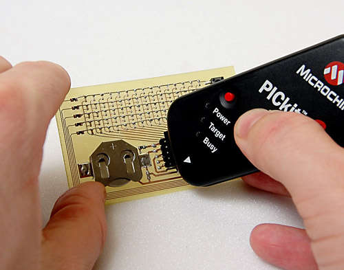

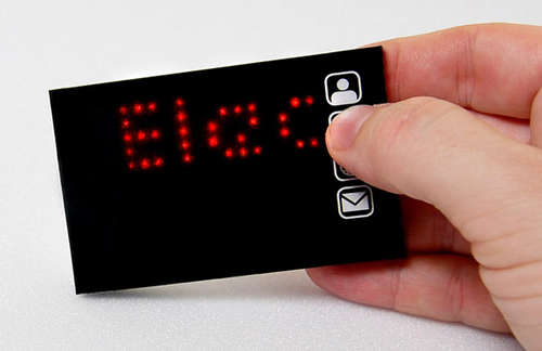

    Tom Ward stworzył jeden z najciekawszych projektów, jakie można znaleźć na stronach www.instructables.com . Jest to elektroniczna wizytówka wielkości karty kredytowej z wyświetlaczem zbudowanym na diodach SMD. Wyświetlacz składa się z diod LED w obudowach typu 0603 ułożonych w 5 linii po 15 diod. Pozwala to na dosyć proste wyświetlanie napisów o dobrej rozdzielczości. Oczywiście ze względu na koszt wszystkich części nie jest to typowa wizytówka do rozdawania komu popadnie, jeżeli jednak chcemy zrobić wrażenie na przyszłym pracodawcy t jest to projekt na pewno wyróżniający się wśród całej reszty. Na stronie źródłowej znajdują się schematy i szczegółowy opis budowy projektu.

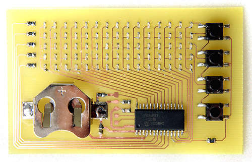

    Gdyby pod baterię zrobić otwór w płytce i użyć niższych switch'y to karta byłaby jeszcze bardziej płaska.

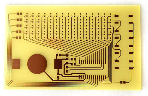

    A ja jestem ciekawy jak działa taka wizytówka skoro na zdjęciach diody podłączone są tylko z jednej strony, a na płytce nie widać przelotek które świadczyły by o druku na drugiej stronie.
  • #5 5496782
    Zuliczek
    Z pewnością są... może zostały wykonane a zdjęcie jest bez nich...
  • #6 5496796
    tokrzych
    Na jednym ze zdjęć które jest pod kątem widać jak z lewej strony od rezystorów SMD idą poziome druty łączące diody z drugiej strony.

    Ta wizytówka to jakaś ściema :(
    Przyjrzyjcie się PCB rezystory po lewej stronie nie są do niczego podłączone :( Więc w jaki sposób może on realizować prace w trybie multipleksowym :?:
    Tak samo diody nie są niczym zasilane :( Są podpięte tylko 1 nóżką do procesora.. a druga :?:
  • #20 5511668

  • #22 5512531
    greg16
    tez mnie zdziwiło brak sciezek ale napewno są tylko jeżeli płytka leży na czymś to podczas robienia zdjęcia nie widac co jest po drugiej stronie bo od dołu swiatło nieswieci . ale po rezystorach można sie domyślic jak idą te sciezki
  • #23 5512720
    oj
    WoŹnY napisał:
    Druk jest dwustronny i połączenia istnieją!
    ... przyjrzyj się dokładnie
    Druk jest jednostronny
  • #24 5512805
    mlody_elektronik
    jakbyś przejrzał projekt to byś zobaczył zdjęcie
    Efektowna wizytówka z wyświetlaczem
    i zrozumiał jak to zostało zrealizowane...jednak myślenie niektórych chyba boli...
  • #25 5513760
    WoŹnY
    Rzeczywiście druk jest jednostronny ale połączenia i tak istnieją. Byłem zmęczony i niezbyt dobrze zinterpretowałem zdjęcia.
