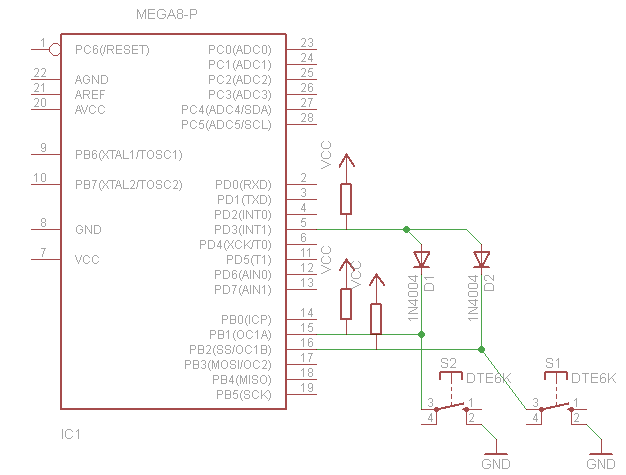

    Montuje sobie mała klawiature na jednym przerwaniu (7 przycisków, do nawigacji po menu), i mam mały problem.
    mam sobie pin INT1, i jakiś tam PIND6.
    Pin INT1 (PD3) jest ustawiony jako wejscie, stan wysoki, Pin PD6, jako wejscie, stan niski. Między nimi switch, zwiera on PD3 do PD6. Przerwanie wywoływane zboczem opadającym. Z tego co się dowiedziałem, powinno to powodowac przerwanie, czego nie robi, robi natomiast gdy ustawie PD6 jako wyjście, stan niski.
    Zeby zrobić klawiaturkę, musze też odczytac stan pinu PD6, a wiec musi być on wejściem ;)
    Czemu ten układ nie działa ? Jak to zrobić by sie nie narobić, a by działało ;]

    acid12
    [atmega8][c]Hello led - nie chce działać
    można tak.
    INT1 oraz PDx jako wejścia podciągnięte (wewnętrznie bądź przez rezystory zewn to obojętnie jak uważasz)
    po przyciśnięciu, wyzwalasz zbocze opadające a INT1, oraz stan niski na PDx.
    Dzięki diodom, na PDy będzie dalej stan wysoki, bez diod po zwarciu przy PDx, na PDy również byłby stan niski ... a jokoś przydałoby się to rozróżnić ;)
    powinno działać, nie testowałem tego :P

    hehe, jesli chodzi o niedziałanie danych napisanych przez siebie funkcji, jest sposób na skuteczną diagnoze, właśnie dziś go opracowałem i zastosowałem - skutek: po problemie :]
    Jedyne co musimy osiągnąć to poziom na którym już potrafimy obsłużyć wyświetlacz LCD.
    Opisując na swoim przykładzie.
    Nie mogłem dojść do ładu z tą klawiaturką, nie wiedziałem czy to wina kodu czy sprzętu, więc sobie dopisałem niewielka funkcje która podczas przerwania wyświetlała stan pinów portu na wyswietlaczu i tak wykluczyłem wade sprzetu, po czym znalazłem bład w programie ;)
