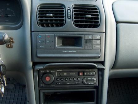

    Renault Laguna 99r. z silnikiem 1,6. Ktoś zabrał się do wyjęcia tego sterownika z przysłowiową siekierą. Teraz deska wygląda jak pobojowisko. Przedni panel się trzyma tylko w jednym rogu, kratki nawiewu połamane, deska cała potrzaskana i porysowana. A wszystko zaczęło się od niedziałającego podświetlenia wyświetlacza w owym sterowniku. Ostatecznie "majster" odczepił się. Teraz ja mam problem, bo faktycznie nie widzę możliwości wyjęcia tego sterownika bez rozbierania całej deski. Czy ktoś wie jak to ustrojstwo wyjąć ? Dodam, że we wnęce na radio na tylnej ścianie są dwie śruby. Odkręcenie ich nie uwalnia tego sterownika. Proszę o pomoc.

    Z tego co pamiętam to wymieniałem kiedyś żarówki bez wyciągania. Dojście straszne ręka w 3 miejscach musi się giąć, EGR x16xev to przy tym bułka z masłem. Bez lusterka się nie obejdzie. Chyba, że są jakieś różne typy tego sterownika i u Ciebie faktycznie trzeba go mieć na stole.

    Tak to mniej więcej wygląda
    Laguna - jak wyjąć sterownik klimatzacji?
    Odkręcić te śruby i po prostu wysunąć ? Czy może jeszcze jest jakiś haczyk ? Nie chce, żeby klient na darmo przyjeżdżał bo ma spory kawał drogi.
