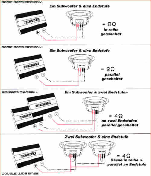

  • #13 5500687
    Xan02
    Zalozenie 2 cewek jest takei zeby zoptymalizowac impedancje wzgledem wzamcniacza.
    Przyklad:
    2x2ohm- 4ohm dla 2 kanalowki w mosku, 1ohm dla monobloka.
    Problem nie polega na uzyskaniu duzych mocy w pojedynczym wzmacniaczu, ale uzysanie takowej przy duzej impedancji(4ohm). Niczym szczegolnm sa wzmaki o mocy 1-2 kw na 1ohm, zas ta sama moc na 4 ohm to nieczeste i drogie zjawisko.
    Inna kwestia jest mostkowanie wzmacniaczy, ale robi sie to w celu uzyskania wielkich mocy.

    da sie podlaczyc 2 wzmacniacze pod jeden glosnik ja mam 2 peyingi po 500 rmsu kazdy i pioniera tsw-3004 spl tylko idzie do nich jeden sygnal i cewki podlaczylem nastepujaco
    Dwa wzmacniacze po 380W rms. Jaki glosnik polecacie?
    i gra to normalnie nic sie nie pali a czesto daje czadu na maxa!
    tylko musi byc to glosnik 2 cewkowy
