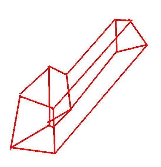

    Witam , coś ostatnio mnie zaczęło to prześladować i doszedłem do wniosku ,że musze coś podjąć . Chodzi mi o jakiś (w miarę prosty , jednocześnie skuteczny) program do obliczania brył ... ale bardzo nieregularnych , nie odsyłać mnie do stron Rockforda bo tam są ale bardzo regularne , a to moje ustrojstwo jest jako zabudowa wnęki bagażnika . Coś mi się wydaje , że litraż mojej obudowy jest zgoła inny niż założył projektant :D . Niestety wszelkie pomysły typu wypełnić ją litrowymi bryłkami nie wchodzą w grę potrzebuje czegoś co po wpisaniu odpowiednich wymiarów obliczy mi (choćby przybliżoną) pojemność , czy istnieje coś takiego panowie?
    Dla zrozumienia idei załączam mniej więcej rysunek tego "dziwoląga'

    Google SketchUp 6 Tym da się mniej więcej obliczyć litraż, nie pamiętam dokładne jak ponieważ obliczałem skrzynkę już chwile temu, ale na pewno się da

    Tę skrzynkę już masz zrobioną ,czy dopiero ją projektujesz i chcesz poznać jej objętość? Gdybyś ją miał ,to opcja "piasek" jest najlepsza .

    wsyp wióry styropianowe ...

    Jesli by byly linie proste bez lukow, to mozna by taka bryle podzielic na kilka malych i liczyc

    http://www.carhifi-oc.de/help-software.php i klick na "Programm zum berechnen des Volumens von Boxen".
    Co prawda nie liczy nieregularnych bryl, ale liczy takze z skosna scianka, tak wiec mozna skrzynie podzielic na kilka fragmentow i wtedy policzyc calosc. Moze sie przyda...
    Dalej jest jeszcze pare innych przydatnych liczydel ;)

    ja zaproponuję program o nazwie Solid Works :)) jest naprawdę porażający funkcjami.. Z tym że będziesz musiał dobre kilka (kilkadziesiąt) godzin poświęcić na zaznajomienie się z nim :)
