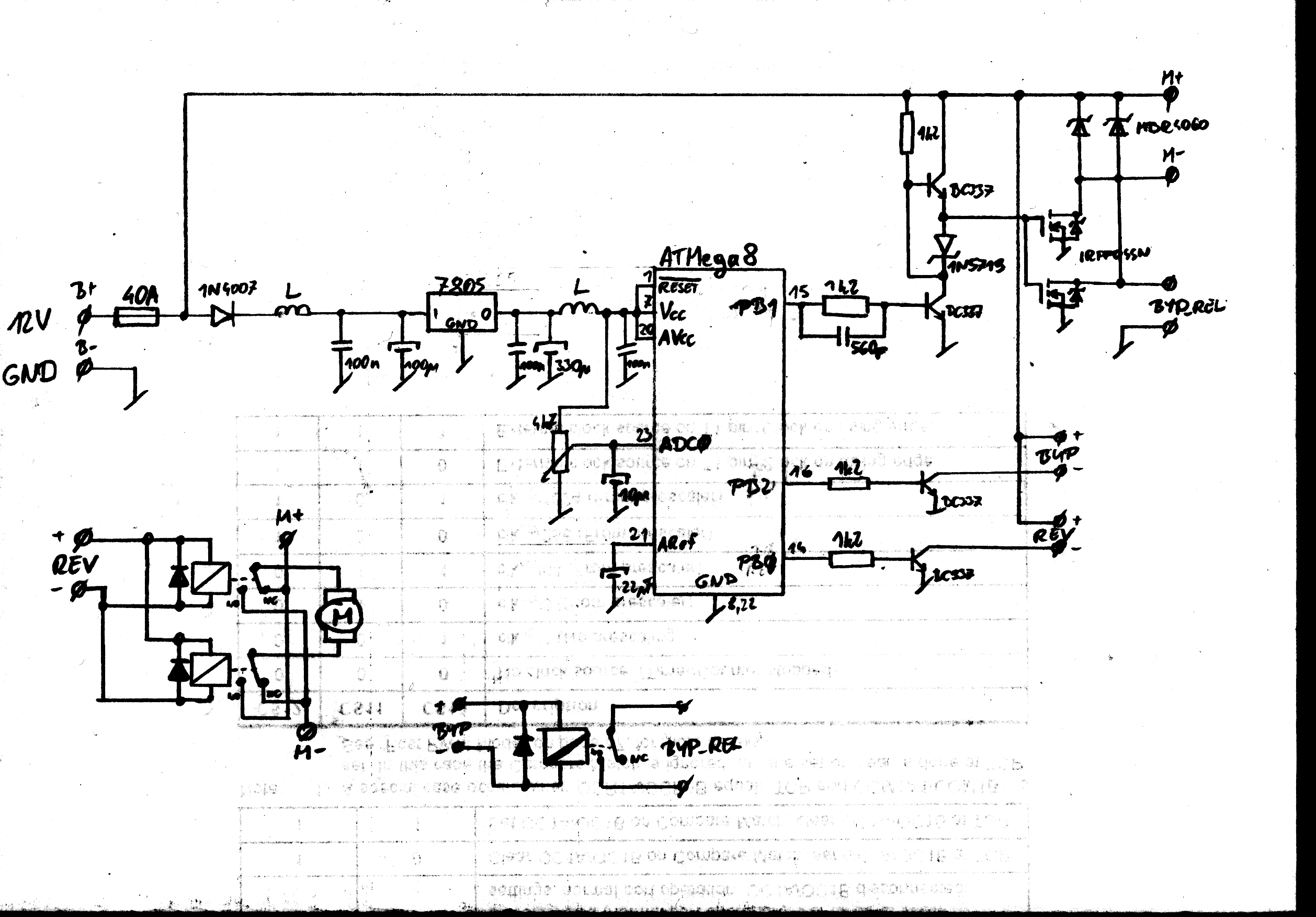

    Zacznę od zamieszczenia kodu źródłowego i schematu:

    [ATMega8][Bascom]Niestabilna praca układu
    Do wyjść M+ i M- są podłączone 2 przekaźniki, w taki sposób, że po włączeniu sygnału REV odwracają one polaryzację napięcia idącego na silnik.
    Drugi przekaźnik, sterowany z wyjścia BYP zwiera dreny tranzystorów wyjściowych do masy (źródła).
    Wszystkie przekaźniki mają włączoną diodę zabezpieczającą równolegle z cewką.
    Problem jest taki, że zwłaszcza w momencie zadziałania przekaźnika układ potrafi się zawiesić i to na różne sposoby:
    - silnik działa z minimalnymi obrotami na wstecznym, w ogóle nie reaguje na sygnał z potencjometru.
    - nie działa PWM, na wyjściu PB1 jest stan wysoki, ale przekaźniki reagują na potencjometr (czyli da się włączyć 100% wstecz i 100% naprzód).
    - j/w ale na PB1 jest cały czas stan niski (pełne obroty silnika).
    Na schemacie brakuje oznaczeń tranzystorów mocy (IRFP044) i dwudiody Schottky'ego (MBR4060) oraz L - filtry ferrytowe (wymontowane ze starej karty graficznej ;) ), tzw. EMI Filter.
    Układ steruje silnikiem DC o mocy ok 400W, zasilanie stanowi akumulator 12V/80Ah.

    Zacznij od pełnego schematu, z tego opisu :arrow:
    tzok napisał:
    ...Do wyjść M+ i M- są podłączone 2 przekaźniki, w taki sposób, że po włączeniu sygnału REV odwracają one polaryzację napięcia idącego na silnik. Drugi przekaźnik, sterowany z wyjścia BYP zwiera dreny tranzystorów wyjściowych do masy (źródła)...
    raczej nic nie wynika. A po co ktokolwiek ma się domyślać jak to jest podłączone.
    tzok napisał:
    ...nie działa PWM...
    Zamierzasz sterować przekaźnik sygnałem PWM :?:

    Podłącz RESET przez rezystor 4,7k do VCC, a także przez kondensator 100nF do GND. Silnik jest mocny więc sieje zakłóceniami i możliwe, że się resetuje, a nie wiesza.

    Wiesza się, a właściwie "staje" timer i PWM nic nie generuje. Ale już przeprojektowałem filtr zasilania i na razie nie zaobserwowałem niepożądanych objawów - dzięki za pomoc crazy_phisic, sporą winę ponosiły też rozgięte styki w złączce, na "pełnym ciągu" było ok, ale kiedy pracował PWM zaczynało iskrzyć i cuda się z uC działy... jednak przy >30kHz i prądach kilkanaście A nie ma żartów, połączenia muszą być super solidne.
    :arrow: Tomasz.W:
    Schemat jest tego co na płytce, przekaźniki są na przewodach. Cewki przekaźników są podłączone do zacisków BYP i REV i diody są w podstawkach przekaźników (pisałem o tym), jak wygląda układ odwracania polaryzacji na 2 przekaźnikach chyba każdy wie...
    :arrow: Osmo:
    Tak dokładnie są włączone, o czym zresztą napisałem.
    :arrow: rrata:
    ATMega ma układ automatycznego resetu podczas startu i to z możliwością wybrania czasu jego trwania - problem w tym, że podczas resetu obroty silnika ustawiają się na max - stąd też jak widać, zawieszał się, a nie restartował (podczas restartu zachowuje się inaczej).
    Wybaczcie - to mój pierwszy projekt z użyciem uC, ale podstawy naprawdę znam... układ obciążony żarówką halogenową działał od początku idealnie.
