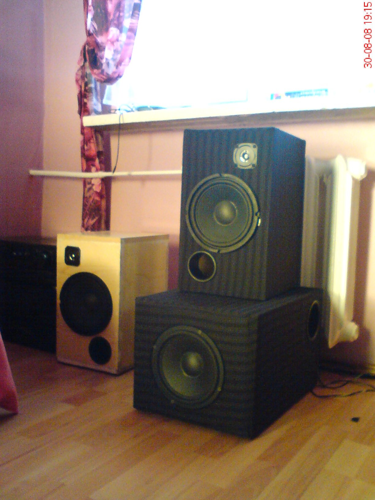

    Parę dni temu wykonałem tymczasowe pudło do GDN 20/100/3.
    Jest ono wykonane z płyty wiórowej 18mm łączonej na wkręty i na vikol,
    strojone na 40hz br:10cm średnicy,pojemność35l.
    Zasilanie:yamaha Ax-530 .
    Przy mocniejszym słuchaniu muzyki (house,techno) głośnik zaczyna sie mocno wychylać, nie wiem czy jest to wada czy normalne w tego typu głosnikach.Głośnik raczej sie nie przesterowuje bo wzmacniacz ma 2*110 przy 4ohm, chociaż mogę sie mylić może do tego głośnika potrzebny jest bardziej wyszukany wzmacniacz.
    Proszę o porady jak sobie poradzić z tym problem ewentualnie zmianie pudła!

    Głośnik nie może się przesterować.
    Wzmacniacz jedzie na na przesterach, już nie wydala z mocą co wiąże się z taki właśnie objawami.
    A jak masz to wszystko co jest pokazane na zdjęciu podłączone pod jeden wzmacniacz, to tylko pogarsza sprawę.
    Co załatwi problem?
    Zrób lub kup wzmacniacz o rzeczywistej mocy 150-200w 4Ohm.
    Np. holton 200.

    Mogli w tym egzemplarzu wstawić membranę znacznie cięższą niż normalnie lub zawieszenia o większej podatności i efekt taki jak napisałeś murowany. Najprościej będzie jak podłączysz pod inny wzmacniacz i wszytko będzie jasne.

    W sumie dobrze myślisz, nie zwróciłem uwagi na litraż, ale to i tak nie zmienia faktu że napęd ma za słaby...
    Zmniejsz do 25-30l powinno się poprawić.

    Problem został już rozwiązany, zmieniłem obudową bass reflex na close. Głośnik siedzi w 25l jest on teraz znacznie lepiej kontrolowany przez wzmacniacz no i to czego sie najbrdziej spodziewałem to tonsil zaczą w końcu sie normalnie zachowywac czyli już nie skacze tak jak w obudowie br.
