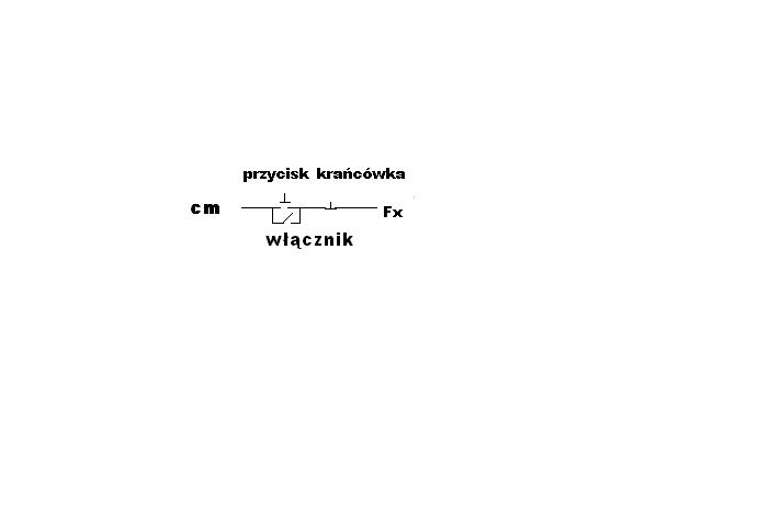

    Hello! Mam w/w falownik.Potrzebuję uzyskać najpierw pracę silnika bez podtrzymania przycisku start(dopóki Fx wciśnięty to pracuje,także praca wstecz, czyli Rx), a następnie, np. po wprowadzeniu pręta do obróbki, przez ten sam czy inny przycisk pracę ciągłą(tylko w prawo,do przodu,Fx) aż do zadziałania "krańcowego". Próbowałem to zrobić z wykorzystaniem Funkcji podtrzymania, ale jeśli rozłączę przycisk właśnie podtrzymania, to nie rusza wcale. kombinowałem na wiele sposobów... rzecz prosta i codzienna -taka odmiana sterowania "ręczny - automat".
    Może ktoś ma pomysł?
    Nb. instrukcja w j.polskim straszliwie okrojona w porównaniu z angl...

    jeżeli Fx musi być ciągle zwarty by pracował a rozwarcie rozłącza to podłącz w ten sposób przyciskiem możesz uruchomić na chwile a włącznikiem po włożeniu pręta krańcówka wyłączy jak zadziała podtrzymanie na 0 lub bez
