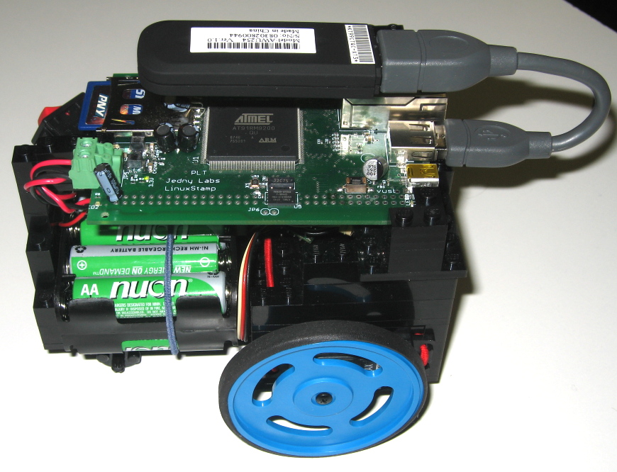

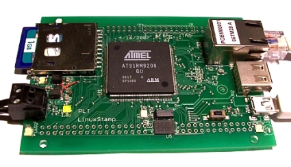

    Projektant systemów wbudowanych paul Thomas jakiś czas temu zaprezentował otwarty projekt swojego mini komputera zbudowanego zaledwie na kilku elementach i pracującym na systemie operacyjnym linux. Jest to bardzo prosty projekt wbrew pozorom, ale za to o bardzo dużych możliwościach. Zawiera zaledwie sześć scalaków: procesor, pamięć flash, pamięć ram, ethernet, konwersja zasilania, interface USB i trochę elementów biernych.

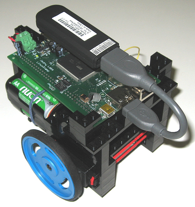

    System idealnie nadaje się do zastosowania w różnych robotach, co autor także przedstawił w kolejnym projekcie (zamieszczonym na zdjęciach).
    System zawiera:
    procesor Atmel AT91RM9200 (ARM9, MMU)
    32MB SDRAM
    8MB SPI pamięci flash
    10/100 Ethernet (zapewniony przez procesor Atmela)
    host USB (zapewniony przez procesor Atmela)
    wejście na karty SD
    port JTAG
    Ponieważ projekt jest w trakcie rozwoju, to w przyszłości mają zostać dodane kolejne opcje takie jak czujnik przyspieszenia czy GPS. Wiele infromacji znajduje się na stronie autora.

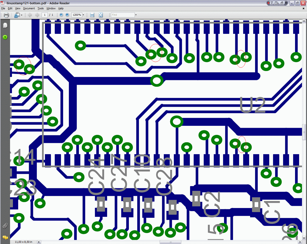

    Kolega trochę przesadził. Odstępy między przelotkami to 7-11 milsa (0.2-03 mm). Ścieżki najcieńsze, to 7 milsów. Konkluzja - jest to do wykonania, ale koszty ...:D
  • #6 5502453
    Gienek
    Poziom 37  
    Faktycznie, nie o tych przelotkach mówimy. Ja przeglądałem pliki Eagle, a tam takich "zagęszczeń" brak. (.pdf ma zniekształcenia w stosunku do pliku .brd)

    korzystając z kalkulatora na stronie technoservicu wyszło co następuje: całkowity koszt obwodu około 50zł koszt dokumentacji około 60zł netto bez transportu - co do parametrów powinni dać radę
    Wartości graniczne procesów dla obwodów dwustronnych:
    # Maksymalny wymiar obwodu drukowanego: 465 x 583 mm
    # Minimalna średnica otworów dla obwodów standardowych: ø = 0,2 mm
    # Minimalna średnica pól lutowniczych: ø otworu + 0,4 mm
    # Minimalna szerokość ścieżek: 5 milsów
    # Minimalna odległość między ścieżkami: 4 milsy

    Moim zdaniem powinniście się koledzy wstrzymać z zamawianiem płytek pod to urządzenie. Po pierwsze w kilku miejscach scieżki tworzą kąty proste, co jest niedopuszczalne. Długość scieżek między ramem a prockiem nie jest równa, również niedopuszczalne. Prawda jest taka, płytka napewno działa i może mieć wiele fajnych zastosowań, ale do pełnej mocy nikt jej nie rozbuja, bo wspomniane wcześniej problemy urosną do rangi "śmiertelnych".
  • #16 5511200
    smyku22
    Jestem ciekaw czy kupując podobny moduł w którymś ze sklepów internetowych nie jesteśmy narażeni na podobne problemy o których kolega wspomniał. Gdy mamy do dyspozycji jedynie dwustronną płytkę trudno jest zrobić ścieżki o takiej samej długości z proca do pamięci. Ja mimo tych wad konstrukcyjnych dalej chętny był bym na PCB.
  • #17 5511522
    master_flamaster
    Wbrew pozorom, to nie jest takie niesamowicie trudne, nawet na dwóch warstwach. Widziałem aplikację (co prawda innej 9.) w której długość scieżek między pamięcią a uK była jednakowa. Mimo, iż płytka pozostała 2 warstwowa. Generowaniem takich połączeń zajmował się bodajże Protel (ale głowy nie dam). Nadal jednak podtrzymuję moje zdanie, że ryzyko niepoprawnej pracy przy prostopadłych ścieżkach jest niebagatelne. Sam się kiedyś na tym przejechałem.

    Przy dużych prędkościach przesyłu danych jak kąt scieżek jest za duży to na tych zakrętach bity nie wyrabiają i wypadają. Jak wpadną na inną scieżke to już kompletna tragedia ;)
    Poważnie problem polega na indukowaniu się zakłóceń. Dużo łatwiej pojawią się one na ścieżkach na których występują kąty proste. Ja jednak wolę łatwiejszy do przełknięcia powód - nie wolno i juz :P
