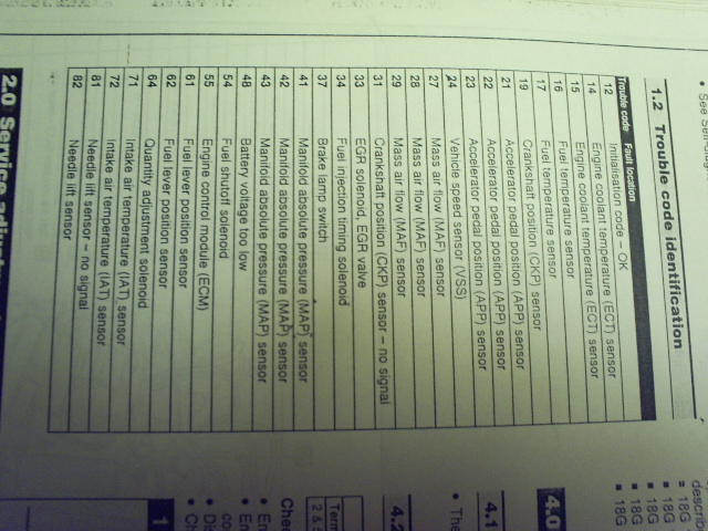

    Witam wszystkich szukam schematów do Rovera 620sdi poniewaz mam problem z obrotami silnika i pompa wtryskowa, silnik caly czas ma wysokie i niskie obroty''falujace'' mysle ze jest to zwiazane z wiazka elektryczna i napieciem ktore dostaje pompa caly czas wyswietla sie kod 61,17,72 nie moge sobie z tym poradzic..

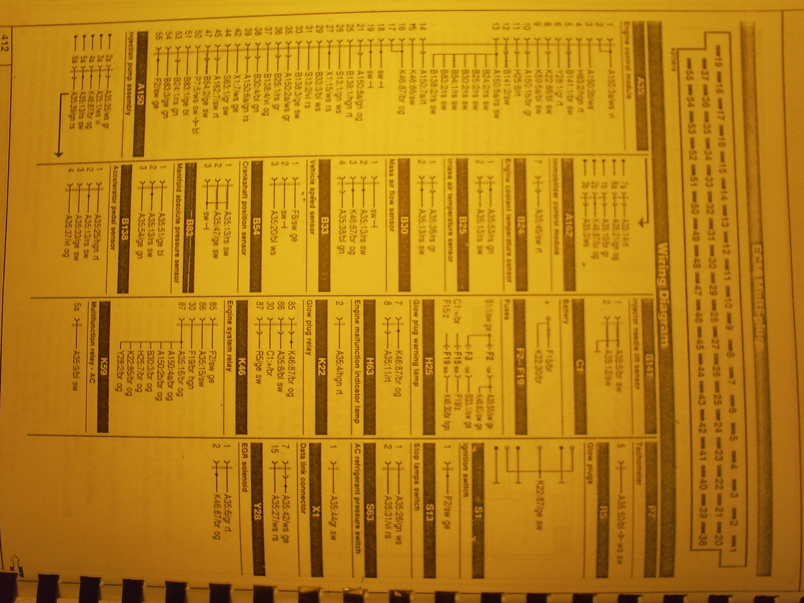

    boa243
    dziekuje a jakies schematy ideowe dotyczace podlaczenia ??
