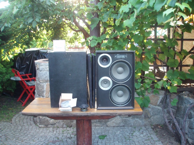

    Tak jak w temacie bo posiadam te pudła i nie wiem gdzie kupic zwrotnice i głosniki!!!! Chciałbym wepchnąc tam stx 25/100 ale nie wiem czy 8 czy 4 Ohm?? i jakie tam sa te drugie głosniki

    to nie moje zdjecie znalazłem je na allegro ale mam takie same

    Widząc te kolumn stwierdzam ze ich stan jest bd, wiec po co zmieniać głośniki. Chyba, że są spalone to co innego. Myśle że nie warto zmieniać tych głośników, ponieważ:
    - zmieniając głośnik powinieneś zmienić zwrotnicę na bas
    - nie każdy głośnik może grac tak jak powinien w tej obudowie (chodzi tu o to że każdy głośnik potrzebuje innej obudowy i inaczej wystrojonej (w przypadku bas-reflex)
    - musisz też wiedzieć do jakiej obudowy (zamkniętej, bas-reflex itp.) nadaje sie nowy głośnik, żeby nie było tak że kupisz dobry głośnik a sie zdziwisz, że on gra 2 razy gorzej niż ten stary (a miał być lepszy)
    Są specjalne programy do wyliczania obudów min. WinISD musisz jednak znać podstawowe parametry głośnika TS (Thielle`a-Small`a)

    ale to nie moje zdjecia, ja mam tylko kaste to jest przykładowe zdjecie ktore znalazłem na alegro ale koles tez nie wiedział jaka to kolumna!!

    A możesz dostarczyć jakieś real foto z przybliżeniem na napis ten z przodu jak też na inne jakie tylko są.

    To są kolumny zapewne ZG 40/C nie wiem dokładnie ale tak myśle. Jest wiele wątków o tych kolumnach na forum w dziale Nagłośnienie Domowe. Wpisz w wyszukiwarce Zg 40 i poczytaj.
