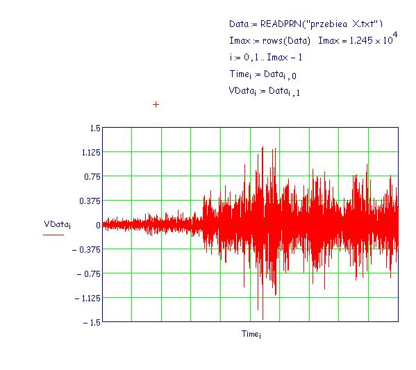

    Witam . Mam problem z analizą FFT . Moim zadaniem jest rozkład przebiegu pewnej funkcji za pomocą FFT w mathcad składającej się z n-ilości próbek.Chodzi o to żeby z przebiegu wejsciowego wydzielić maksymalne wartości w tym przypadku przyspieszenia w okreslonym zakresie czestotliowsci .Idzie mi to dość topornie tzn . mam ten przebieg na wykresie i znajduje dla nief transformate fft w mathcad (patrz rys.). moje pytanie jest takie dla jakiej czestottlioosci badz w jakim przedziale czestotliwosci otrzymuje ten wynik ?? czy w tym przypadku graniczna czestotliowosc widma zalezy od cestotliwosci probkowania ktore w moim przypadku wynosi 500 HZ a co za tym idzie otzymany wykres przedstawia fft dla zakresu od 0 do 250 ?? i najwazeniejsze pytanie - jak to zrobic w mathcadzie zebym mogl wydzielac z tego wykresu fft dla pewnych pasm np od czestotliowsci 3 do 5 Hz ( chodzi konkretnie o pasma tercjowe) .nie wiem czy dobrze mysle ale wydaje mi sie ze najpierw nalezy wydzielic składowe ktoree znajdyja sie w badanym zakresie czyli wszystkie od 3 do 5 Hz wystepyjace w widmie i nastepnie poddac je obrobce fft tylko nie wiem jak to zrobic w mathcad .Czy sa do tego jakies wzory badz przeksztalcenia ?? Bardzo prosze o pomoc
    Tak. Najwyższy prążek to ostatni przed 250 Hz, bo widzę, że MathCad wycina automatycznie górną, odbitą symetrycznie część widma.
    A po co? Przecież po FFT jesteś już w dziedzinie częstotliwości. Zatem po prostu zerujesz wszystkie prążki spoza zakresu 3 - 5 Hz...

    ok wielie dzieki . jeszcze tylko jedno pytnanie . zeby teraz uzyskac na osi x czestotliwosc musze dokonac przeksztalcenia zgodnie ze wzorem :
    fj=j/Imax*dt
    gdzie j =<0...Imax/2> , dt = 0.002 - roznica pomiedzy dwoma kolejnymi punktami probki na osi czasu .w wyniku tego dostane wiec wykres :
    Maksymalna amplituda wnosi 1.593 . Czy nie trzeba skalować osi Y ?? mam jakis badziewny program , ktory po rozkładzie mojego przebiegu w zakresie czestotliwosci 0 do 250 Hz pokazuje inna , mniejsza amplitude 0.0497 .Od czego to moze byc uzaleznione ?? czy wykres mathacada daje poprawna wartosc?
    Jesli chodzi o wydzielanie pasm wydawalo mi sie ze nalezy zastosowac jakis filtr pasmowy .cos w stylu "bandpass" w mathcadzie .
