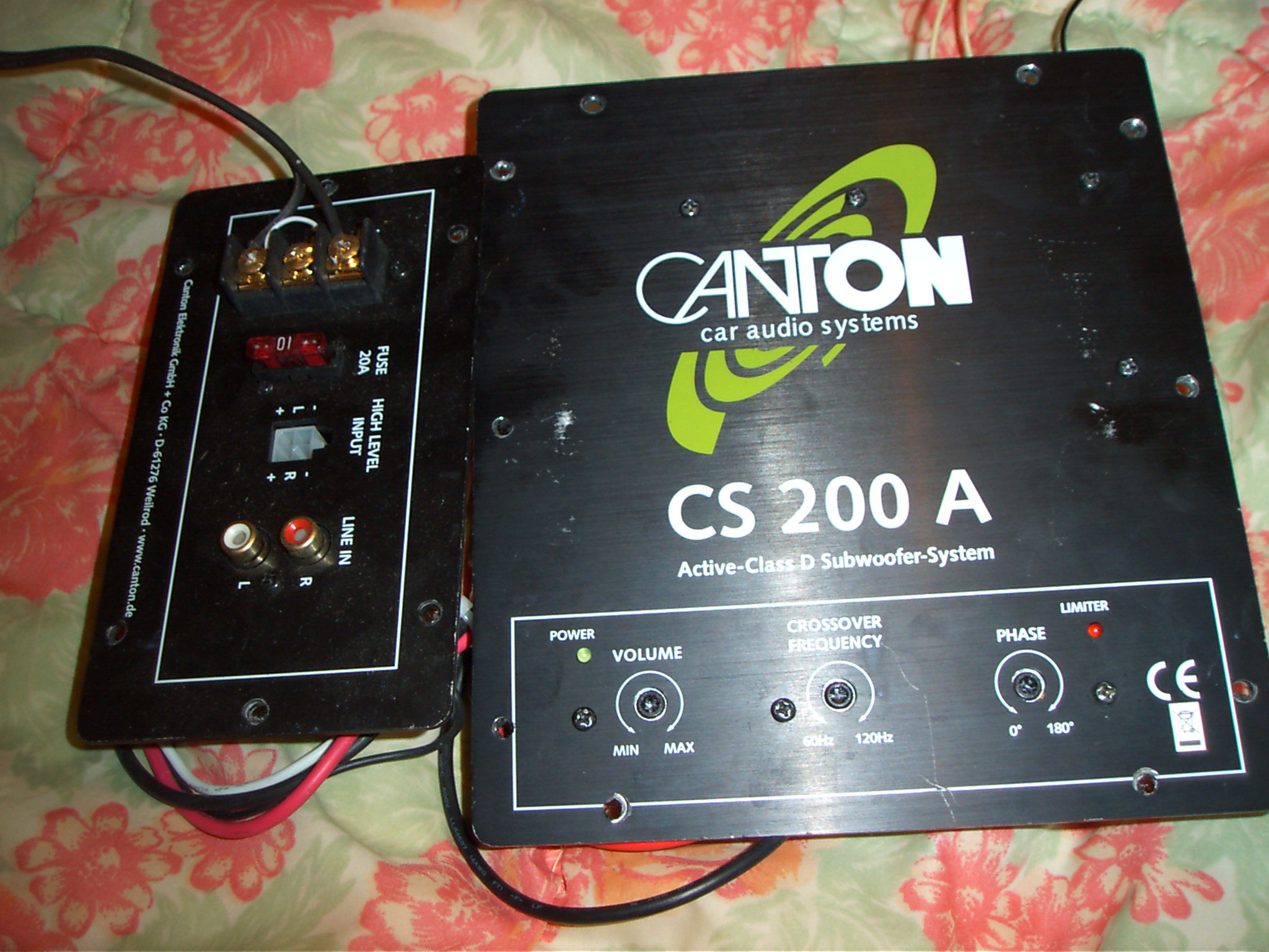

    Witam serdecznie.
    Posiadan wyzej wymieniony wzmacniacz i jest z nim jeden problem.
    Mianowicie po podlaczeniu zasilania wydobywa sie z glosnika przydzwiek przetwornicy, po podlaczeniu sygnalu wejscowego w glosniku slychac muzyke i ten przydzwiek. Przydzwiek ustaje w momecie odpiecia akumulatora gdy wzmacniacz gra chwile z kondensatorow. Prosze bardzo o pomoc.

    Moze byc to czsem petla masy.
    Mase wzmaka masz do ujemnej klemy czy do karoesrii?
  • #3 5503646
    Darunia
    Wzmacniacz podlaczam w domu bezposrednio pod akumulator.

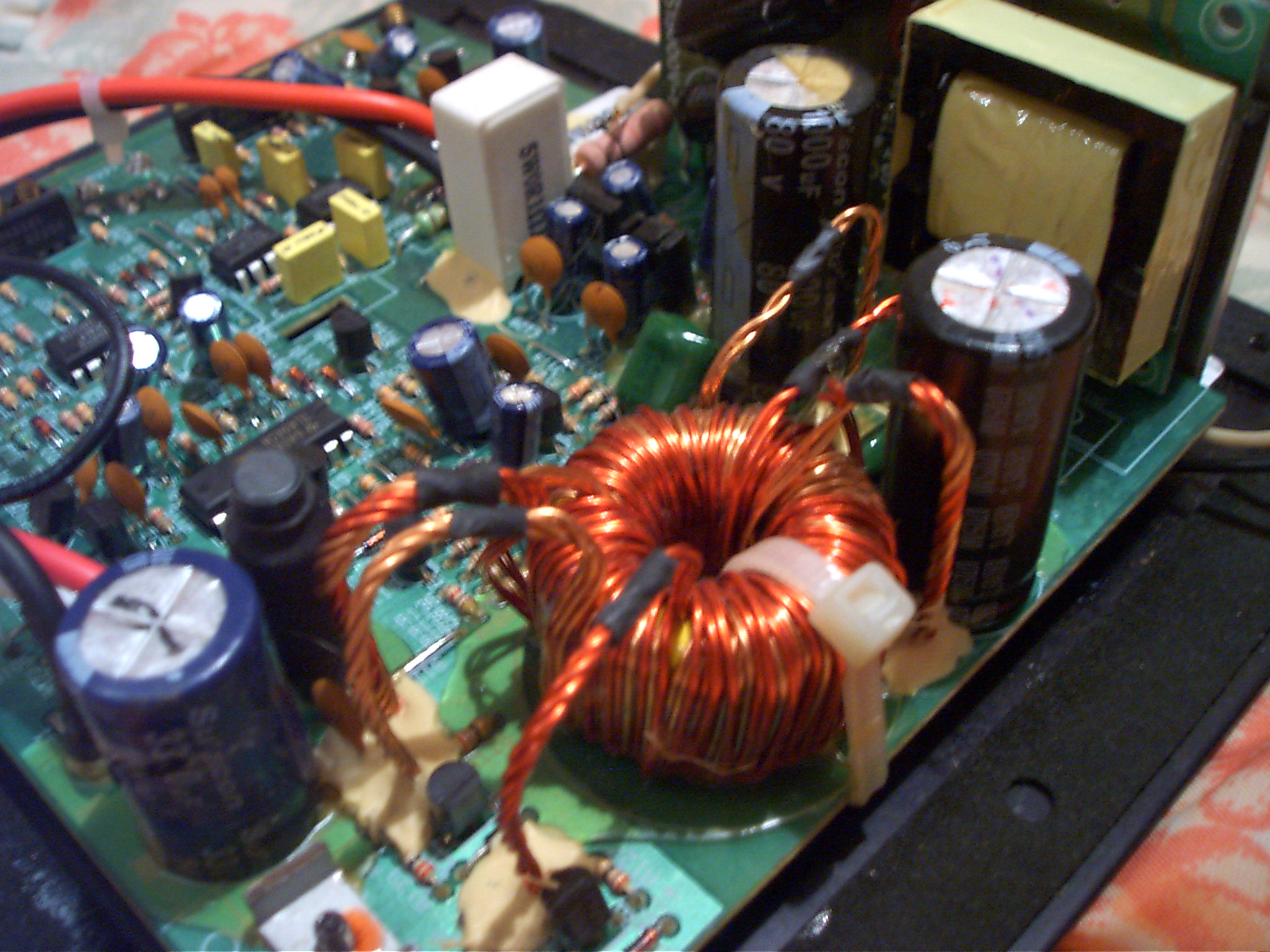

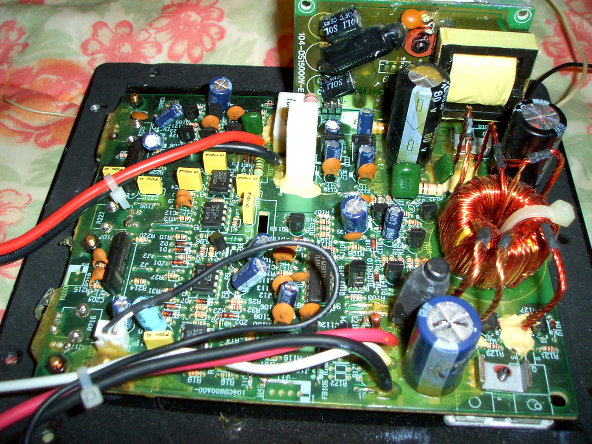

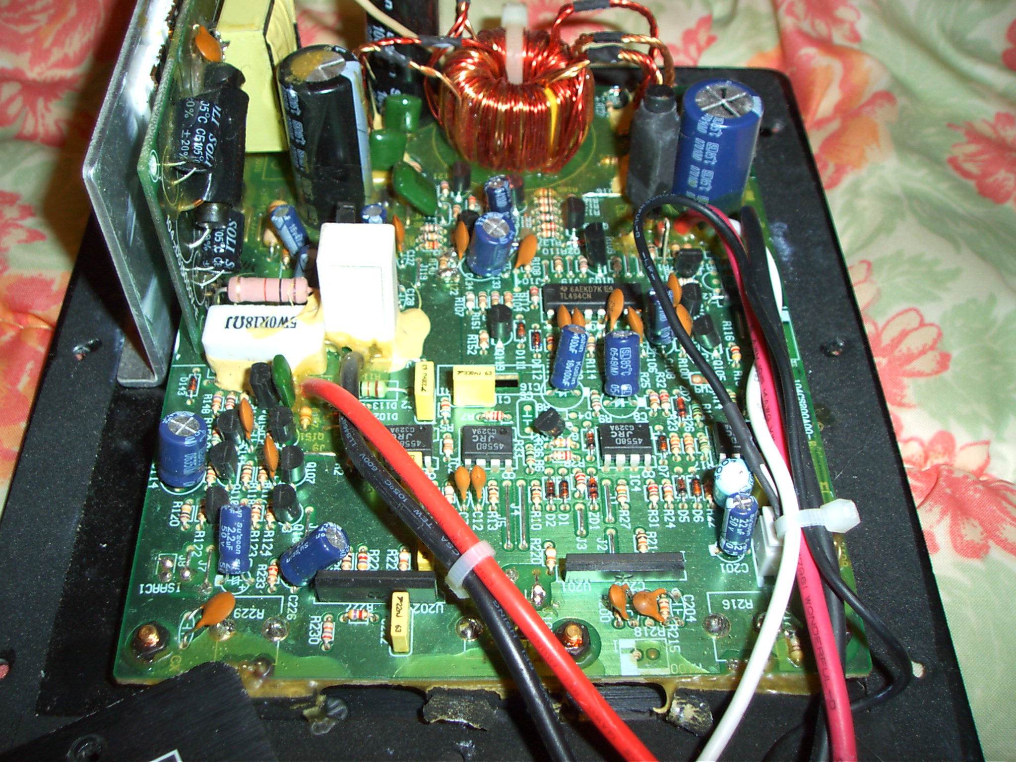

    Pavelek1987
    Niech kolega poprawi zimne luty na tranzystorach
  • #6 8108471
    Darunia
    Zamykam temat pomogła poprawa lutu na tranzystorach przetwornicy.
