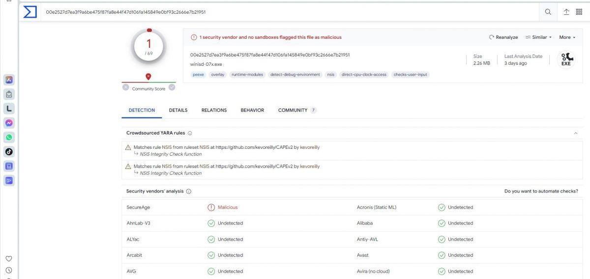

  • #21 20919463
    Mario_123
    pobrałem plik, ale VirusTotal.com ma zastrzeżenia do tego pliku. Oznaczył go jako "Malicious" ( złośliwy )
    Czy plik instalacyjny WINISD jest bezpieczny? Czy ma jakiegoś wirusa?
    Proszę o sprawdzenie i informację zwrotna.
    Zrzut z ekranu - virustotal.com:
    Program do obliczania skrzynki pod głośnik
    Pozdrawiam Mariusz
  • #23 20919658
    Mario_123
    md napisał:
    Każdy plik może być potencjalnie niebezpieczny, zależy skąd został ściągnięty. Ja na Twoim miejscu bardziej bym się bał Virus total`a:
    https://opensecurity.pl/virustotal-co-warto-wiedziec-by-nie-zrobic-sobie-krzywdy/
    W tym konkretnym przypadku chodzi o pobrany plik z naszego forum elektroda.pl - wyjaśniam, jak by kolega nie zrozumiał mojej poprzedniej wiadomości.
    Jeżeli chodzi o virustotal.com, to nie sprawdzam swojego komputera, tylko plik pobrany z naszego forum. Pobierając plik z forum chciałbym mieć pewność, że pobrałem plik bezpieczny, a nie zainfekowany.
    W tym przypadku "ktoś" ten plik umieścił w tym wątku, i o to jest pytanie: czy ten plik jest bezpieczny.
    Pozdrawiam Mariusz
  • #24 20919676
    md
    Poziom 41  
    Przed chwilą pobrałem ten plik. Mój Norton komunikuje, że jest bezpieczny.
