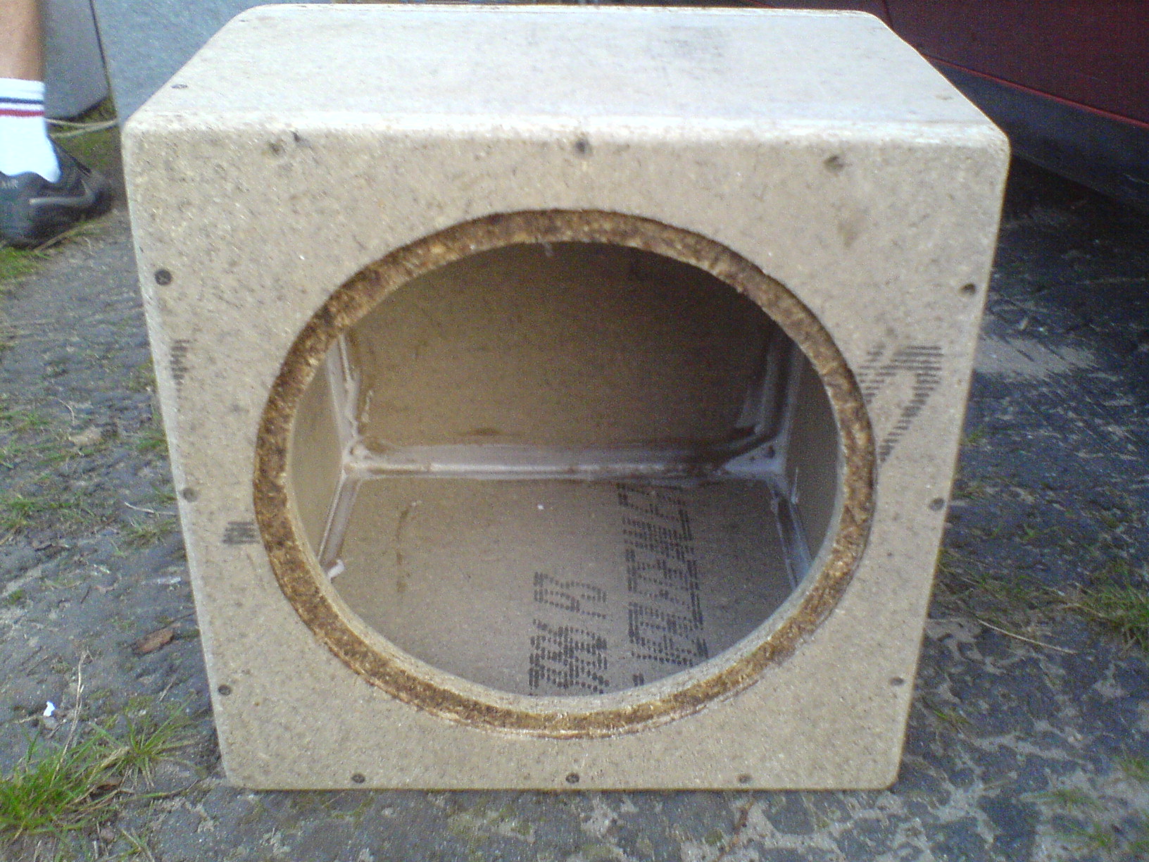

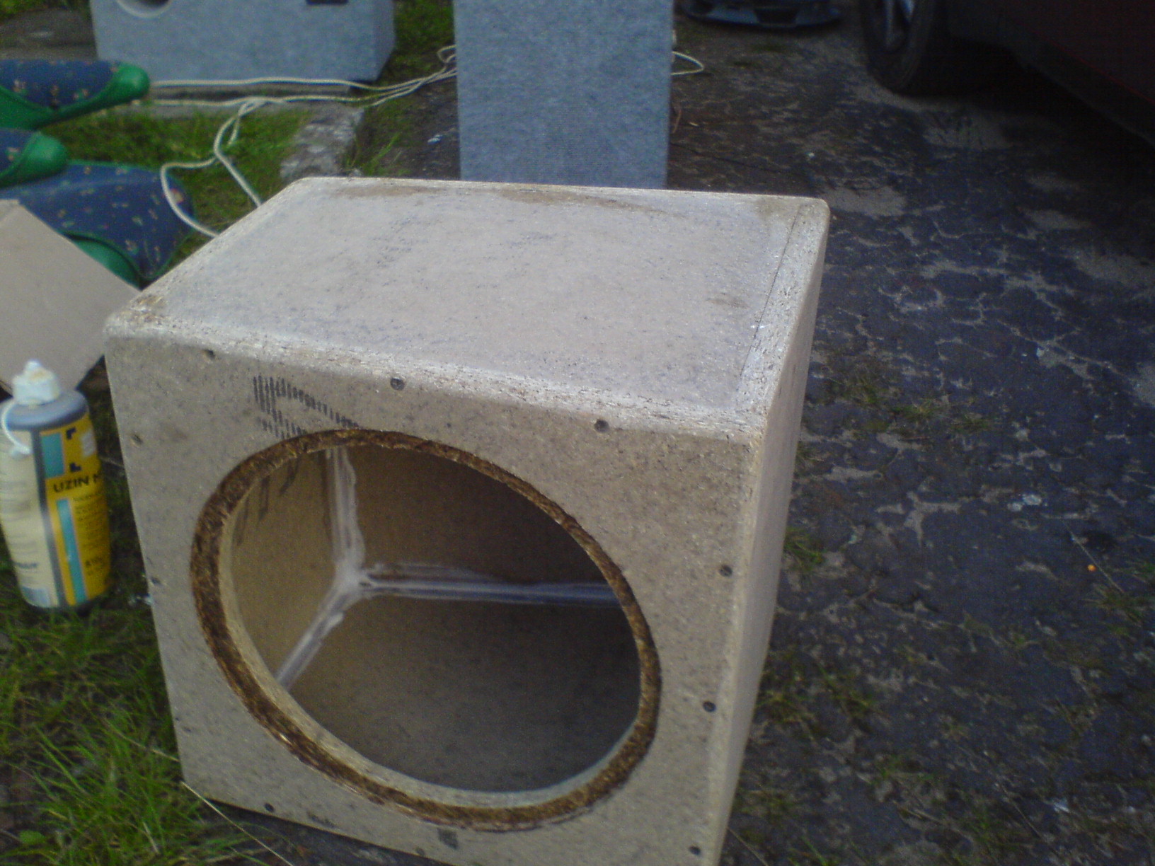

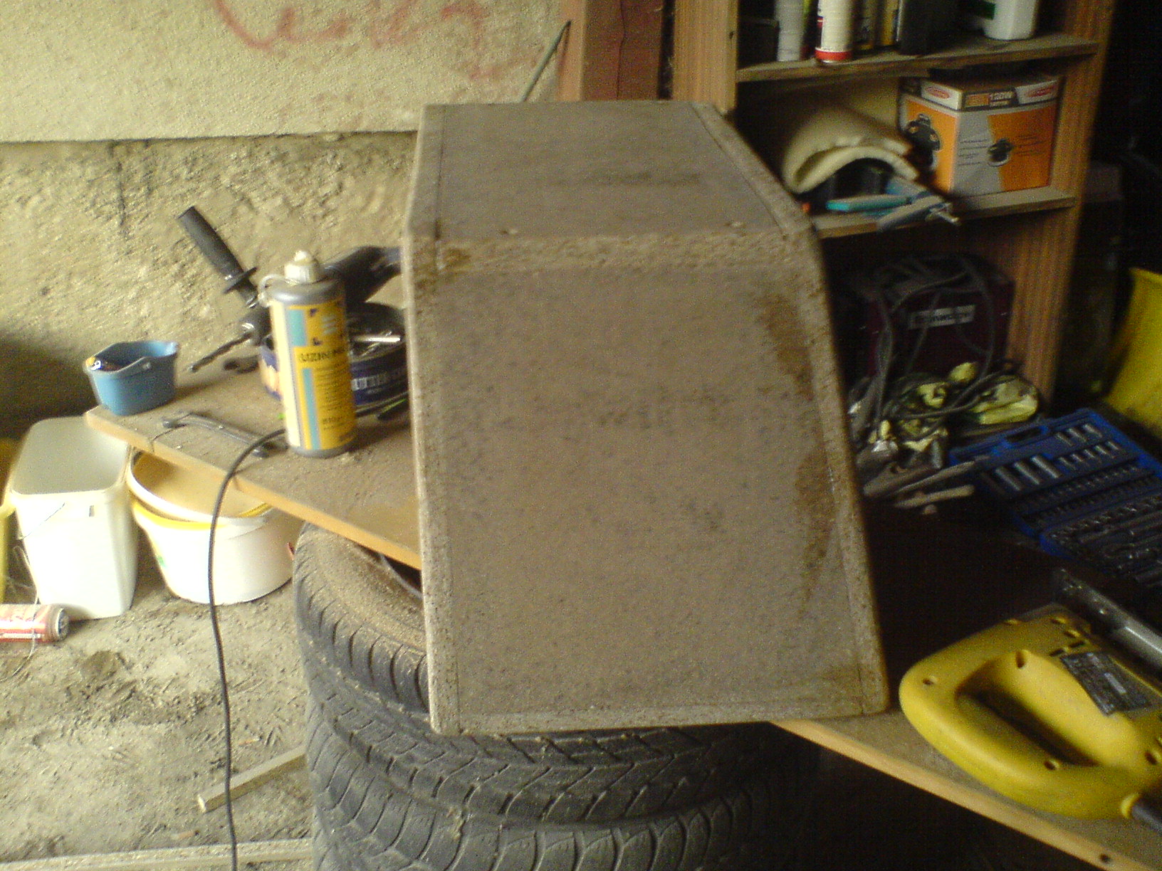

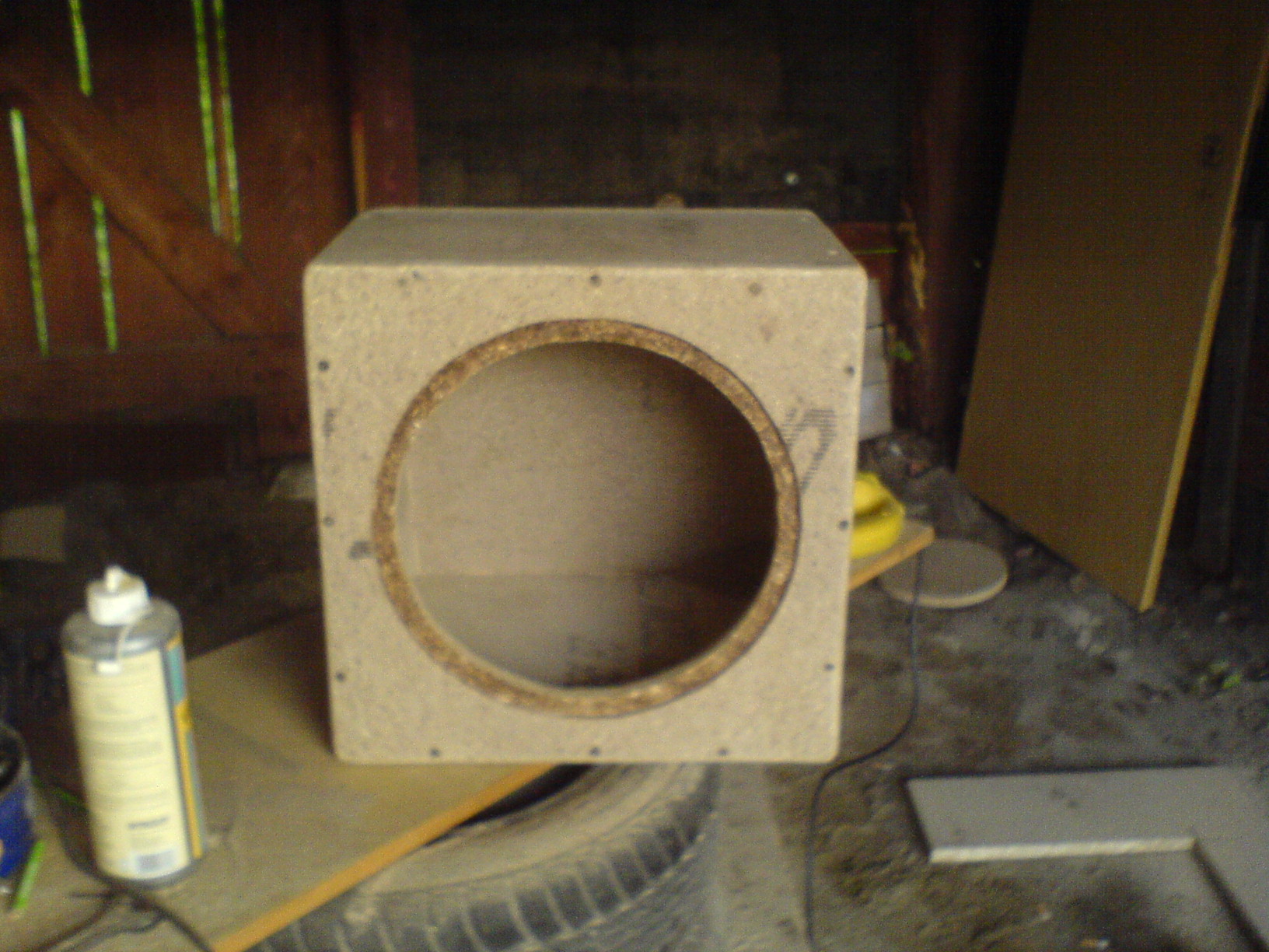

    damian_wisniewsk
    dzieki panowie za rady :) posluchalem i zrobilem bude zamknieta ok 35 l z granica bledu do 1 litra teraz tylko wygluszyc wkrecic port bo trzeba kupic i obic a tak to wyglada dopiero skonczylem :)

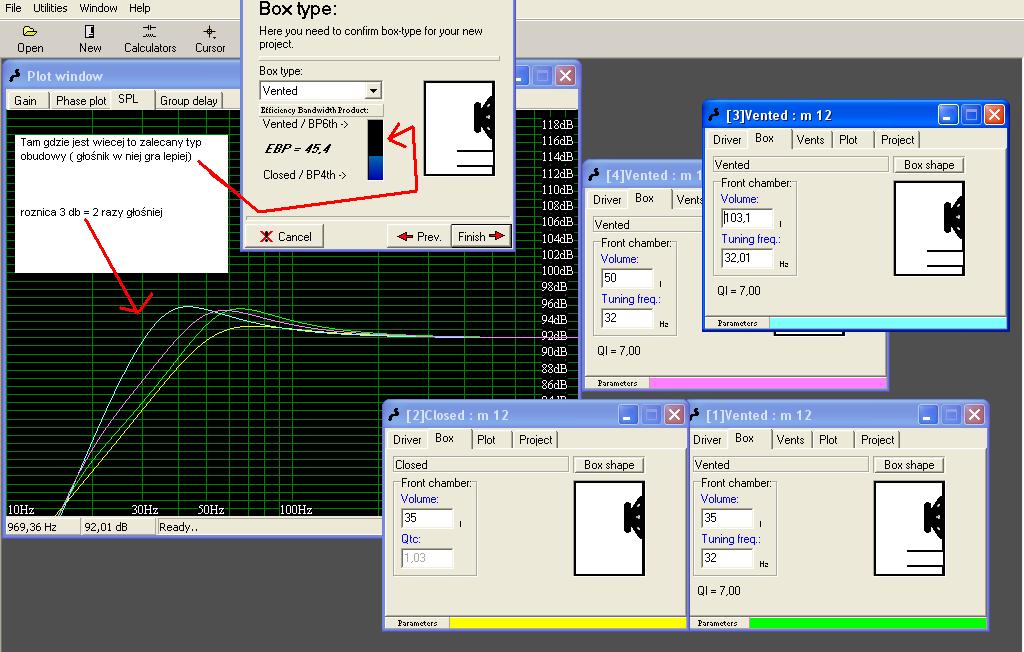

  • #16 5506956
    exsta
    Xan02 napisał:
    BTW glosnk bardziej nadaje sie do zamknietej niz otwartej, wystarczy zerknac do jego parametrow T-S.
    właśnie parametry wskazują na to, że głośnik powinien pracować w obudowie nie zamkniętej lecz otwartej
    a o to dowód
    Jaka skrzynia do powerbass m 12 closed czy br??
    #17 5507585
    Xan02
    No chyba ten niebieski slupek o tym mowi, a jak na moje oko to troche ku spodowi sie ma.
    Druga sprawa to ze 100l budzie zamuli niesamowiecie, w 50l zalecanych przez producenat to nie jest demon szybkosci, a tu chyba utwory Lil Jon'a nadadza sie do sluchania :)
    Ostatni problem to marna wytrzymalosc mechaniczna glosnika w takiej obudowie, latwo urwac zawiesznie.
    Gwarantuje ci ze szybko bys tego doswaidczyl w poblizu mocy znamionowej ~400W.
