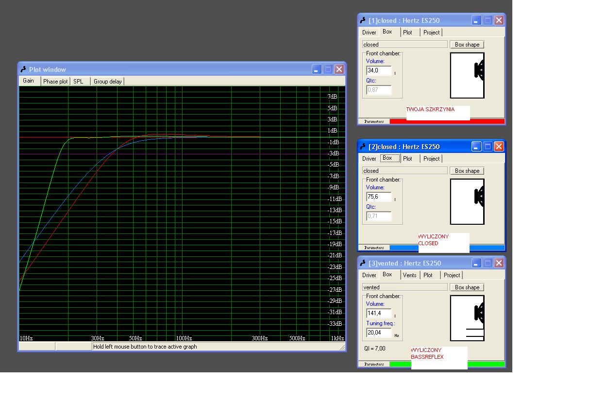

    Witam wszystkich.
    Podłączyłem wczoraj do swojego car audio subwoofer HERTZ ES 250 w skrzyni bas-reflex 34 l . do wzmacniacza o mocy ok. 100 W w RMS ( sub ma 250 W RMS ) i zauważyłem, że sub nie nadąża za wooferami z systemu przedniego, czy przyczyna może być za mała moc wzmacniacza?
    Problem jest widoczny zwłaszcza przy szybkim basie, przy wolniejszej muzyce praktycznie woofery i sub grają równo.

    Zatkaj tę "dziurę" od bass reflexu powinno wiele pomóc . W stosunku do wyliczeń " buda " jest wiele za mała . Wzmacniacz też najprawdopodobniej nie daje sie "najeść" hercowi :D , Ty go kręcisz a na jego zaciskach robi sie 10V (kable jakie masz) ?
    Nie symulowałem 34 litrów z bliżej nieokreslonym strojeniem ale prawdopodobnie będzie straszne podbicie które robi Ci ten galimatias.
    Miłego...grzebania :D na tym polega zabawa w CA .

  • #7 5505124
    tomiqu
    powalla napisał:
    Tak ze 3x za słaby i do tego mizerny DF. Drugą sprawą jest ten BR ......... w małym closed ES daje jeszcze radę ale w BR .......jak dla mnie tragedia .Właśnie nie nadąża za przodem(wlecze się) i nie wiem czy odwrócenie fazy cokolwiek poprawi jednak oczywiście od tego zacznij .
    Ok, ale jak wzmak nie ma takiej opcji to jak odwrócić fazę? Co to jest ten DF?
    Docelowo polowałem na Hertza ES 200 w zamknietej skrzyni 8 litrów, ale trafił mi się ES 250 to go wziąłem...jak mówiłem wcześniej bas mi się podoba bo jest głęboki tylko ta szybkość..
    zatkaj tę "dziurę" od bass reflexu powinno wiele pomóc . w stosunku do wyliczeń " buda " jest wiele za mała . wzmacniacz też najprawdopodobniej nie daje sie "najeść" hercowi :d , ty go kręcisz a na jego zaciskach robi sie 10v (kable jakie masz) ?
    nie symulowałem 34 litrów z bliżej nieokreslonym strojeniem ale prawdopodobnie będzie straszne podbicie które robi ci ten galimatias.
    miłego...grzebania :d na tym polega zabawa w ca .
    Hmmm.... czyli chcesz mi powiedzieć, że moja skrzynia powinna mieć 141 litrów ?? Ta skrzynia jest oryginalna od Hertza więc sądzę , że powinna być juz idealnie wyliczona przez firmowych akustyków..kabel łączący wzmak z subem to ARC z miedzi beztlenowej 8 mm więc z zapasem..
