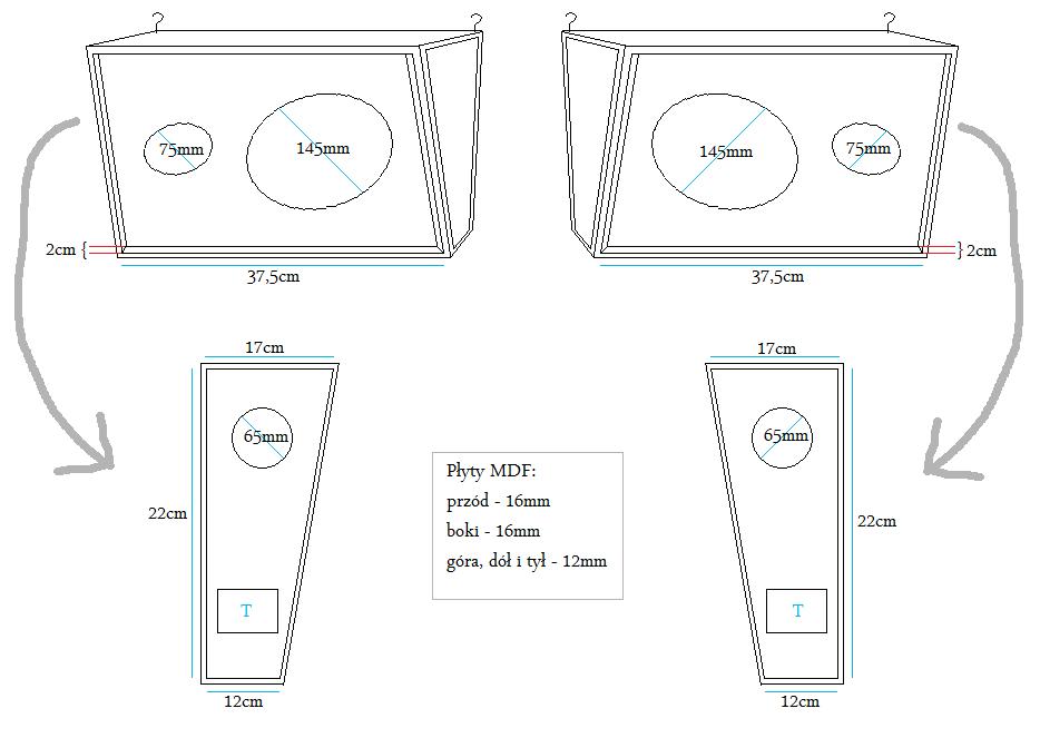

    Chcę zrobić dwie kolumienki.
    Zainteresował mnie głośnik Tonsila GDN 17/100, myślałem też żeby wykorzystać kopułkę GDWK 10/80/19, ale...

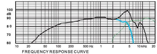

    Mam problem ze zbudowaniem zwrotnicy. Jak podłączę do tego midbasu filtr -12dB/okt cięty na 2500Hz to praktycznie nie będzie tłumił w ogóle do ok. 5000Hz ze względu na ten pik rezonansowy głośnika. Nie biorąc w ogóle pod uwage impedancji głośnika, która rośnie z częstotliwością :)
    i teraz sam nie wiem jak do tego zwrotnice zrobić...
    a może jakieś inne głośniki polecacie?
    mam do wydania na nie około 350zł za komplet
    dodam jeszcze, że kolumny chciałbym na głośniku między 17 a 22cm i jakiejś przyzwoitej nie piszczącej kopułce, żeby miały dobrą efektywność, nie muszą schodzić nisko, -3dB na 60Hz również mi wystarczy, bardziej zależy mi na mocniejszym wysokim basie
    jestem uczulony na górki w zakresie 2-5kHz więc tego chciałbym jak najbardziej uniknąć :)
    a to projekt obudów:

    Chcesz zrobić kolumny wiszące pod sufitem na ta dobrym midwoferze jak 17/100? Moim zdaniem mija sie to wszystko z celem bo cała scena, stereofonia itd. pójdzie sie....na zieloną trawkę...wytłumacz dokładniej jak to będzie miało wyglądać.

    kolumny wiszące na ścianach bocznych
    będą skierowane w ten sposób do słuchacza:
    |_| ----> o <---- |_|
    |_| - kolumna
    o - słuchacz :)
    spokojnie o scenę stereo, to nie będą jedyne kolumny odsłuchowe, to tylko jedna z trzech par :)

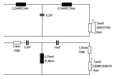

    i tak... siedziałem nad tym całą noc i wymyśliłem coś takiego :D
    Tonsil GDN 17/100 kto pomoże zrobić zwrotnice?
    Filtr dolnoprzepustowy czwartego rzędu fg 3200Hz, żeby wyeliminować ten pik. Oraz filtr górnoprzepustowy drugiego rzędu fg 4500Hz + tłumik ≈3dB dla kopułki.
    Filtr dolnoprzepustowy był liczony dla impedancji głośnika 10Ω.
    A tak mniej więcej wygląda teraz charakterystyka :D
    Bardziej mniej niż więcej :)
    i co o tym myślicie? :)

    kborowiec
    A nie prościej zastosować pułapkę LC na te 5 khż wstawioną za cewką strojoną na około 2,5 kHz? Stosowałem coś podobnego z ARN 150 i tłumienie dla częstotliwości, na którą jest nastrojona pułapka jest rzędu dwudziestu dB.

    myślałem już nad tym, ale słabo znam tą metodę i nie wiem jaki by to przyniosło efekt, tym bardziej, że górka nie jest tylko na 5kHz i zaczyna się robić już przy 2,5k a przy 6k jest już nieobecna :)

    niebieskim kolorem przedstawiłem mniej więcej wykres po dołączeniu filtra 4-rzędu

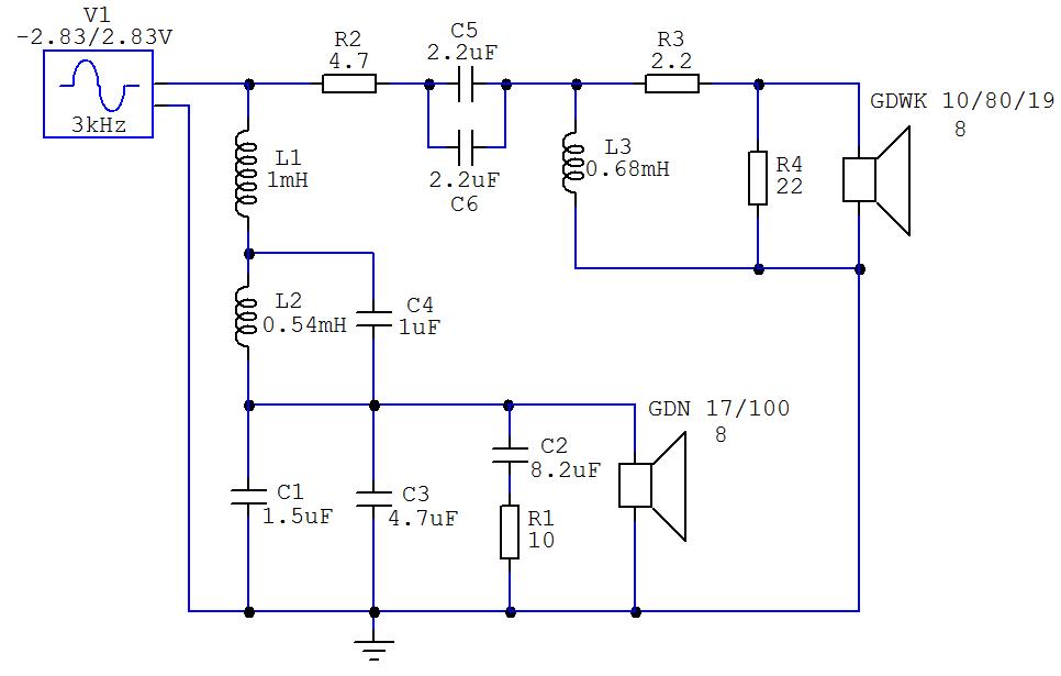

    Dzięki, poczytałem trochę i zrobiłem zwrotnice na ucho porównując z fabryczną kolumną Tannoy M1 (a jak wiadomo słyną one z ładnego brzmienia). Niestety pomiarów sprzętem narazie nie mam jak zrobić.
    Ale możecie mi wierzyć, że moje kolumny grają teraz dość ładnie (choć trochę ciszej niż tannoye).
    Oto schemat :P

    Ja już próbowałem filtru czwartego rzędu, ale nie spełniał tak dobrze swojej roli jak to coś co jest teraz. Dodatkowo wprowadzał górke w okolicach 2kHz. Kopułka mogłaby być lepsza, ale ta mi narazie wystarcza, choć podobno jest za nisko cięta :) więc jakby coś się z nią stało to wymienie na lepszą.

    Może się okazać, że zbudujesz tą zwrotnice i nie będzie grała tak jak oczekiwałeś, mimo że symulacje wskazywały co innego. Coś jeszcze potem zmienisz na lepsze, nigdy nie wiadomo :)
    Moja cewka 1mH ma średnice 4~5cm i chyba tyle samo wysokości, więc do najmniejszych nie należy. Widziałem w fabrycznych kolumnach cewkę na rdzeniu proszkowym, która miesciła się na małym kawałku płytki drukowanej, była dłuższa, ale dość płaska. A cewka powietrzna od kopułki była chyba z drutu 0,25mm, malutka. Kolumna ma moc znamionową 70W.

    Mam Tannoy M1 i M2 (i jeszcze F4), te zwrotnice tam naprawdę są niedużych rozmiarów. A moje mają 15x10cm i ważą prawie 0,5kg.
    Niby mam cewki o mniejszej rezystancji pasożytniczej a i tak moja kolumna z GDN 17/100 gra znacznie (czy. 3~5 dB) ciszej niż Tannoy M1, wiec coś tu jest chyba nie tak :(

    Tannoy M1 to nie jakiś chiński wynalazek i ci którzy je mają wiedza, że potrafi zagrać niskim basem jak na takie małe kolumny. A co do brzmienia to grają ładniej niż nowsze Tannoy F4.
    Ta zwrotnica powstała po wielu przeróbkach "na ucho". Teraz gra optymalnie, ale napewno da się to zrobić duzo prościej. :)
