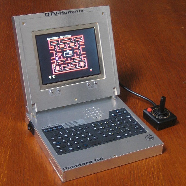

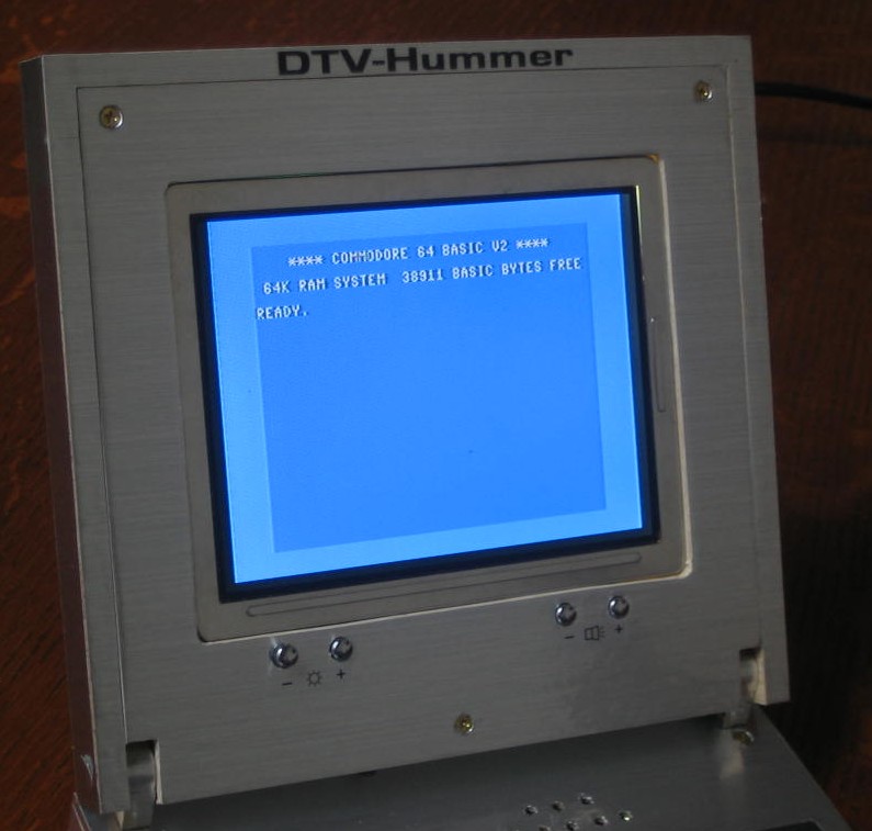

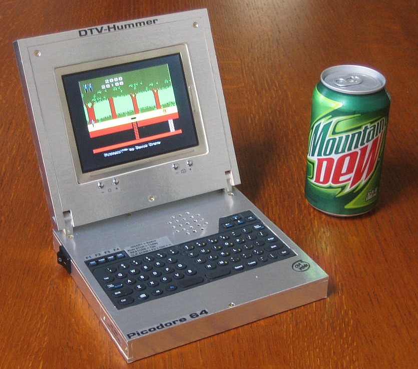

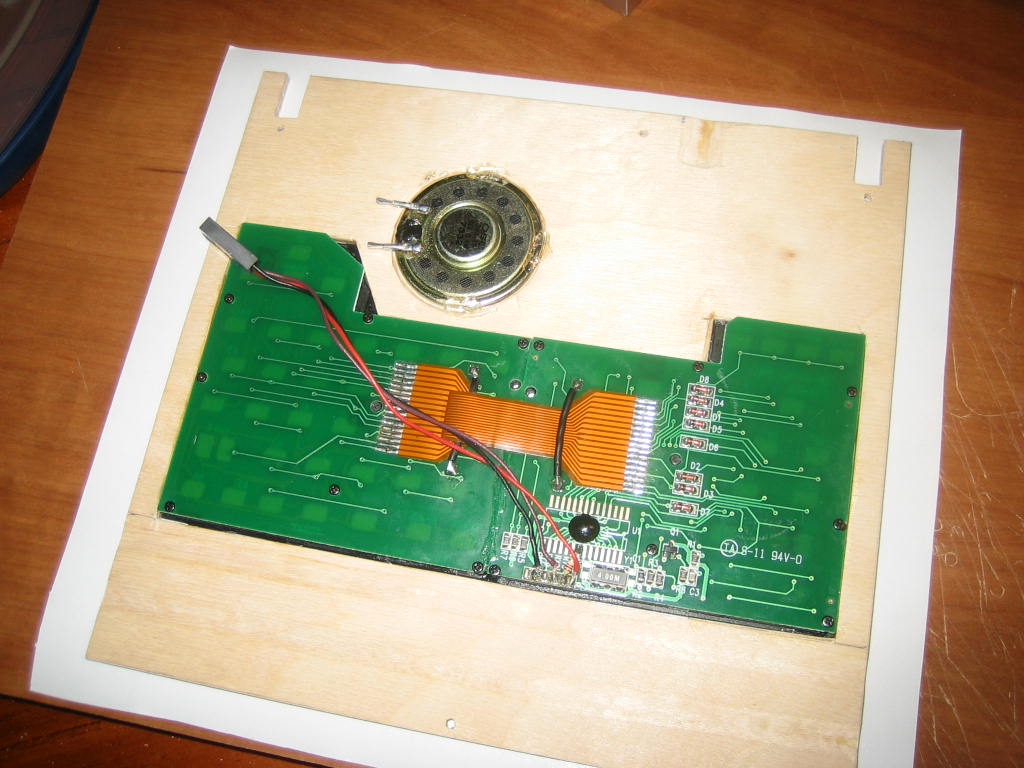

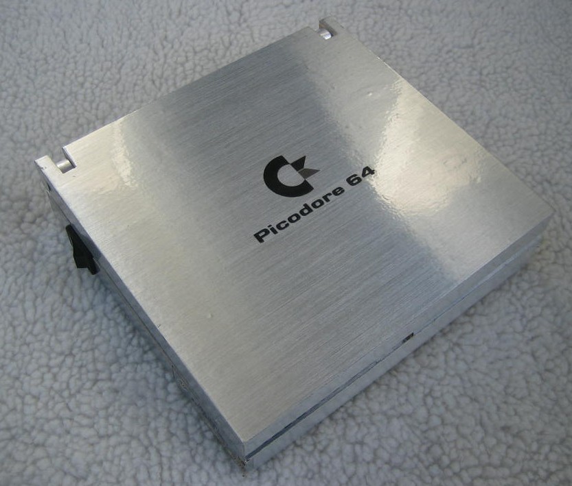

    Poniżej dosyć ciekawy projekt PDA – Commodore. Do jego budowy wykorzystano stary wyświetlacz LCD od PSOne. Całe urządzenie ma kształt laptopa, ale ponieważ jest znacznie mniejsze, lepiej porównać do palmtopa z klawiaturą. Wymiary obudowy wynoszą 15.5 x 16.5 x 4 cm. Mikrokontroler PIC 16F88 ma za zadanie dekodować sygnał z klawiatury od PDA Jornada, której sygnał przystosowany jest do RS-232 i przystosowuje go do PS/2. PIC sprawdza, czy czy podłączona jest zewnętrzna klawiatura na PS/2 przy włączeniu urządzenia. Zamontowano także dodatkowo wzmacniacz audio i wejście na kasty SD. Przygotowano także wejście dla joysticka. Na zdjęciach pokazany jest joystick breloczek przerobiony na użytek projektu.
