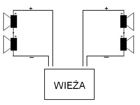

    Witam Mam problem tego typu:
    Mam tv i nie wiem jak podłączyć do niego kolumny słyszałem ze lepiej pod telewizor bezpośrednio nie podłączać kolumn głośnikowych bo może nie wytrzymać... Mam też 2 dobre głośniki przy wieży Jak najlepiej to zrobić: wszystkie 4 razem pod wieże i wieże z tv czy jak: .....Dzięki
    aha głośniki od wieży mają 6 OHM, a kolumny głośnikowe 8 Ohm

    Aby podłączyć głośniki bezpośrednio pod telewizor, musi on mieć specjalne wyjścia ze wzmacniacza mocy. Jeżeli podłączysz głośniki pod zwykłe wyjście sygnału audio, to nie będą one grały ponieważ sygnał wyjściowy ma zbyt małą moc. Dobrze kombinujesz z podłączeniem wieży. Aby nie spalić wzmacniacza w wieży możesz podłączyć głośniki ze sobą ale szeregowo, a to spowoduje spadek mocy i pogorszenie jakości. Najpierw podłącz wieżę z kompletem oryginalnych głośników do telewizora i sprawdź jak to działa, a później możesz wybrać, które głośniki będą lepiej grały, pod warunkiem, że te drugie nie mają mniejszej impedancji niż oryginalne.

    Wieże z głośnikami od wieży 6 Ohm mam podłączone i gra OK dobra jakość... odłączyłem orginalne głośniki i podłączyłem kolumny głośnikowe 8 Ohm pod wieże i pod tv i graja lepie i mocniej... tylko teraz bym chciał żeby wszystkie 4 grały Czy wieża to wytrzyma nic się nie spali?

    Min.Impedancja głośników nie powinna być niższa od max wzmacniacza Tzn.wzmacniacz w wieży spokojnie może chodzić z głośnikami o impedancji nie mniejszej niż 6 OHM.
    Jeżeli podłączysz je po dwa szeregowo do wieży bedzie po 12 0HM i będzie ok ale na mocy nie zyskasz.Wręcz przeciwnie. Możesz podłączyć do TV pod tym samym warunkiem o ile ma gniazda głośnikowe. Do słuchawkowego nie radzę.Różnie możesz kombinować o ile znasz zasadę równoległego i szeregowego łączenia rezystancji...

    Czyli głośnik z głośnikiem połączyć plusami tak jak na rysunku i podłączyc e pod wieżę Jak podłączyć kolumny?
    sory chodziło mi ze + z - polączyć
    Czy tak to mogę podłączyć ? Jak podłączyć kolumny?
  • #6 5516499
    Alberciak
    Możesz.
