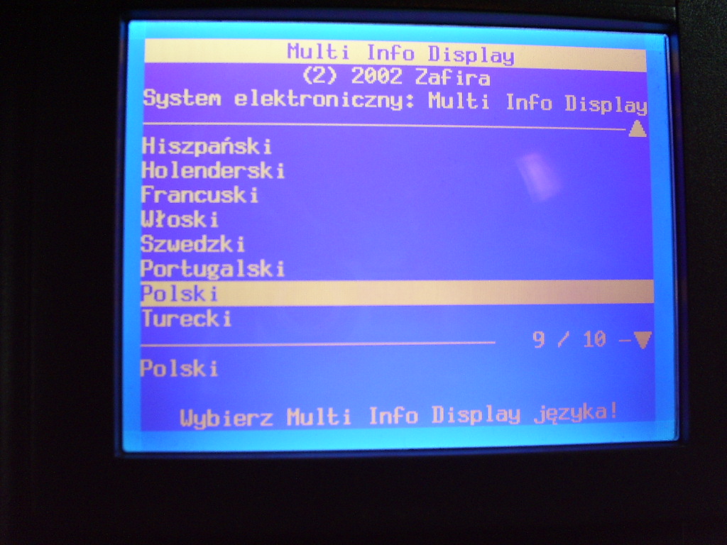

    Panowie wiecie może jak zrobić tą samą czynność w aucie Opel Zafira 2.2l ? Brat sprowadził sobie to autko i ma ten sam problem - menu po francusku. Czy dam radę zrobić to programem OP-COM? Jeśli nie, to jakim powinienem to wykonać i jakaś procedura może do tego?

    cardiag
    Poziom 30  
    i nawet polski jest :)
  • #8 5519943
  • #9 5520009
    cardiag
    Poziom 30  
    pod tureckim jest polski, przynajmniej u mnie.
