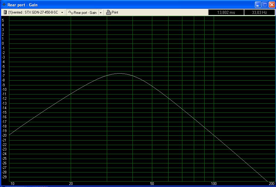

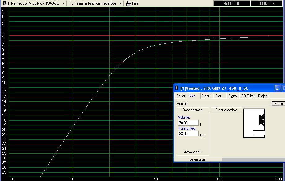

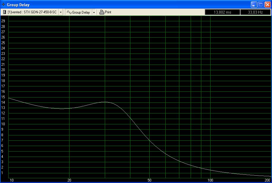

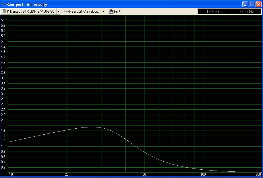

    A wiec ja bym zastosował obudowe:
    70L BR
    strojenie na 33Hz
    Otwór BR o średnicy 8,2 cm i długości 14,7 cm lub o średnicy 10,2 cm i długości 24,6cm.
    Poniżej zamieszczam wykresy dla BR 10,2

    sprawdziłem obudowe 70 L i 33 hz strojenie dla tego glosnika z driverem w załączniku powyżej i wykresy wyszły jakies horrendalne. impuls 26 ms ? albo ja cos pomyliłem

    Przytocze fragment ze szkolnej instrukcji napisanej przez tomaszo , którą powinniscie przeczytać:
    CZYTAMY TRZY (3) RAZY :
    O co chodzi w ustawieniu impulsu? Generalnie dla BR impuls powinien byc największy dla częstotliwości strojenia (tutaj niet*), a po obu stronach opadać – poniżej i powyżej częstotliwości strojenia. Takie zachowanie, nawet gdy masimum osiągnie i 20 parę ms, a potem szybko spada i dla np. 50 Hz (jeśli strojenie przy 35 Hz np. miało te 22 ms) jest już 12ms – to wszystko jest ok, świadczy o dobrym napędzie i kontroli! Do przyjęcia!
    Ważne jest, ażeby szczególnie poniżej cz. Strojenia impuls opadal – to świadczy o dobrej kontroli i napędzie. PATRZYMY na pasmo UŻYTECZNE GŁOŚNIKA!
    zajrzyjcie najpierw Tutaj !
    https://www.elektroda.pl/rtvforum/topic279119.html
    Wszystko jest dobrze poszukajcie, może znajdziecie lepszy kompromis, ale sprawdziłem na kilku pojemnościach i chyba ta co podałem będzie najlepsza.

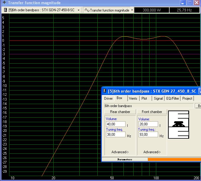

    binio88 -a o to 6th band pass na GDN 27-450 :

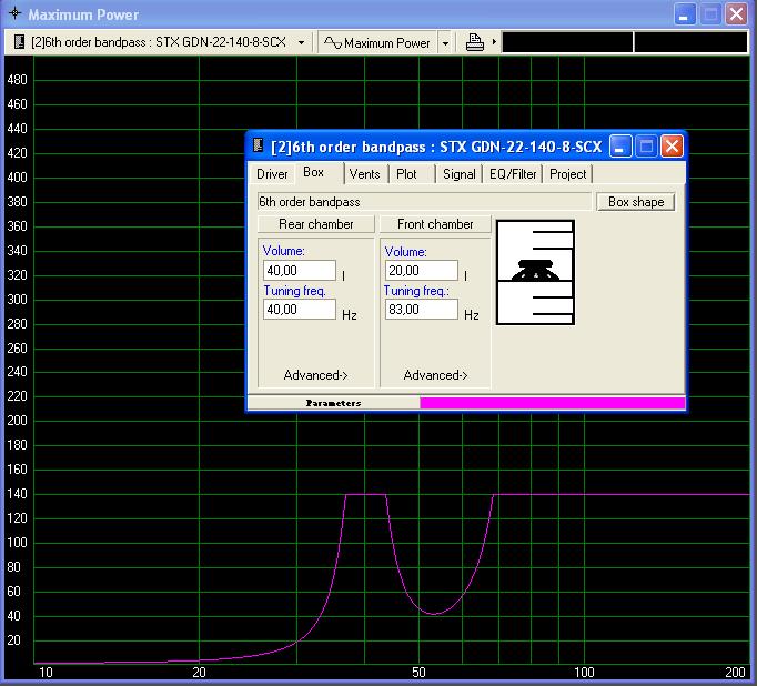

    Aha i jak sie odnieśc do wykresów mocy maksymalnej jaką można dostarczyć do głośnika... no wykresy traktować poglądowo to wiem, ale co zrobić w momencie jak powstają "dziury" np:
    Subwoofer na stx 27-450-8 - jaki typ obudowy?

    Ty byś nie przypuszczał...a widzisz, ja odrazu wiedziałem że to nie ma szans za dobrze zagrać, jednak kumpel sie upierał. Mówiąc każdego mówie o tych nowych seriach, a nie padaczkach typu ta 25-tka. Co do projektu...jak dobrze pamietam rear-4litry, front-4,5l@70hz? Ale nie jestem pewien, to było dość dawno temu. Ważne jest wyprofilować obu stronnie kanał b-r bo lubi świszczeć.
    Co do symulacji-interpretacja może być taka że głośnik po prostu nie nadaje sie do bandpassa...

    Dobra, chwile pobawiłem sie winisd...gdn 27/450/4 buda rear-40l@40hz, front-20l@80hz. To ma szanse zagrać, ale pamiętaj o profilowaniu tuneli i stosowaniu możliwie jak największych średnic.
  • #22 5581587
    M.B.S.
    Niestety tylko na wykresach w miare wyglada. Wczoraj zrobiłem to tego gdn-a obudowe band pass. Szczerze lepiej mu idzie w BR. Band-pass bez pomiarów nie da rady.
