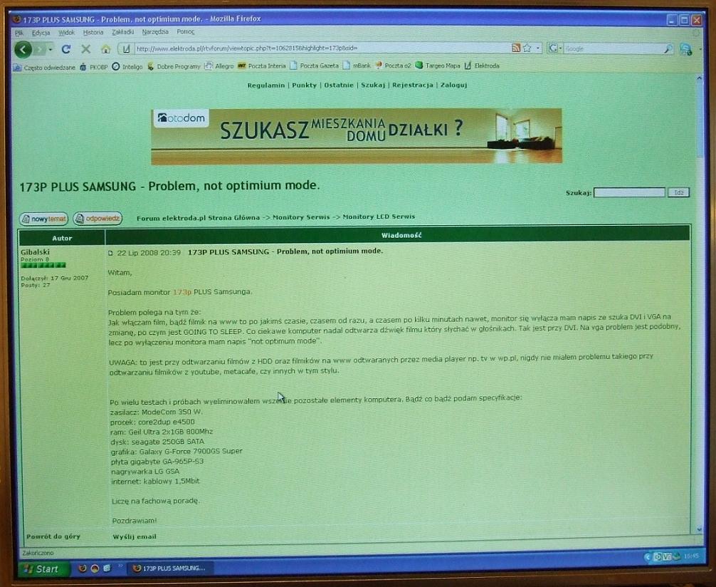

    Witam!
    Monitor jak w temacie nawet działa. Problem polega na tym, że obraz przesycony jest kolorem zielonym. Początkowo obraz był bardzo przyciemniony, sprawdziłem inwerter, podmieniłem świetlówki. Może koledzy macie jakąś sugestię?
