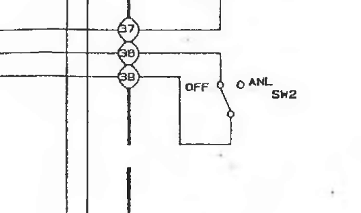

    Witam. W moim Alanie 18 słyszę pracę wycieraczek i silniczka sterowania szyb. W poszukiwaniu rozwiązania problemu zerknąłem do schematu i na płytkę radia. Schemat wskazuje ( prawdopodobnie, bo nie jestem elektronikiem) , że filtr ANL jest załączony na stałe ( dziwi mnie tylko trochę, że w pozycji OFF, bo wydaje mi się, że w opcji OFF filtr powinien być wyłączony, ale może się mylę ), natomiast stan faktyczny płytki odbiega od schematu, tzn. w punktach oznaczonych na schemacie jako 38 i 39 kończą się biegi ścieżek i nie są ze sobą połączone, tak jak pokazuje to schemat. Jak wiadomo, Alan 18 nie ma opcji włączania i wyłączania filtra ANL za pomocą przycisku. W związku z tym, czy aby uaktywnić filtr ANL muszę połączyć ze sobą punkty 38 i 39, tak jak na schemacie ? Jak to jest z tym filtrem w tym modelu ?
  • #2 5517940
    tpl
    Poziom 19  
    Witam. Filtr ANL w tym radiu załącza się rozwierając (wspomniane przez Ciebie) punkty. Analogicznie zwarte punkty - filtr wyłączony.

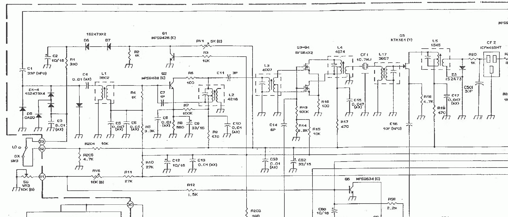

    Te zakreślone na fragmencie schematu to elementy odpowiedzialne za filtr ANL.
    CB Alan 18 - jak włączyć filtr ANL?
    Ale taki prosty filtr wszystkich zakłóceń nie usunie. Do"kompletu" potrzebny byłby Ci filtr NB. Ten model alana NB nie posiada.

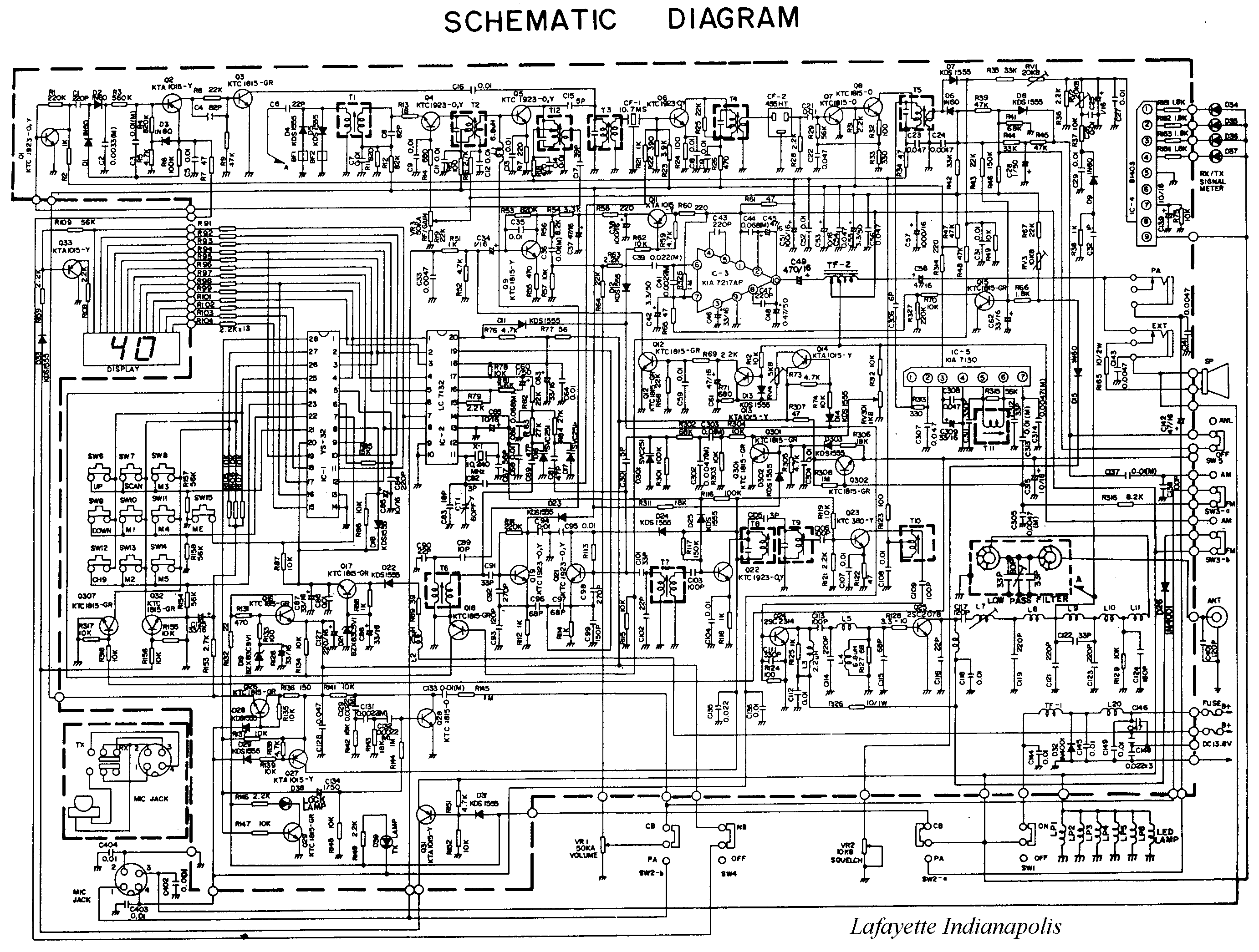

    Filtr NB wycina zakłócenia impulsowe charakteryzujące się wysoką amplitudą i krótkim czasem trwania. Blokowanie tych zakłócających impulsów elektromagnetycznych powinno odbywać "się najbliżej anteny" czyli tam gdzie nie są jeszcze wydłużone przez kolejne obwody rezonansowe.
    Dość dobry filtr NB posiada radio President Grant i jemu podobne.
    Próbka sygnału jest pobierana z drugiego obwodu rezonansowego 1-ej pośredniej, a blokuje czyli tłumi na czas impulsu trzeci obwód tejże pośredniej.
    Przed wykonaniem tego u siebie przejrzyj schematy radyjek z takim filtrem, a na pewno wybierzesz jakiś konkretny schemat.
    Polecam prosty i skuteczny filtr NB z radia Lafayette Indianapolis. Włącz go u siebie podobnie jak w oryginale. Schemat powinien tu być.

    Witaj tpl. Dziękuję Ci za opis funkcji NB. Niestety, jak już wcześniej wspominałem, nie jestem elektronikiem i dla mnie informacja o obwodzie 1 pośredniej niewiele wnosi, bo i tak nie wiem, które elementy go stanowią i bez wskazania ,,palcem,, nie podołam tej modyfikacji z filtrem NB. W związku z powyższym, gdybyś mógł zaznaczyć na schemacie lafayette, które elementy to filtr NB i opisać na podstawie schematu Alana 18, co z czym mam połączyć w swoim Alanie, to wtedy sobie poradzę.
    Dzięki z góry.

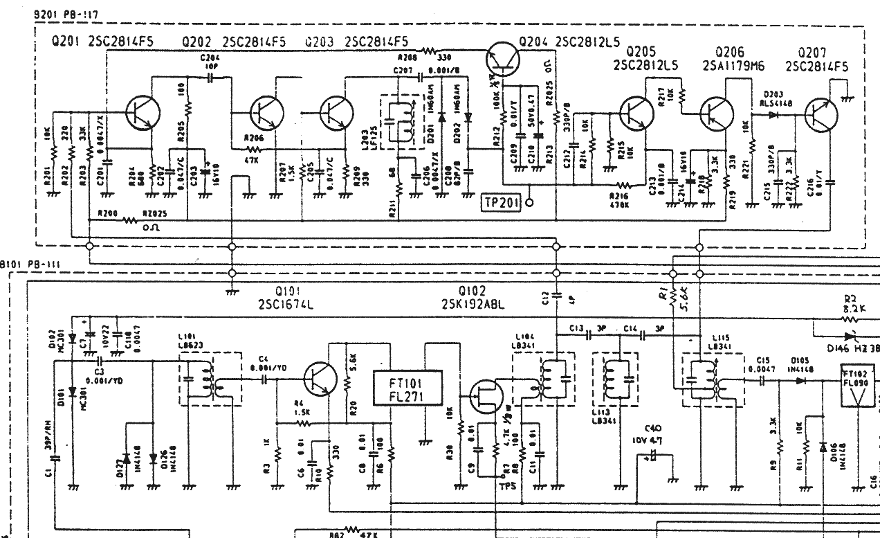

    Zaznaczyłem na schemacie elementy odpowiedzialne za filtr NB.
    Punkty:
    żółty - wejście
    niebieski - wyjście
    pomarańczowy - zasilanie stale
    czerwony - zasilanie załączane
    Wejście i wyjście musi być odizolowane dla prądu stałego przez kondensatory.
    Optymalne włączenie do alana musisz wybrać doświadczalnie.
    Nie ma na to gotowej recepty.
