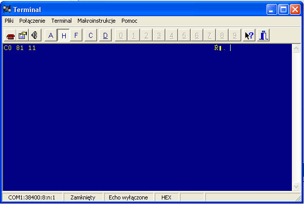

    Mam problem z przesłaniem 0x00 przez uart do kompa. Dane inne niż zero w bajcie przesyła dobrze. Mam taki kod:
    void uart_init(void)
    	UBRRH = (unsigned char) (ZAWARTOSC_UBRR >> 8); //ustawienie prędkości
    	UBRRL = (unsigned char) ZAWARTOSC_UBRR;
    	UCSRC = _BV(URSEL) | _BV(UCSZ1) | _BV(UCSZ0); //8bitowe slowo, bit parzystosci, bit stopu
    	UCSRB = _BV(RXEN)| _BV(TXEN) | _BV(RXCIE);
    void uart_wyslij(char znak)
    	while(!(UCSRA & (1 << UDRE)));
    	UDR = znak;
    uart_wyslij(0x00);
    uart_wyslij(0x01);
    uart_wyslij(0x11);
    I mam takie dane przy odbiorze:
    [ATmega16][C] UART i przesłanie 0x00
    Widać, że zamiast 0x00 jest 0xC0, zamiast 0x01 jest 0x81, ale przy 0x11 jest już ok, tak jak przy innych bajtach bez zera np. 0x12, 0xf2 etc. Czasem te złe bajty są inne niż 0x81 czy 0x0C.
    Dlaczego?

    A masz podłączony kwarc? Jaki? Czy na wewn. oscylatorze? Bo jeżeli to ostatnie, to może być problem niedokładności zegara.

    Jednak problemem był oscylator wewnętrzny!
    Podłączyłem kwarc i działa.
    Zmyliło mnie to, że program dobrze wysyłał inne bajty, niż te zawierające zera, więc kilka zer w bajcie było dobrze wysłanych.
    Dzięki.
