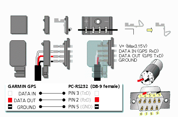

    poszukuje schematu kabla danych, ktorym laczy sie gps z pc.
    Wiem tylko ze jest on na rs, lecz nie wiem jakie maja byc poziomy napiec:(
    Bardzo prosze o pomoc

    W komputerze jest 5V i nie podejrzewam aby bylo wiecej w odbiorniku

    Czy coś się w kompach pozmieniało bo nie pamiętam?
    Jak mnie w szkole uczyli to RS-232C w kompie był "bipolarny", czyli "0" od -3V do -12V, a "1" od +3V do +12V

    Schemat kabla znajduje się w instrukcji obsługi, zarówno tej w postaci elektronicznej na stronie producenta jak i tej papierowej. Kabel to poprostu kawałek przewodu z odpowiednimi wtyczkami. Jedynu haczyk to opcjonalne zasilanie, w niektórych modelach jest 3V a w niektórych więcej.

    no jakis schemacik jest, ale tam jest tylko wtyczka narysowana. oryginalny kabelek kosztuje 60$ wiec wtyczke sobie dorobilem tylko nie wiem czy nie trzeba zadnych innych zeczy tak jak w przypadku tel. komorkowych.
    Jak by ktos mial instrukcje po polsku?? na stronie producenta jest ale po angielsku

    wtyczke mam, wycielem z kawalka plastiku styki sa, musze tylko wtyczke dorwac od rs-a i zobaczymy co z tego bedzie. Troche sie boje bo na rs napiecie moze wynosci 12v i sie zastanawiam czy sie nic nie spali :(
    Widzialam polski firmware tylko sie boje aktualizowac bo jak ta wtyczka samorobka rozlaczy to bedzie koniec :(

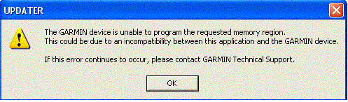

    mam tego samego etrexa i niestety jest problem, poniewaz europejskie opragramowanie nie chce sie wgrac do gps-u :( zrobilem maly trick polegajacy na sciagniaciu amerykanskiego firmweru, podmienilem same pliki *.rgn oraz zmienilem nazwe na taki jaka mial stary plik. Tylko teraz niewiem czy to zadziala :/ troche sie boje
    czy ktos juz tak robil ?
    ----------edit---------
    nawet po takiej zmianie wyswietla sie ze flash-uje ale po chwili wyskakuje blad ze jest inny region pamieci i gps zawiesza sie :( po ponownym wlaczeniu naszczescie dziala !!
    jezeli ktos ma oprogramowanie w wersji polskiej niech da znac
    pozdrawiam

    Bodzio: nie ma czegos takiego jak wersja polska softu. Jest poprostu wersja europejska a jak ja masz poczawszy od jakiejs wersji w gore to masz i jezyk polski.Poprostu w wersji europejskiej eTrexa wchodzisz w opcje i ustawasz sobie jezyk polski (lub jakis inny)
    Co to mojego wczesniejszego pytania to nieoczekiwanie dostalem odpowiedz z garmina- europe :)). Oto ona :
    Thank you for contacting Garmin Europe.
    I am afraid that if you have an American version of the eTrex, only the US
    software update will work on the GPS. It is not possible to change your
    unit over to the European version of the software.
    czyli jesli mam amerykanska wersje to niemozliwe jest wg. nich zamiana na wersje europejska poprzez wgranie nowego softu :(.
    Wydaje mi sie jednak ze te dwie wersje nie roznia sie harware-owo, a jest tylko jakies software-owe zabezpiecznie przed zmiana wersji (zapewne wynika to z ich polityki marketingowej )
    Czy ktos wie czym dokladnie roznia sie te dwie wersje eTrexow oprocz ustawien jezykowych ?

    hmm zapewne hardware-owo sie nie roznia.
    jak juz wyzej pisalem po zamianie nazw plikow (aby oszukac program flash-ujacy) wywala blad z jakims regionem pamieci
