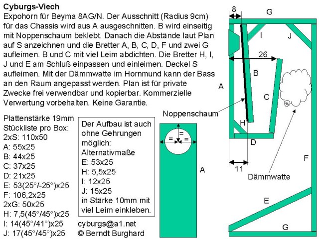

    Kolejnym pomysłem na tanie zestawy głośnikowe jest "horn" na beyma 8AG/N:
    http://www.elmuz.com.pl/pdf/cennik_beyma_rk.pdf

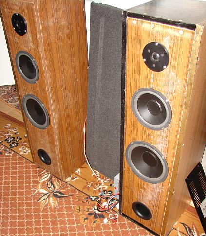

    Tak liczy sie pomysl. Wlasnie miałem taki jaki miałem i jeszcze raz powtórze: to co kupiłem to tylko rury BR, wszystko reszte miałem.
    Wszyscy mówią "kupić" to "kupić tamto" a ja własnie nie chciałem nic z poza mojego pokoju (tylko rure BR - bo musiałbym taką kanalizacyjna wykorzystywać, a to bylaby smierdzaca sprawa ;). I zrobiłem to co zrobiłem.
    I jeszcze jedna sprawa jesli autor postu mówi mam tyle i tyle pieniedzy i chce coś zrobić, to przecież wypada mu pomóc, a nie powiedziec "NIE RÓB TEGO" albo "WYRZUĆ TE GŁOSNIKI I KUP 3 razy droższe" - to ostatnio staje sie bardzo modne.
    Przemo dziekuje za pomysł z głosnikami Tesla. Przecież taka podpowiedź mógł ktoś kto sie dobrze orientuje w temacie juz dawno napisac.
    PS. Jeśli kogos uraziłem swoim opisem budowy kolumny na sistekach to przepraszam i powtarzam wykorzystałem to co miałem, a moj wkład finansowy wyniósł 6zł
    Teraz wygladają nienajlepiej .Oczywiście bedzie trzeba okleić (albo pomalować) i oczywiściw wymienic głosniki - chyba ze komuś je oddam :)

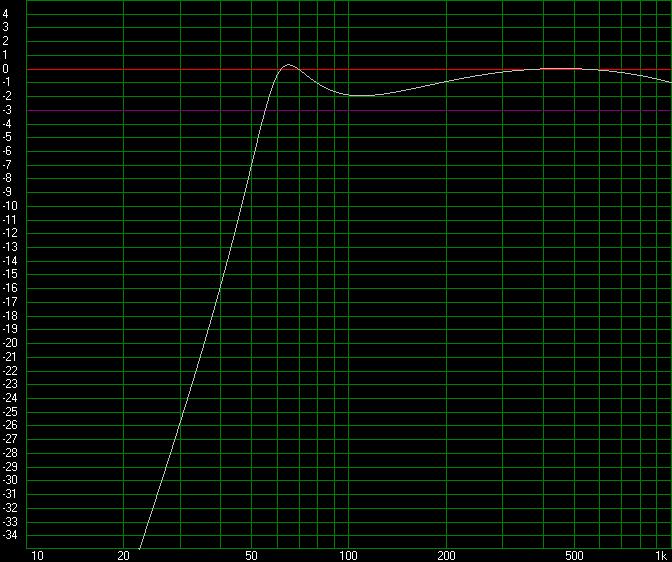

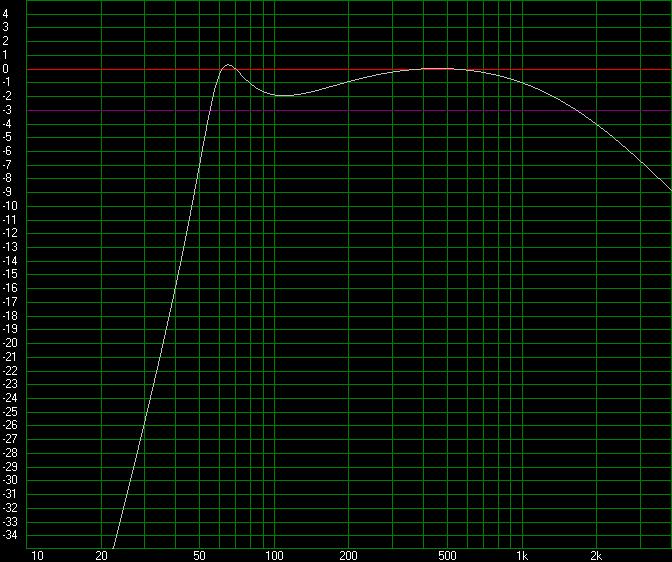

    robiłem symulację w WinISD do gnd 17/140/8 scx i powychodziły jakieś dziwne wykresy...
    Budowa kolumn stereo do pokoju ok 30m2
    Dałem 24 l, b-r, strojenie na 60 Hz. Co mogę zrobić żeby wygładzić wykres i poprawić impuls? Nie zależy mi na bardzo niskim zejściu, raczej bardziej na równomiernej charakterystyce, z lekkim podbiciem w granicach 50-70 Hz.

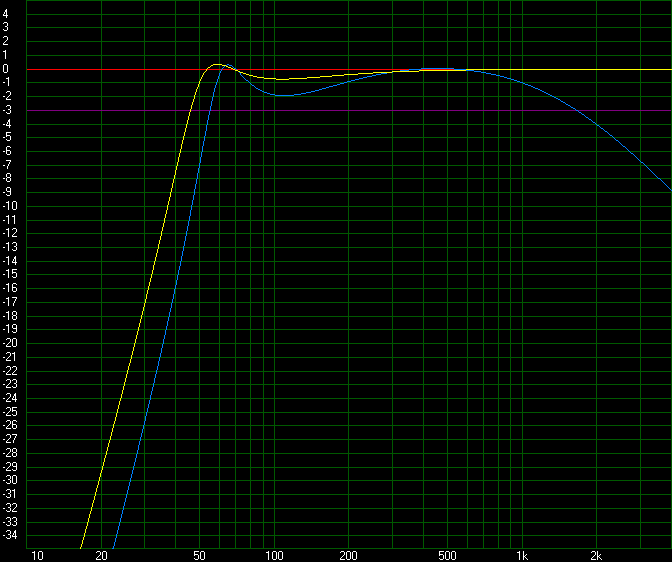

    a tu porównanie:
    żółta linia - Alphard LW 80 A4, obudowa 26l, b-r 48 Hz
    niebieska linia: STX GDN 17/140/8 SCX, 24l, br 60 Hz
    wydaje się że Alphard ma lepszą charakterystykę, lepsze tony średnie. Czy w praktyce będzie lepszy od 17/140? Tylko że ten Alphard to 8"... Jako kopułki na pewno użyje Visatona SC 10 N.
