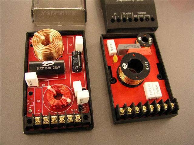

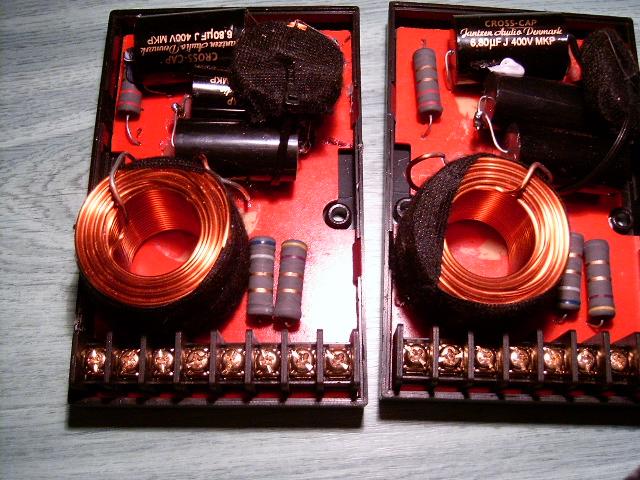

    Ja podłączyłbym do HP i dał np 60hz jeśli suba brak,bo po co maja grać niżej ....tylko się męczą .
    PS: tuning zwrotki PO
    Strojenie wzmacniacza pomóżcie.
    ,a tak wygląda oryginał (po prawej) .......dla informacji te po lewej to od R6A DLSa
