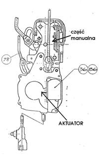

    Problem polega na tym, że nie działa otwieranie drzwi od strony kierowcy z pilota i z ryglowania od strony pasażera. Zamyka się bezproblemowo. Otwieranie tych drzwi z kluczyka nie odbywa się płynnie, tylko jest do pewnego momentu taki lekki przeskok. I właśnie to mnie zastanawia. Ładowanie do zamka WD-40 chyba nie jest dobrym pomysłem.

    Mogą to być dwa powody. Pada Ci aktuator (jest to silniczek z przekładniami, który otwiera/zamyka część mechaniczną zamka), lub sam mechanizm chodzi Ci ciężko. Proponuję ściągnąć tapicerkę z drzwi i przesmarować mechanizmy zamka. Jeżeli będzie dojście (a zazwyczaj łatwe nie jest) możesz wykręcić aktuator i sprawdzić, czy po odczepieniu go od części mechanicznej zamka reaguje na zamykanie/otwieranie. Jeśli nie, to masz go do wymiany. Sprawdź jeszcze przewód, który do niego jest podczepiony, może nie dochodzi sygnał ze sterownika. Może to być również coś z centralką, ale w tym temacie to może wypowie się ktoś inny, bo nie mam takiej wiedzy. Na zdjęciu/rysunku masz przykładowy zamek i aktuator.
