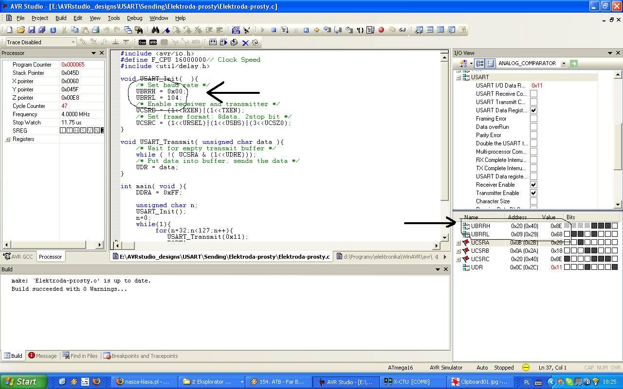

    Testuje sobie nowe programy na zestawie uruchomieniowym i nadszedł czas na USARTa.
    Napisałem najprostszy kod pod słońcem na wysyłanie bajtu. Oczywiście są jakieś błędy w transmisji bo NIC nie dochodzi.
    Przesymulowałem program, i to co mi wyskoczylo:
    [ATmega16][C]AVRStudio i symulacja USART - rejestry.
    Do UBRRH wpisuje same zera, okazuje sie,że mam 0x8E! Nie wiem, czy to błąd symulatora, w kazdym razie w taki sposób na pewno nie prześle niczego... Tylko co zrobić, by wpisała sie właściwa liczba?
    Wykasowałem nawet linijke zerującą UBRRH i pojawia sie to samo... Próbowałem wrzucić nawet breakpoint'a - nawet nie chce wskoczyć w inicjalizacje UARTa...
    Dobra, teraz pokombinowałem - UBRRH ustawiał sie na 0x68 po linijce:
    UCSRC |= (1<<URSEL)|(1<<USBS)|(3<<UCSZ0);
    wiec walnąłem mu po niej UBRRH =0x00; i oczywiście wyzerował mi UBRRH i UCSRC!
    Padam przy tym... dzieks z góry za wszelką pomoc...

    Owszem kompilator mi psikusa zrobił... a moze to <io/avr.h>? Adresy UBRRH i UCSRC są identyczne! Normalnie oniemiałem...
    Nawet widać to na zdjęciu które zamieściłem: w prawym dolnym rogu ekranu: UBRRH 0x20 (0x40), UCSRC 0x20 (0x40). Powaga, zupełnie zgłupiałem jak to zobaczyłem..
    Czyli co, musze zmienić adres w <io/avr.h>?
    BTW. kompilator nie przyjmuje UBRR - znane mu są nazwy UBRRH/L - to dla tych, którzy czytaliby ten wątek.
    Nie. Tak ma być. Patrz datasheet.
    Masz błąd w
    Co tam robi 3?
    powinno być:
    UCSRC |= (1<<URSEL)|(1<<USBS)|(1<<UCSZ0);
    Albo zapisz od razu cały bajt. W twoim przypadku będzie:
    UCSRC = 0b10001010;

    Skopiowałem i wkleiłem to co Saper_2 wygrzebał z projektu, ale to i tak nic nie zmieniło. Modyfikując UCSRC, nawet przy URSEL = 0 modyfikuje mi UBRRH. I powstaje mi jedna wielka kupa z BAUD_RATE...
    Poważnie, nie wiem co mam z tym zrobić. Czy ktoś byłby łaskaw przesłać mi najprostszy program ECHO do odibjania danych z kompa. Tylko cały, z inicjalizacjami. Bo powoli zaczyna mnie to wkurzać, bo musze przetestować wysyłanie całej ramki danych (własny zdefiniowany protokół), ale siedze po kolana w bagnie bo nie moge przesłąć nawet jednej danej :/
  • #8 5538068
    mario06
    I tak powinno być, oba rejestry mają ten sam adres, więc zmiana jednego zmienia drugi(uC rozpozna o który rejestr chodzi dzięki URSEL). A w symulatorze zmiana zostanie zarejestrowana przez oba znaczniki.

    Z tresci HELP "AVR TOOLS USER QUIDE" AvrStudio m.in. o tym problemie:
    "Device specific issues
    Notes for ATmega16
    The USART's UBRRH and UCSRC registers share the same I/O address. Writing to one of the registers will cause both registers to contain the new value, regardless of the value of URSEL. Reading these registers do not work as described in the datasheet.
    The JTD bit in the MCUCSR register must be set to the desired value twice within four cycles to change its value. In the simulator the JTD bit can be written directly.
    The ADC noise reduction function is not supported. Setting the ADIF flag will not wake the CPU from sleep mode."
