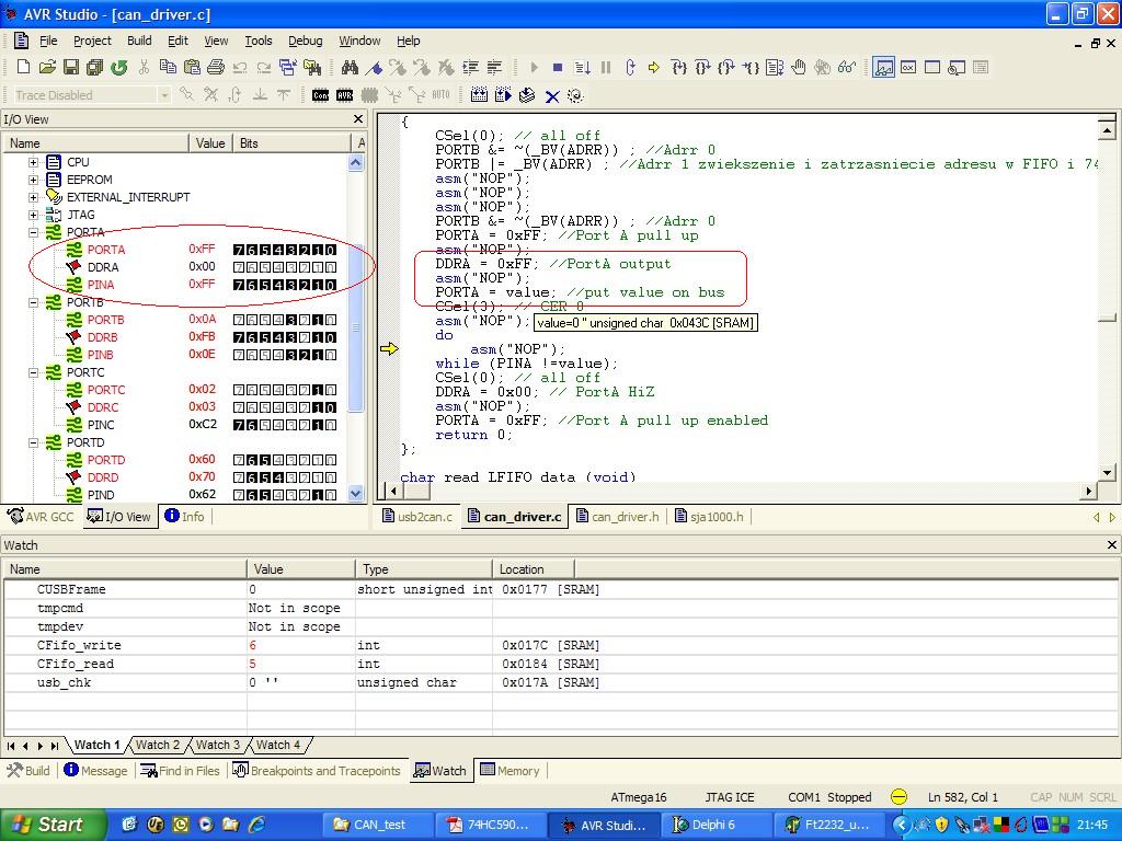

    Mam problem z obsluga Portu A pracujacego jako magistrala adresowa i danych.Do portu mam podpiete dwa kontrolery CAN i pamiec FIFO . Atmega odczytuje dane z kontrolerow CAN i przyrzuca je do FIFO. Przy malym "ruchu" na magistrali wszystko jest OK ale przy duzym obserwuje ze w FIFO sa zapisane FF zamiast konkretnej wartosci (nie pauje suma kontrolna) .Mikrokontroler zapisuje rekord 30bajtow i w tym rekordzie zdarza sie ze jeden bajt jest zamieniony na FF .Wydaje mi sie ze Atmega ma problem z szybkim przelaczaniem portu A z in na out.AVCC jest podpiete do plusa, zadnych zewnetrznych pull-up'ow jedynie wlaczony wewnetrzny przy stanie bezczynnosci magistrali.Pamiec ma czas dostepu 55ns.Juz mi sie skonczyly pomysly co z tym dalej robic .

  • #5 5527807
    mareks
    Czestotliwosc 16MHz. Te bledne wartosci na pewno nie pochodza od SJA1000 (kontolera CAN). Analizujac dane zapisane w FIFO to 0xFF pojawia sie w roznych momentach i niezaleznie od odczytu z CAN . Min procesor zapisuje do FIFO : czas ,nr kanalu,kilka bajtow pustych wypelnionych zerami i przeklamania zdarzaja sie rowniez tutaj , wiec sadze ze procedura odczytu z kontrolera CAN jest OK.
    ALE = 0 (Address Latch Enable ?) - rozumiem, że adres jest zatrzaskiwany opadającym zboczem sygnału ALE
    PORTA jest ustawiany w stan wysokiej impedancji.
    Jeśli procesor jest taktowany szybkim zegarem, to być może błędy powstają już tutaj. Pomiędzy zatrzaśnięciem adresu przez ALE a jego wystawieniem na PORTA dodałbym instrukcję nop i przed ustawieniem portu w stan wysokiej impedancji - również nop. Niektóre układy wymagają określonego czasu utrzymania danych na magistrali przed i po zboczu zegara.
    Ok dodam rowniez tutaj nop i sprobuje.
    Ciekawa rzecz udalo mi sie zaobserwowac (w zalaczeniu screenshot) ze procesor nie wykonal operacji jakie powinien zrobic : DDRA = 0XFF i PORTA = value , tylko pozostawil stany portu niezmienione.Zastanawiam sie czy wplyw na takie zachowanie nie ma sam zegar systemowy .W projekcie uzywam zewnetrznego generatora kwarcowego zbudowanego na bramkach podlaczonego do XTAL1.Ale mialem problem z ustawieniami fusebit.Mianowicie z ustawionym CSEL 000 (zewntrzny generator) procesor w ogole nie chodzil , dopiero przestawienie na CSEL 111 (kwarc 8MHz >) spowodowal ze procesor chodzi.Pytanie czy sygnal z generatora przy ustawieniu CSEL 000 musi byc "czysta" fala prostokatna ? U mnie sygnal z generatora nie jest super prostokatny.
