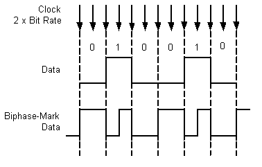

    Potrzebuje zakodować bity uzywajac biphase maski. Działa to tak jak na obrazku ponizej.
    Chcialbym do tego celu uzyc PWM wbudowanego w Timer1 na atmedze. Musze wysylac 6400 b/s, czyli potrzebuje min. 12800 Hz + cos na parity/preamble bits. Czy jest jakis naprawde dobry tutorial do PWM? Moze ktos moglby pokazac przykladowy kod, najlepiej z opisem zebym sobie mogl z datahseetem pokminic?
    Jesli chodzi o timery, to cos juz tam wiem. Zrobilem w CTC wysylanie danych co 0.01 z jednego mikrokontrolera na ten wlasnie co ma kodowac biphase. I tutaj pojawia sie chyba najwiekszy problem. Ten mikrokontroler oprocz tego, ze ma wysylac na pin informacje w biphase, to jeszcze musi odbierac te dane co je wysyla i tego jeszcze nie rozwiazalem, a chcialbym uniknac dodawania jakiegos modolu czasowego i tagow czasowych jako takich.
    Najlepsze rozwiazanie dla mnie to przesylanie tych danych "on the fly". Jakkolwiek, te dane, wyslane w danym momencie, musza byc w tym momencie przeslane dalej :/ albo przynajmniej ze stalym, znanym opoznieniem. Any hints ?

    Potrzebuje zakodować bity uzywajac biphase maski. [...]
    Moim zdaniem tryb PWM to się do tego nie nadaje. Tutaj zmienia Ci się nie tyle wypełnienie, co częstotliwość nośnej.
    Jeżeli jitter wynikający z programowego ustawiania/kasowania pinu wyjściowego jest nie do przyjęcia, to proponuję jako modulatora użyć timera w trybie CTC, przy ustawieniu trybu "toggle" dla wyjścia OC.
    Tylko współczynnik podziału zegara dla zera musiałby być parzysty.

    Zauważ, że występują tu jakby trzy stany PWM. 0% wypełnienia (stan niski), 50% wypełnienia (przebieg o dwukrotnej częstotliwości) i 100% wypełnienia (stan wysoki). Jest tylko kwestia zapisu do rejestru OCR, który to należy wyprzedzać aby system synchronicznego zapisu tego rejestru nie powodował błędów transmisji. Zatem w połowie poprzedniego stanu należy zapisać do OCR nową wartość.
    Drobną niedogodnością byłoby występowanie szpilek wyjściowych przy wypełnieniu 0%. Jeśli układ odbiorczy jest na nie uodporniony (nie reaguje na krótkie zmiany) to OK - da się.

    wg mnie natomiast cala ta zabawa z PWMami i jakimis dziwnymi trybami timera jest baz sensu...
    prosciej jest zgrac sie z sygnalem w fazie (przerwanie od zmiany stanu np) i nastepnie dokonywac probkowania pinu o czestotliwosci 2x wiekszej niz czestotliwosc sygnalu. probkowac nalezy miedzy tymi strzaleczkami ktore sa narysowane na gorze. algorytm dekodowania jest bardziej niz banalny:
    - z kazdego okresu mamy 2 probki
    - zrobic z nich XORa
    - wynik XORa jest bezposrednim wynikiem dekodowania.
    sygnal jest woooooooolny... 6400 bitow na sekunde, to wystarczy uruchomic timer'a, zeby sprobkowac to z 2x taka czestotliwoscia (oczywiscie odpowiednio trafiajac z pierwsza probka na 0.25 pierwszego okresu).
    algorytm kodowania rowniez bez sensu wg mnie bawic sie w PWMy, bo to same problemy imho sa. ustawic sobie przerwanie na 2x taka czestotliwosc, dorobic licznik liczacy od 0 do 1.
    jesli 0 - odczytac jeden bit sygnalu - jesli 1 - XOR wyjscia
    zwiekszyc licznik i wyANDowac wszystko poza najmlodszym bitem - dzieki czemu liczy tylko od 0 do 1.
    cala idea otwarta jest oczywiscie na dalsze optymalizacje poprzez operacje bitowe, w koncu to nie ja mam to zrobic [;
    EDIT: pierwsza optymalizacja juz mi sie nasunela:
    jesli bit sygnalu == 1 albo jesli licznik == 1 - XOR wyjscia
    4\/3!!
