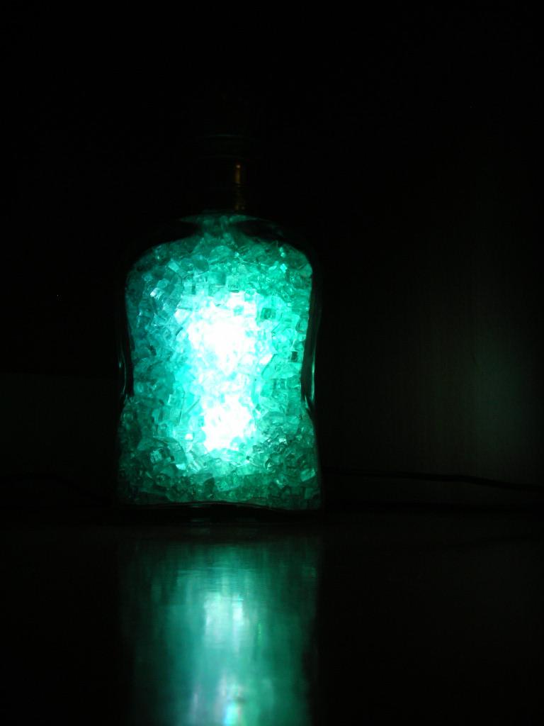

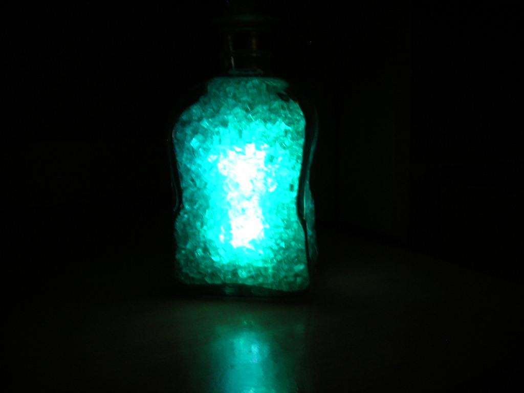

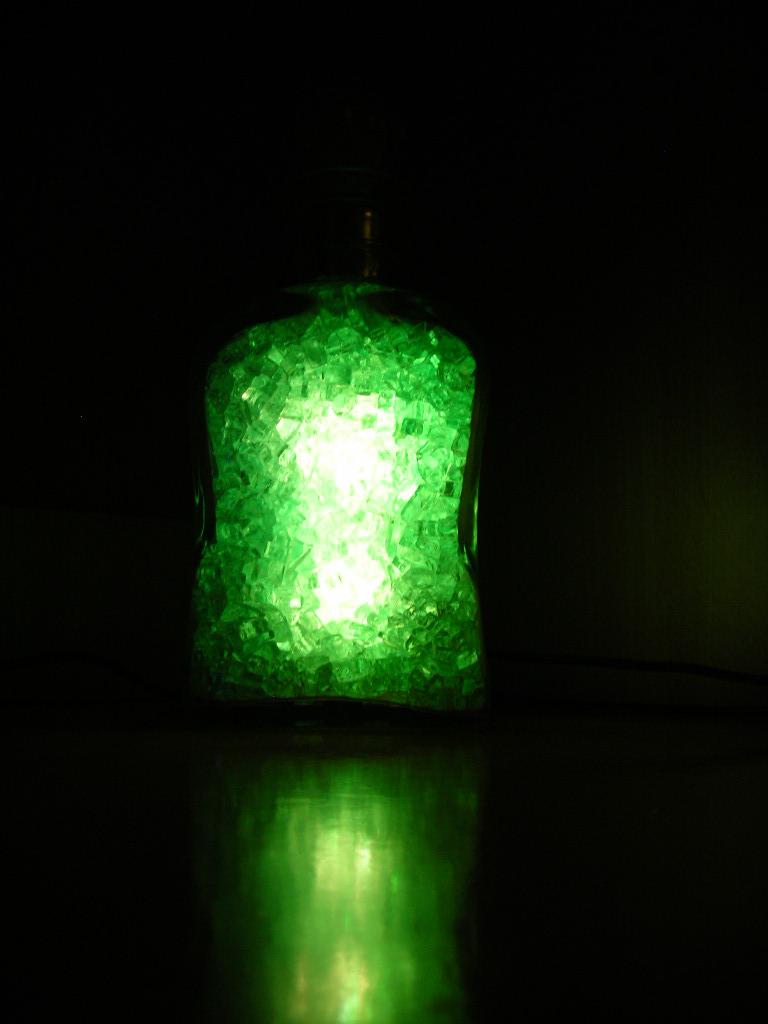

    chciałbym przedstawić kolejną już na tym forum lampkę RGB w nieco innej oprawie niż zwykle.
    Większość lampek RGB juz prezentowanych do "mieszania" barw wykorzystywała mleczne szkło lub podobne tworzywo. Moja lampka jest natomiast połączeniem "butelkowej" lampki z diodami których kilka widziałem kiedyś na forum i "klasycznej" lampki RGB.
    Lampka powstała w jedno popołudnie jako prezent rocznicowy dla mej lubej. Przyznam się szczerze, że na śmierć zapomniałem o tej ważnej okazji i desperacko szukałem czegoś oryginalnego i nietuzinkowego, czegoś czego nie można kupić w sklepie na rogu.
    Butelka pochodzi bodajze z "Nalewki Babuni" marki Vinpol :D Znalazłem ją na półkach z przetworami. Wymyłem, zostawiłem do wysuszenia i poleciałem na miasto kupić pozostałe potrzebne rzeczy: 2 diody RGB ze wspólną katodą (niestety mój elektronik jest raczej słabo zaopatrzony i mieli jedynie te 2 sztuki, a czekanie na dostawę bądź zakupy on-line nie wchodziły w grę z tej racji, że prezent potrzebny był "na jutro z samego rana") i uC Atiny2313. W drodze powrotnej zahaczyłem o szrot i dorwałem przednią szybę z malucha (na zasadzie: "a bierz pan" ;) ).
    Do całości doszedł jeszcze kwarc 14.xxx MHz z jakiejs starej płyty głównej i towarzyszące mu kondensatorki. Całość polutowana na malutkim kawałku płytki uniwersalnej. rezystory ograniczające prąd diod to 100Ω dla koloru czerwonego i 180Ω dla niebieskiego i zielonego. Diody podłączone bezpośrednio do portów uC. Całość zasilana jest starą ładowarką od jakiegoś telefonu Sony - 5V 500mA.
    Program wykorzystuje 3 niezależne programowe źródła sygnału PWM o losowym wypełnieniu. Barwy przechodzą płynnie między całkowicie losowymi wartościami. Nie jest to kto wie jakie cudo programistycznego fachu, ale było pisane po prostu na szybko. Mimo to efekt jest całkiem przyjemny - prawie 2 godziny siedziałem przed lampką i kolory się praktycznie nie powtarzały i co chwilę odkrywałem jakiś nowy odcien :)
    W butelce wywierciłem otworek Φ3mm. Do wiercenia użyłem wiertła widiowego z nomi :D i multiszlifierki Proxxon. Na butelkę nalezy nalepić kilka pasków taśmy izolacyjnej żeby wiertło się nam nie ślizgało i delikatnie nawiercić otworek. Potem do miski nalewamy wody na taki poziom, żeby przykryła nam na jakiś centymetr-dwa butelkę i wiercimy "na mokro". W ten sposób wiertło jest cały czas dosyć dobrze chłodzone i pył szklany nie fruwa na wszystkie strony. Szło w mojej butelce miało grubość ponad 5mm a mimo to otwór wywierciłem w niecałe 5 minut a odprysków po wewnętrznej stronie prakycznie nie ma. Aha, wierciłem przy 5000tys obr/min ostrożnie dozując siłę nacisku.
    Po wierceniu wystarczyło przeciągnąć kabelek przez otworek, przylutować do układu i całość wepchnąć do środka (z czym było trochę gimnastyki).
    Następnie przyszła pora na szybę od fiacika. Duże pudełko, rękawiczki, młotek z ostrym końcem do "opukiwania" spawów z otuliny i ŁUP. Mamy śliczne kosteczki szkła. Czemu akurt samochodowa szyba? W innych "butelkowych" lampkach które tutaj widziałem autorzy wykorzystywali szkło ze słoików, butelek itp które tłukło się na dosyć duże i nieregularne kawałki. Samochodówki natomiast kruszą się w ładne, równe kosteczki które są według mnie dużo estetyczniejsze - przy świetle dziennym przypominają trochę kostki lodu lub soli. Wystarczyło zasypać całą butelkę tłuczniem i lampka była praktycznie gotowa.
    Do pełni szczęścia wygrzebałem jeszcze jakiś korek od karafki. Na końcu który "wciskamy" w szyjkę miał założoną gumową uszczelkę z przezroczystej gumy która jednak z racji wieku zrobiła się paskudnie żółta. Na szczęście dało się ją zdjąć więc "psikłem" ją chromem w sprayu. Przy okazji okazało się że po zdjęciu gumki w korku pokazał się otworek, przez który także do niego nasypałem szkiełek.
    Początkowo byłem zawiedziony tym, że w lampce siedzą tylko dwie diody, jednak po testach na domownikach okazało się ze taka ilość na tę butelkę w zupełności wystarczy - w dzień lampka intryguje niecodziennym wyglądem i kolorem, który widać na środku który wręcz przyciąga do przyjrzenia się jej bliżej, a gdy zapadną ciemności roztacza wokół siebie w promieniu około jednego metra przyjemną aureolę która w sam raz nadaje się do stworzenia przyjemnego klimatu w ciemnym pokoju bez jednoczesnego oślepiania.
    Ogólny efekt widać na zdjęciach. Niestety nie potrafiłem zrobić dobrego zdjęcia ani filmiku. Albo nie nadaję się na fotografa albo po prostu matryca w aparacie/telefonie nie potrafi dobrze odwzorować barw. Zauważyłem również że niektóre kolory dało się fotografować względnie łatwo (np zielony) a uwiecznienie niektórych było wręcz niemożliwe - za każdym razem zdjęcie wychodziło całkowicie przekłamane :/ W ogóle uważam że aby w pełni przekonać się o uroku tego typu lampki należy zobaczć ją na żywo - światło wspaniale załamuje się na każdym kawałku szkła, rozprasza wokoło tak że nie można oderwać wzroku :)
    Luba ma była rozanielona (zwłaszcza że prezent pozwoliłem rozpakować dopiero kiedy się ściemniło ;) ), połowa rodziny już zamawia podobne kopie, a ja sam polecam to każdemu - czy to w wersji jednokolorowej z której czerpałem natchnienie czy to w wersji RGB - dosłownie za kilka złotych możemy mieć prezent/gadżet na prawdę nietypowy i miły dla oka.

    mozna wiedziec jakich wartosci rezystorow uzyles,
    i jak skonfigurowales timer a dokladnie PWM ?

    dturczak napisał:
    mozna wiedziec jakich wartosci rezystorow uzyles(...)?

    rafels napisał:
    Mógłbyś opisać algorytm generatora pseudolosowego który zastosowałeś. Bardzo mnie to ciekawi.
    ja moze odpowiem bo akurat cos o tym wiem ostatnimi czasy...
    jeden z prostszych algorytmow pseudolosowych (najprostszy?) bazuje na paru prostych operacjach [; w pseudokodzie algorytm ten wyglada mniej wiecej tak:
    x(t+1)=(x(t)*(4*NOISE_FACTOR_1+1)+(2*NOISE_FACTOR_2+1))%(2^sig_n)
    NOISE_FACTOR_1 i NOISE_FACTOR_2 to stale o w zasadzie dowolnej wartosci (wiadomo, ze 0 jest bez sensu [; ) sig_n to log2 z okresu sygnalu ktory chcemy uzyskac. operacja reszty z dzielenia tak naprawde nie wnosi duzego obciazenia, poniewaz ze wzgledu na fakt iz dzielnik spelnia zaleznosc 2^n, operacja reszty z dzielenia z powodzeniem moze byc zastapiona ANDem bitowym, maskujacym wszystkie bity powyzej n-tego.
    w efekcie dzialania takiego algorytmu uzyskany zostanie ciag o dlugosci L=2^sig_n skladajacy sie z wartosci z przedzialu [0;L-1] - kazda z nich wystepuje jeden raz.
    przykladowy kod w C:
    void noise_init(signal_t *sig,s16_t *signal_array)
    	u16_t n=sig->n;
    	u16_t noise_mask,noise_length;
    	u16_t noise_sample;
    	u16_t i;
    	noise_sample=1;							// first noise sample
    	noise_mask=0xFFFF>>(16-n);				// mask instead of modulo
    	noise_length=1<<n;						// signal length = 2^n
    	// create signal
    	for(i=0;i<noise_length;i++)
    		noise_sample*=4*NOISE_FACTOR_1+1;	// multiply with one factor
    		noise_sample+=2*NOISE_FACTOR_2+1;	// add another factor
    		noise_sample&=noise_mask;			// mask -> modulo
    		signal_array[i]=noise_sample;	// store

    Witam :)
    Postaram się w miarę odpowiedzieć na pytanka:
    Rezystory ograniczające prąd diod podałem w opisie: 100Ω dla koloru czerwonego i po 180Ω dla niebieskiego i zielonego. Można śmiało dać nieco mniejsze zwiększając tym samym jasność diod, ale nie należy przesadzać.
    Programu nie mam teraz jak podać, ale nie jest to kto wie co. Jest to właściwie zlepek kilku fragmentów już gotowych lampek z Elektrody. Z racji że miałem mało czasu przejrzałem kilka projektów i skleciłem coś, co mi najlepiej odpowiadało. Nie jest to więc całkiem autorski program jednak można powiedzieć ze inny :P Źródło i hex znajdują się gdzieś na starym komputerze (w laptopie którego uzywam na codzien nie ma niestety LPT), postaram się w miare możliwości je tutaj przedstawić.
    Schemat odpowiada mniej więcej temu co narysował kolega smanek, za co mu wielkie dzięki.
    Częstotliwość kwarcu nie jest jakąś kluczową wartoscią. Zasadniczo im szybszy, tym lepiej, ale należy pamiętać o możliwościach 2313. Początkowo próbowałem używać wbudowanego oscylatora 8MHz ale efekty mnie nie zadowalały więc dodałem zewnętrzny. Nie ma sensu kupować nowego oscylatora - na każdej płycie głównej znajdziemy przynajmniej jeden kwarc 14.xxx MHz, a wiele tego zazwyczaj poniewiera się po naszych "rupieciarniach" :)
    Jeśli coś przegapiłem to pytać jeszcze, postaram się odpowiadać.
