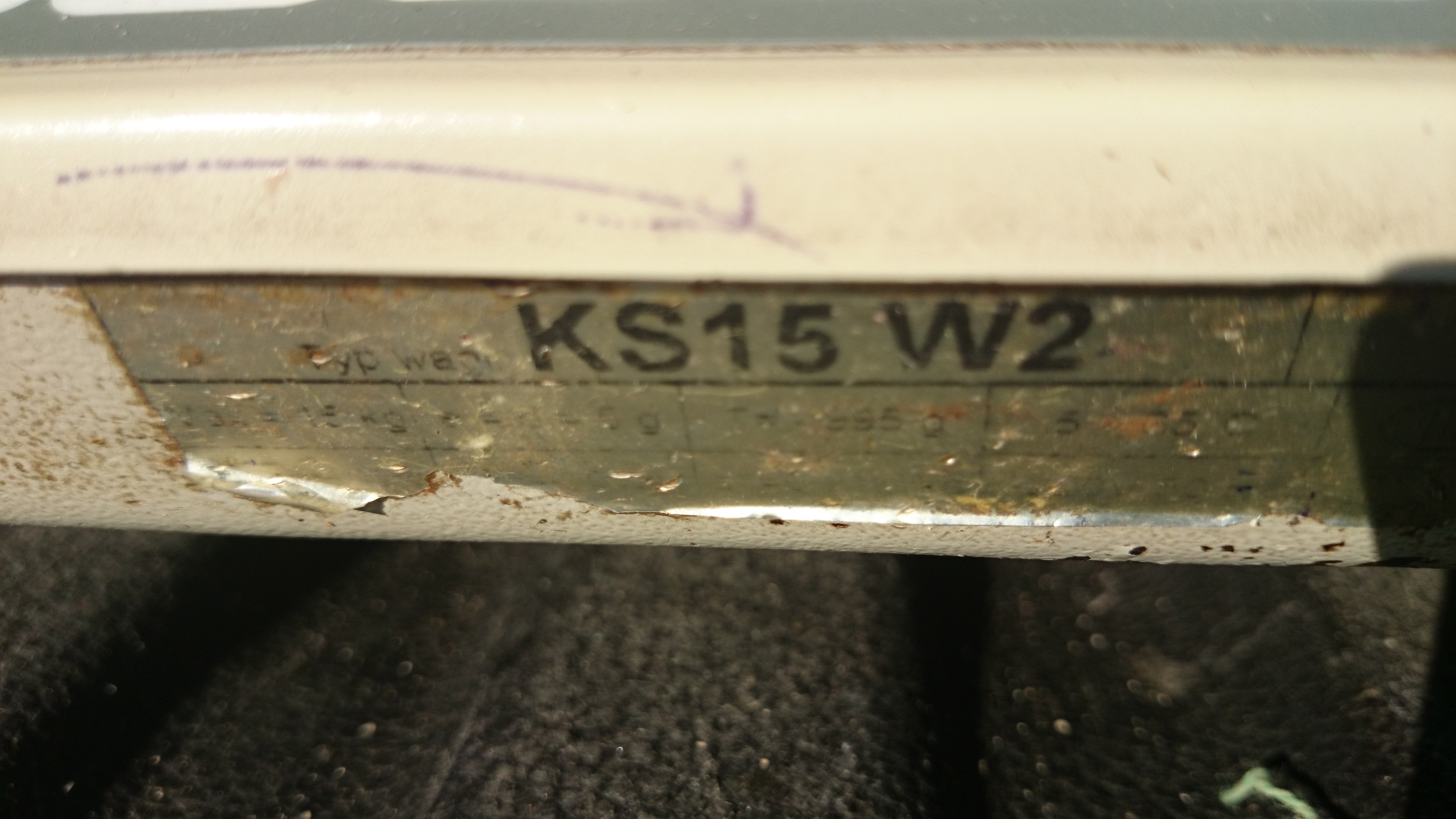

    Witam dostałem wagę KS15 W2 lecz wcześniej nie miałem przyjemności jej serwisować , czy posida Pan istrukcję kalibracji tego modelu . Oraz dane z tebliczki znamionowej bo moja jest nieczytelna . Z góry dziękuje .
