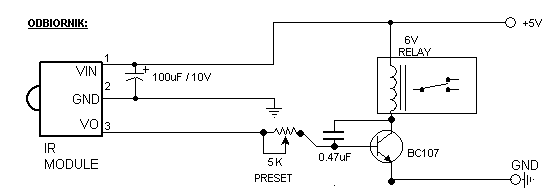

  • Najprostsze zastosowanie układu odbiornika podczerwieni TFMS5360 - sterowanie diodą LED. Można zastosować dowolnego pilota na podczerwień np. od TV - będzie to proste rozwiązanie testera pilotów RTV.

  • #2 526638
    Owsik
    Czy te 9V napiecia zasilajacego to nie jest przypadkiem za duzo ? Z noty katalogowej TFMS5360 wynika ze mozna go zasilic maksymalnym napieciem 6V :roll:
  • #3 526640

  • #15 999236
    Miniczek
    Szkoda ze temat wygasl ale pytanie.... jak wyglada ten odbiornik ? on ma 3 nózki czy wiecej? jak odróznic ktora norka to ta prawidlowa ? ile ten odbiornik kosztuje ?
    Duzo troche pytan... ;)
    Ale prosze o odpowiedz! :)
    Narazie
  • #16 1002605
    adi-niunio
    Kosztuje koło 5zł, ale poszukaj w sklepach inter. dla pewności.
  • #17 1023649
    Pluszczu
    Przepraszam za nieobecnośc na forum. Układ kosztuje około 5 zł. I ma 3 wyprowadzenia. Na obrazku po lewej stronie jest pokazany widok z przodu. Dioda może zapalać sie i gasnąć ale wymaga do tego podłączenia przerzutnika.

  • #27 2780301
    Rudolf2
    Witam. Czy da sie zrobic w rownie prosty sposob jak wyzej tylko ze tak aby dioda po nacvisnieciu guzika z pilota nie migala tylko zapalila sie i swiecila caly czas albo zeby chociaz raz mignela przy nacisnietym przycisku. chodzi mi o to zeby zamiast diody podlaczyc przekaznik i przy nacisnieciu guzika z pilota przekanik sie wlaczal. pozdrawiam
  • #28 2782593
    Jarema
    Użytkownik obserwowany
    Owszem można np. na NE555.
  • #29 2782852
    Rudolf2
    ok Dzieki wybralem jednak inne rozwiazanie:) nadajnik jako pilot od wiezy a odbiornik Tester pilotów na dwóch elementach
    do tego jeszcze cd4017 powinno grac :) Pozdrawiam
