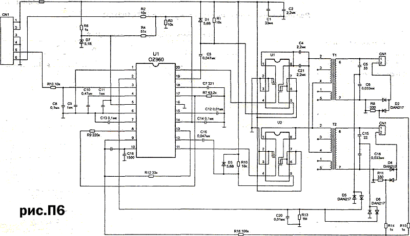

    Witam, monitor jak w temacie, po burzy. Uszkodzony U101 i Q101(brak możliwości odczytu), czy ktoś może podać co to za układ i tranzystor?

    Jakie oznaczenie ma płyta z elektroniką? Fotki dałoby się wrzucić?

    Przy napisie BAR CODE LABEL jest: FE6225V312B3573, jest data 2005.07.05, jest AIP-0108 REV:02, jest GDP-003, zdjęć na razie nie mam jak wrzucić

    lisek
    Serwisant RTV
    Napisz jaka obudowa ,ile pinów
    -który idzie na masę / zasilanie / sterowanie Polowego tranzystora
    p.s
    mam zapisane,że
    LG 1715S ... AIP-0108 REV:02 zbudowany na
    OZ960GN + polowych IRF73989/ 7319 (P2103W6)

    U101 8-pinów, nie mam w tej chwili pod ręką, więc nie sprawdzę na który idzie zasilanie
