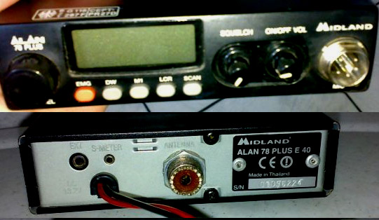

    zamieszczam zdjęcia radyjka, jak widać, nie ma trafo, zworki ustawione na 1011 ( 40CH "5" FM ). Więc będę musiał zamontować trafo - aby to zrobić wystarczy tylko usunąć te łączenia w miejscu trafo czy coś jeszcze ? Zworki pewnie trzeba ustawić np.
    0101 : 40CH-0kHz-all AM/FM [PL] lub 1100 : 400CH-0kHz-all AM/FM [PX]. i ustawić w trybie serwisowym na PX lub PL z LCD
    Ale co to za kabelek, który idzie od procesora do wyświetlacza ???? Jakaś samoróbka chyba, tylko poco ?
    proszę o spojrzenie na radyjko i podpowiedzi, czy nie zapomniałem o niczym ? ( do przeróbki na AM oczywiście )

    Ten kabelek to jak najbardziej oryginał,służy do wyświetlania ikonki M1
