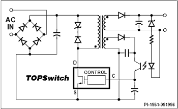

    lampa zepter i przetwornica w której pada TOP227Y teraz pali topa natychmiast po podaniu zasilania
    wymieniłem elki diody na pomiar dobre niby wszystko ok a pali top227y
    dodaje schemat samej przetwornicy i proszę o pomoc !!!

    a nic Ci nie obciąża ? żarówke masz dobrą ? ...

    Uszkodzone trafo po przewinięciu jest OK,
