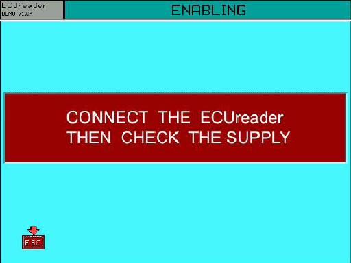

    Otóż udało mi się skonfigurować program VISA do pracy pod Windows XP. Na razie używałem karty Silicom, ale z przejściówką na USB w tryb DEMO też udało mi się wejść.
    Co potrzeba:
    - Laptop z szybkim CPU (ja mam Pentium M 1.8GHz)
    - DosBox (przekierowanie portów COM, priorytet highest, core simple, cycles max)
    - 2 porty COM (mogą być na USB)
    W tej konfiguracji udało mi się połączyć z ECU FIATa Punto 75 - to chyba pierwszy potwierdzony przypadek komunikacji z ECU spod Windows przy pomocy Euroscana!
    Euroscan pod Windows XP - SUKCES!

    Wszystko jest napisane - DOSBox (http://www.dosbox.com/) z przekierowanymi portami COM (trzeba wyedytować jego plik konfiguracyjny, ale jest dobrze opisany).
    Udało mi się połączyć z ECU Punto 75 oraz sterownikiem SRS/AirBag w Astrze G 2.0DI (X20DTL), niestety z ECU w tejże Astrze - nie (a spod DOSa się łączył).

    VISA 1.83, w załączniku plik konfiguracyjny DOSBOXa.
    [serial]
    serial1=directserial realport:COM1
    serial2=directserial realport:COM8
    serial3=disabled
    serial4=disabled
