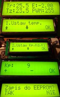

  • #6 5538626
    loodvis
    Na przykład jak ja rozwiązałem menu
    tylko że ma 3 przyciski + - i SET
    Może jest mało elegancki (a może i nie ?) ale to był pierwszy większy program po rzeczach typu mruganie diodą ;)

    wystarczy używać tylko np. przycisku "+" gdyż menu się zapętla

    Sub Ustaw_temp
    Waitms 200
    Cls
    Lcd "Tz:"
    Locate 2 , 1
    Lcd "+       -     OK"
    While Sett = 1
    Locate 1 , 8
    Lcd Tz
    If Plus = 0 Then
    Tz = Tz + 0.5
    Waitms 66
    End If
    If Minus = 0 Then
    Tz = Tz - 0.5
    Waitms 66
    End If
