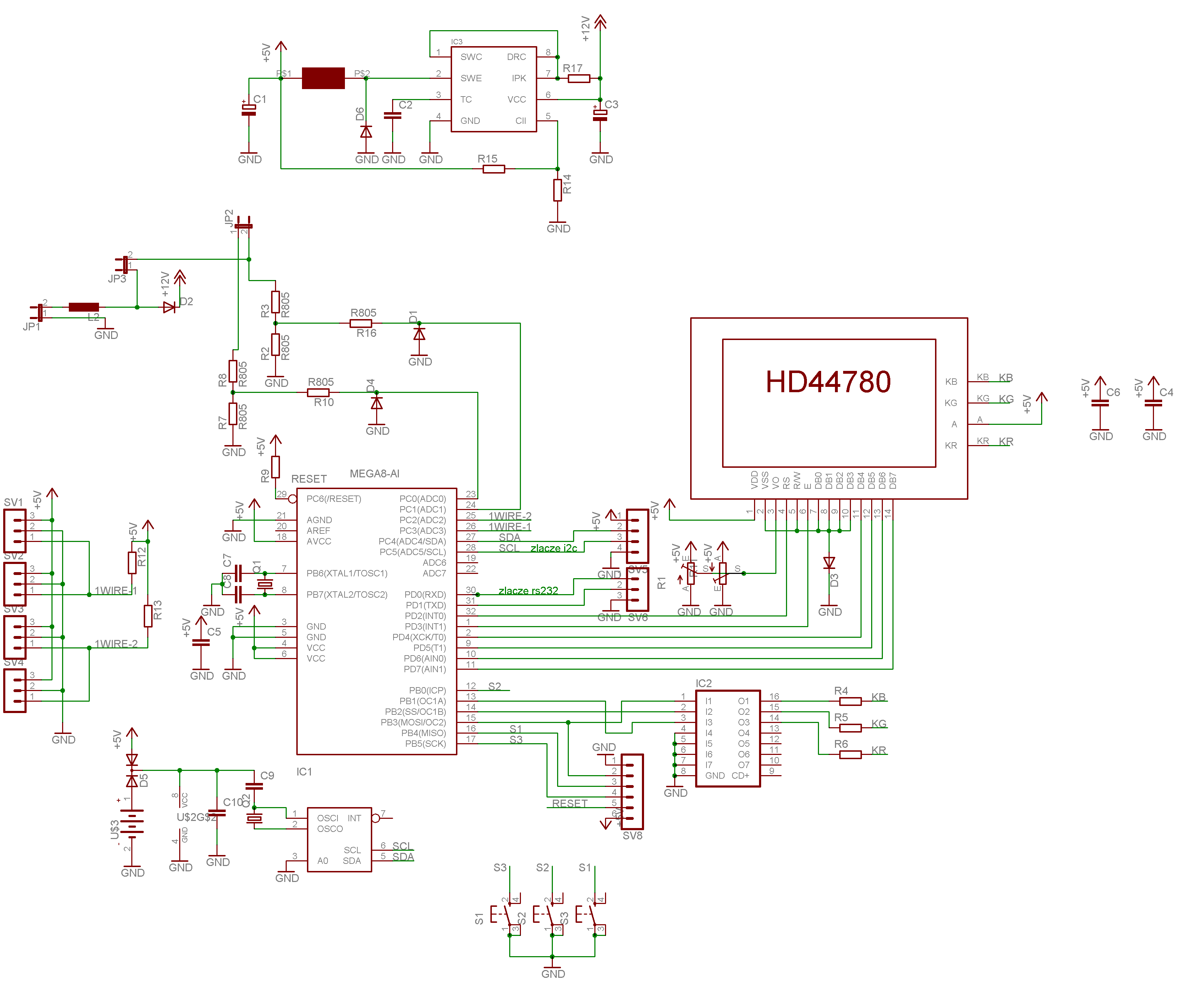

[atmega8] , [bascom] , [pcf] ,nie moge nawiązać transmisji.

    A rezystory 10kohm na liniach SCL i SDA są?
    Niech zgadnę zestaw za ~150 zł?

    Adresy odczytu i zapisu masz na pewno dobre?

    klops_mops
    Spróbuj tego tylko odpowiednio adresy usaw jeśli masz inne...
    Oczywiście zdeklaruj inne rzeczy... Wg. Twoich ustawień
    Config Sda = Portc.1
    Config Scl = Portc.0
    Dim M As Byte
    Dim S As Byte
    Dim H As Byte
    I2cstart
    I2cwbyte 162
    I2cwbyte 2
    I2cstart
    I2cwbyte 163
    I2crbyte S , Ack
    I2crbyte M , Ack
    I2crbyte H , Nack
    I2cstop
    S = Makedec(s)
    M = Makedec(m)
    H = Makedec(h)
    Lcd ; H ; ":" ; M ; ":" ; S
    Mi to działa i liczy od 00.00.00

    crazy_phisic
    A skąd masz pewność że procesor pracuje z zegarem 16MHz? Odczytaj fusebity i zobacz jak skonfigurowany jest zegar.
