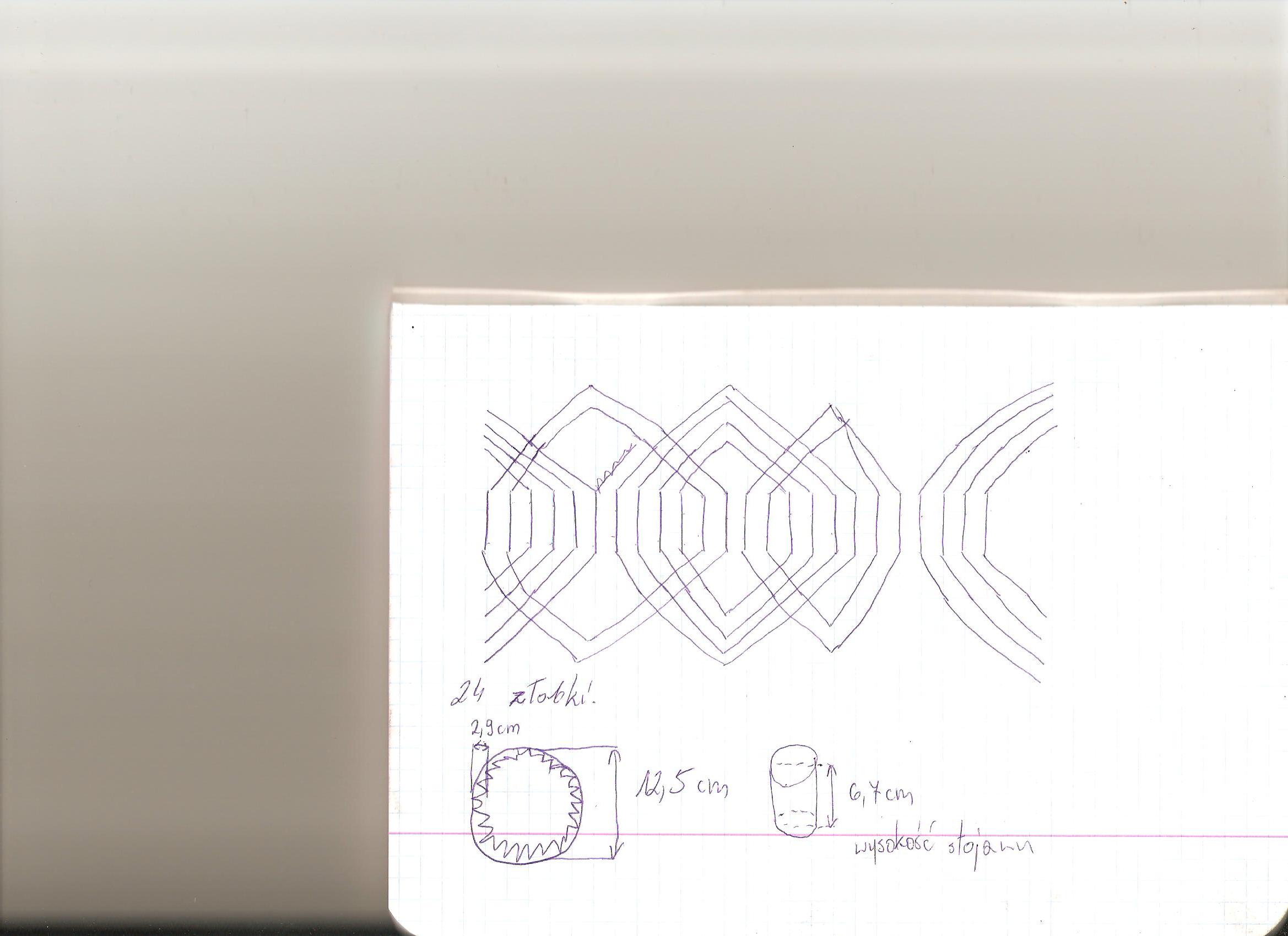

    Witam. Jestem początkującym w tej dziedzinie, ale już pomagałem i widziałem kilka razy jak się przezwaja silniki. Chodzę do drugiej klasy technikum elektrycznego więc trochę mam wiedzy. Posiadam spalony silnik od kosiarki i planuję go sobie naprawić, aby zdobyć trochę doświadczenia w tej dziedzinie. Jest to silnik jednofazowy z kondensatorem. Na dole przedstawię szkic uzwojenia jakie w nim jest. Proszę o pomoc jak mam łączyć cewki. Samo usunięcie drutu nie będzie mi sprawiało problemu. Interesuje mnie to jak mam łączyć drut. Proszę o pomoc.

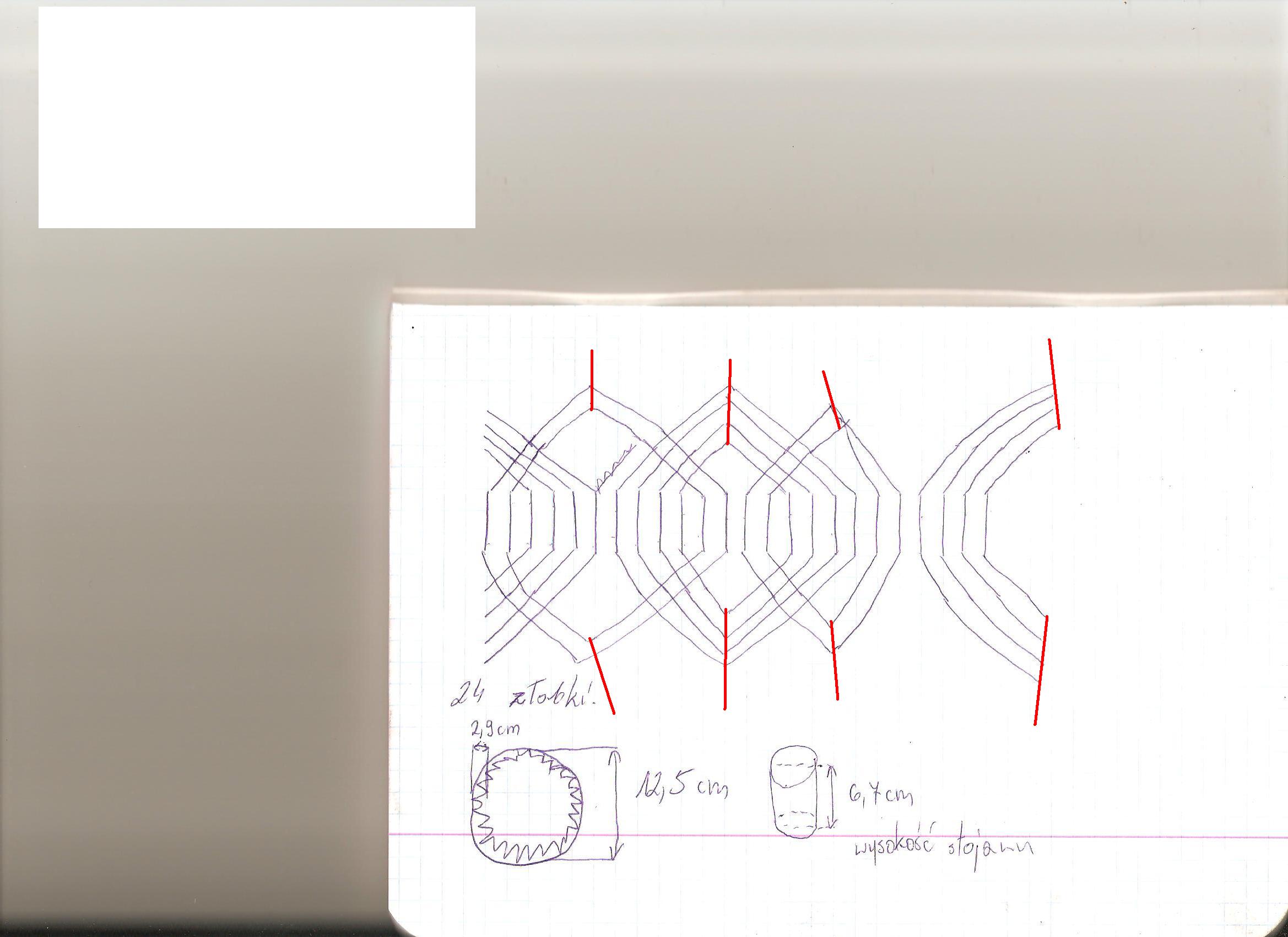

    Jeśli to nie ten dział to proszę o przeniesienie. Chodzi mi o to jak mam łączyć cewki. Zaznaczyłem to na czerwono. Proszę o wytłumaczenie lub przedstawienia tego na rysunku.

    Przede wszystkim należy zacząć od podania danych silnika( z tabliczki znamionowej, lub modelu i producenta kosiarki).Jak zdejmowałeś połączenia cewek ,to widziałeś ile drutów i z których cewek wychodzą.Dwie cewki o czterech bokach to uzwojenie pracy(grubszy drut ,mniejsza liczba zwoi w żłobku)natomiast kolejne dwie cewki o dwóch bokach to uzwojenie pomocnicze(cieńszy drut,większa liczba zwoi).
    Aby nawinąć cewki musisz zrobić szablon i nawijać od najmnieszej ( ale to chyba wiesz).
    Prawdopodobnie uzwojenie pracy nawinięte będzie podwójnym drutem a pomocnicze pojedyńczym( te trzy końce o których piszesz to wyprowadzenie uzwojenia pracy i pomocniczego).Nie muszę chyba dodawac, że drut mierzy się mikromierzem.

    no nic o tym silniku nie wiem. nie mam właśnie tabliczki bo została oderwana. kosiarka to jakaś niemiecka stara z kondensatorem 12uF. a nie zdejmowałem połączeń bo silnik właśnie się spalił i ciężko jest to teraz zobaczyć bo wiele drutów jest luźno i widzę tylko jedno połączenie z trzeba drutami. to uzwojenie pracy mam łączyć na początku szeregowo ze sobą. tak aby były cztery boki. a następny cztery z drugiej cewki mam łączyć równolegle?

    Jest błąd w schemacie który narysowałeś,druga cewka o dwóch zezwojach powinna mieć taki sam poskok jak ta pierwsza o dwóch zezwojach i tak samo druga cewka o czterech zezwojach powinna powinna mieć większy poskok. Nawijasz uzwojenie robocze 2 cewki o 4 zezwojach wsypujesz do żłobków, i są cztery końcówki, początki cewek wyprowadzasz np. do tabliczki a końce łączysz między sobą i tak samo postępujesz z uzwojeniem rozruchowym. Tylko przed nawinięciem cewek uzwojenia roboczego i rozruchowego trzeba zmierzyć drut (druty) i policzyć ile było drutów w żłobku.

    a co do starego rysunku to narysowałem wszystko jak widać

    Ten schemat jest poprawny dla silnika o obrotach około 1400, a do kosiarki potrzeba większych obrotów około 2900.
    W silniku do kosiarki powinien być schemat jak u góry tylko poprawiony bo początek schematu jest dobrze narysowany, a dwie ostatnie cewki są źle narysowane.
