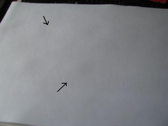

    Mam problem z drukarką laserową HP P1005 / mono / - a mianowicie drukarka drukuje wyrażnie, ale jedynym proboem jest ślad rolek/prowadnicy na wydrukowanej kartce. Najbardziej widać to na czystej kartce...wystarczy ze przejedzie ona przez podajnik papieru i wyjzedza juz z 2 paskami od góry do dołu / śladami rolek /. Moim zdaniem nie powinno to tak wygladac? Czy ktos sie z tym spotkał, czy drukarka jest za nowa/nie wyrobiona? Ma ona 5 dni i wydrukowała 17 kartek?
    Za wszelką Pomoc Bardzo Dziękuję! Pozdrawiam

    Używam papieru firmy POL JET 90 !!papier do wszelkich urządzeń biurowych!! Mam tez papier jakiejś firmy PLANO BASIC i na tamtym papierze widać te rolki jeszcze bardziej!! Nie wiem jak mam sie tego pozbyć!!

    Reklamuj u sprzedawcy i tyle. Twierdzenie, że drukarka jest nowa, niewyrobiona nie ma sensu. To nie jest silnik na dotarciu i ma działać zgodnie ze specyfikacją.

    Słyszałem że niektóre serie 1018/1020 i P 1005/1006 miały felerne rolki podające (kleił się brud). Możesz taką rolkę wyczyścić. Ale jak problem się pojawi ponownie - reklamuj drukarkę. Na 100% pomagała wymiana rolki.

    Akurat w tym przypadku rolki nie brudzą ale Moim zdaniem za mocno dociskają i w tym tkwi problem!! Wysłalem maila z opisem problemu do HP ale niestety pracuja oni od pon do pt!! Zrobiłem zdjecie mojego problemu..ale nie wiem czy bedzie on dobrze widoczny!!

    To chodzi o inny problem :D! Dociskają za mocno rolki wyprowadzające kartkę z układu grzejnego. Podejrzewam że jak się trochę wyrobią to problem zniknie. A nie masz wilgotnego papieru?

    Też stawiałbym na jakość papieru lub taką "urodę" tanich drukareczek.

    Acha no to dobrze wiedziec!! Papier mam suchy, dopiero co otworzyłem nową ryze!! Znacie się lepiej niz Ja, mam nadzieje ze ten objaw zniknie..chodz ciekawe co mi odpisze serwis HP, pewnie zebym kupił papier HP:).Swoja droga zamieniłem atramentówke na laserówka i spodziewałem sie nie miec zadnych problemów a tu zawsze cos sie znajdzie!!

    Szukasz dziury w całym kolego, drukarka za 3tys też się tak zachowuje a twoja za 400 zł, ech śmiechu warte.
    Chyba musisz pisać do producenta żeby w procesie produkcji najtańszych HP dobrze ustwaił docisk rolek wyjścia, bo sprzedawca jest mało winny.
    Ciesz się że Ci wogóle drukuje bo widywałem takie co po wyjęciu z pudełka nie chciały ruszyć.
