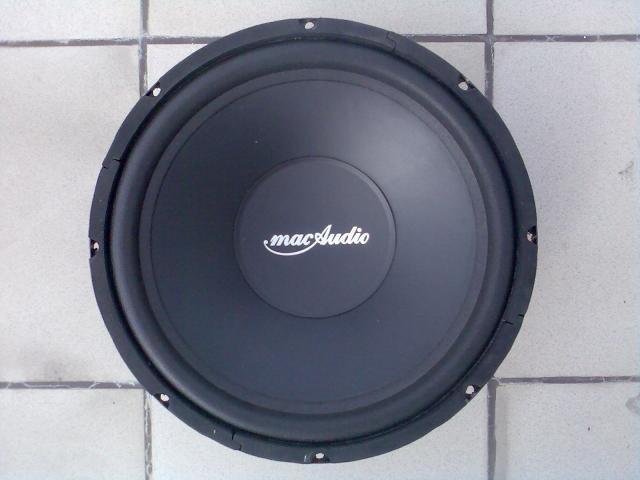

    Witam!
    Mam pare pytań odnośnie konstrukcji skrzyni pod subwoofer do samochodu. Po pierwsze ile litrów powinna mieć skrzynia oraz czy lepiej
    jest zrobić skrzynie z bass reflexem czy też zamkniętą? Słucham głównie
    muzyki techno, dance, hand up.
    Głośnik jaki posiadam: MAC AUDIO 30cm, Red Attack tube
    parametry:
    Fs-26Hz
    Qts-0,48
    Vas-120
    F-20-1000Hz
    200W (rms) 440(max) 30mm , 4ohm
    Jaka skrzynia pod SUBWOOFER do samochodu?
    Prosze o jakiekolwiek podpowiedzi.
    Z góry dzięki :-)

    firemanWLKP
    Do twojej muzyki na pewno closed :)

    matheus88
    a jaka pojemność skrzynki??

    matheus88
    zaprojektowałem skrzynie o pojemności 37 L , myslicie że taka pojemność wystarczy?
    prosze o podpowiedzi
