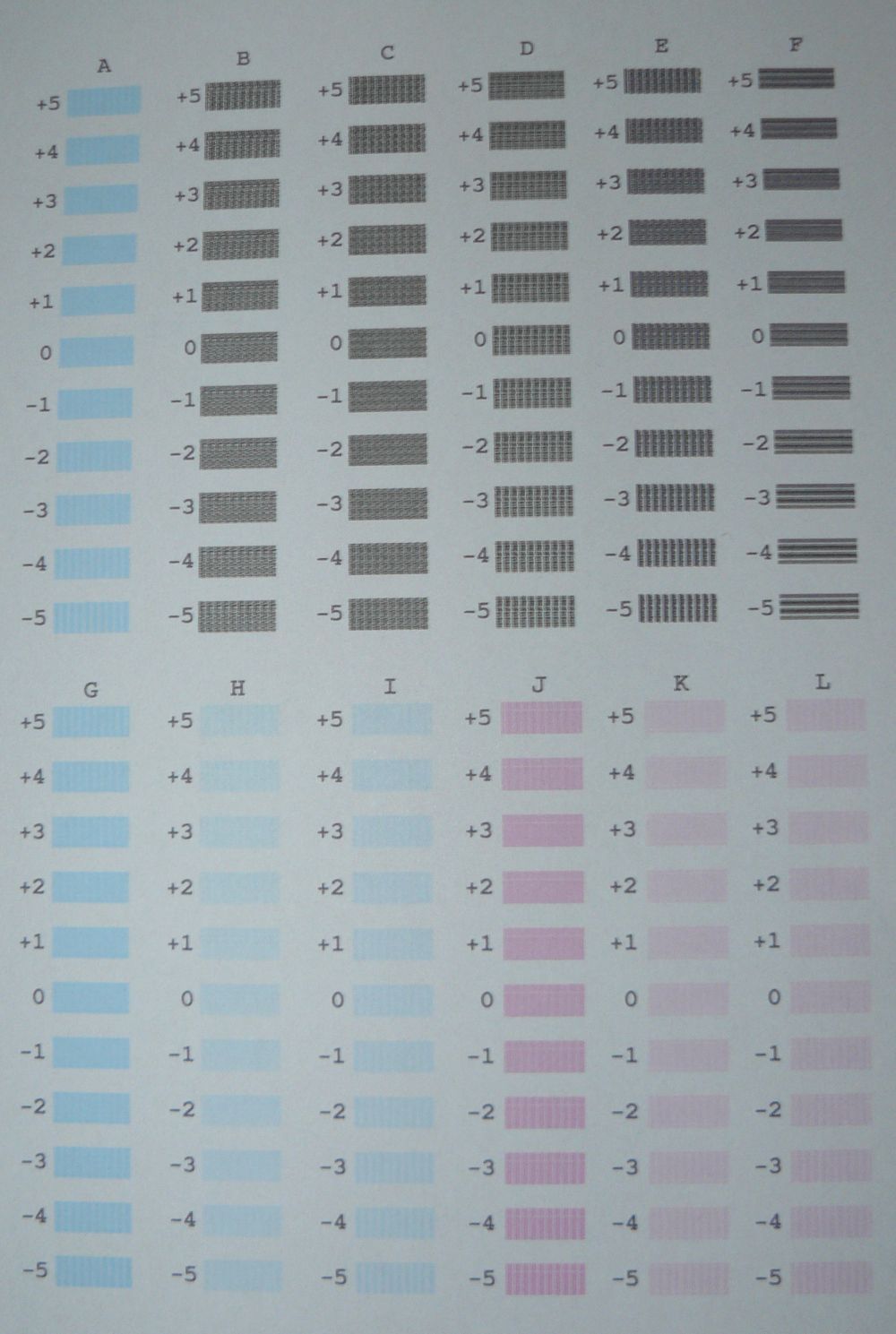

    Drukarka jak w tytule. Wydruk na niej wyglada fatalnie. Dodam że stało się to po napełnieniu (stopniowo). Nie potrafie tego wyregulowac za pomocą oprogramowania dostarczonego wraz z drukarka. Zastanawiam sie czy:
    1. Jest juz uszkodzona i moge ja wyrzucic
    2. Moze jest cos co pomoglo by ja wyregulowac.
    Oczywiscie problemem jest dla mnie nieostry wydruk.
    Strona testowa wygląda tak jak na załączonym obrazku.

    Myślę, że jest to wina tuszu użytego do uzupełnienia. Ma inną lepkość, gęstość niż oryginalny. Stąd wystrzeliwana kropla nie jest taka jak powinna być, psika gdzie popadnie. Oryginały przepłukałyby dysze w głowicy i byłaby jasność czy zastępczy tusz wykończył głowicę czy nie. Technologia druku atramentowego przy piktogramowej wielkości kropli jest dość skomplikowana i precyzyjna. Wiem, że takie sprawdzenie kosztuje, lecz nie ma innego rozwiązania, wg mnie.

    Dziekuje za odpowiedzi i dodam, ze wszystko sie zgadza :)
    Oryginalny tusz to koszt 150 zl za te cene z tego co widzialem, kupil bym 2 slabej jakosci drukarki :) Chyba podaruje ja komus, komu nie bedzie zalezalo na jakosci a sam kupie nowa.

    Może najpierw przepłucz głowicę płynami do tego celu. Koszt rzędu 15,- za litr. Trzeba tylko pamiętać, że głowica to nie dziurki przez które wylewa się atrament, lecz skomplikowane, mikroskopijne działka na mikrokropelki specjalnie dobieranych składników. Nic na siłę, delikatnie i z rozwagą. Może tusz od innego kompatybilnego podrabiacza ?

    Nie chce polecać żadnych firm, ale ja używam zestawów uzupełniających, które są dedykowane dla canona i nie miałem takich problemów. Można bez problemu dostać to na allegro koszt około 40zł za zestaw do koloru i czerni.
    Jak masz jakiś płyn do udrożniania głowic to spróbuj go użyć. I na koniec daj w opcjach dokładne czyszczenie. Albo możesz zrobić tak ja ja to niekiedy robię: W paincie zamalowuje na czarno całą stronę i to drukuję(głowice wtedy są nieźle przeczyszczone) podobnie z kolorem żółtym niebieski i czerwonym
